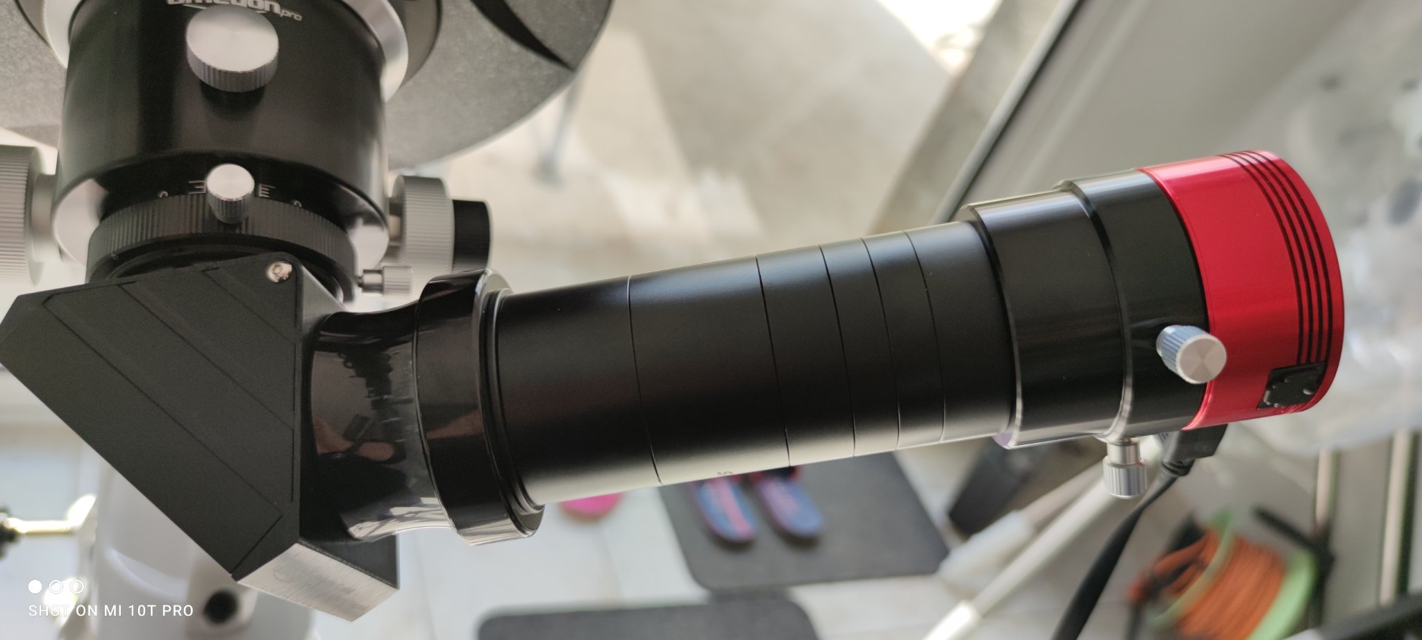

Voici une photo des allonges ( sans le réducteur de focal) nécessaires pour pouvoir avoir l'image de mon sapin et faire la MAP, ensuite une photo du résultat sur Asicap et Sharpcap, je n'ai pas pu avoir mieux aujourd'hui, j'ai peut être un peu exagérer en disant 50cm car je n'avait pas mesurer donc maintenant c'est fait et j'ai 290mm du bout du PO au capteur de la caméra, ce qui quand même me parait loin.

Je persiste: optiquement c'est impossible (du moins avec un télescope "normal")
Le seul cas où tu pourrais avoir cette configuration c'est avec une lentille convergente en sortie du télescope; çà donnerait l'équivalent d'une projection oculaire.
A ma connaissance il n'y en a pas dans un Ritchey-Chretien.
Tu dois pouvoir mettre au point à 100m avec un oculaire dans le porte-oculaire normal et par conséquent avec la camera

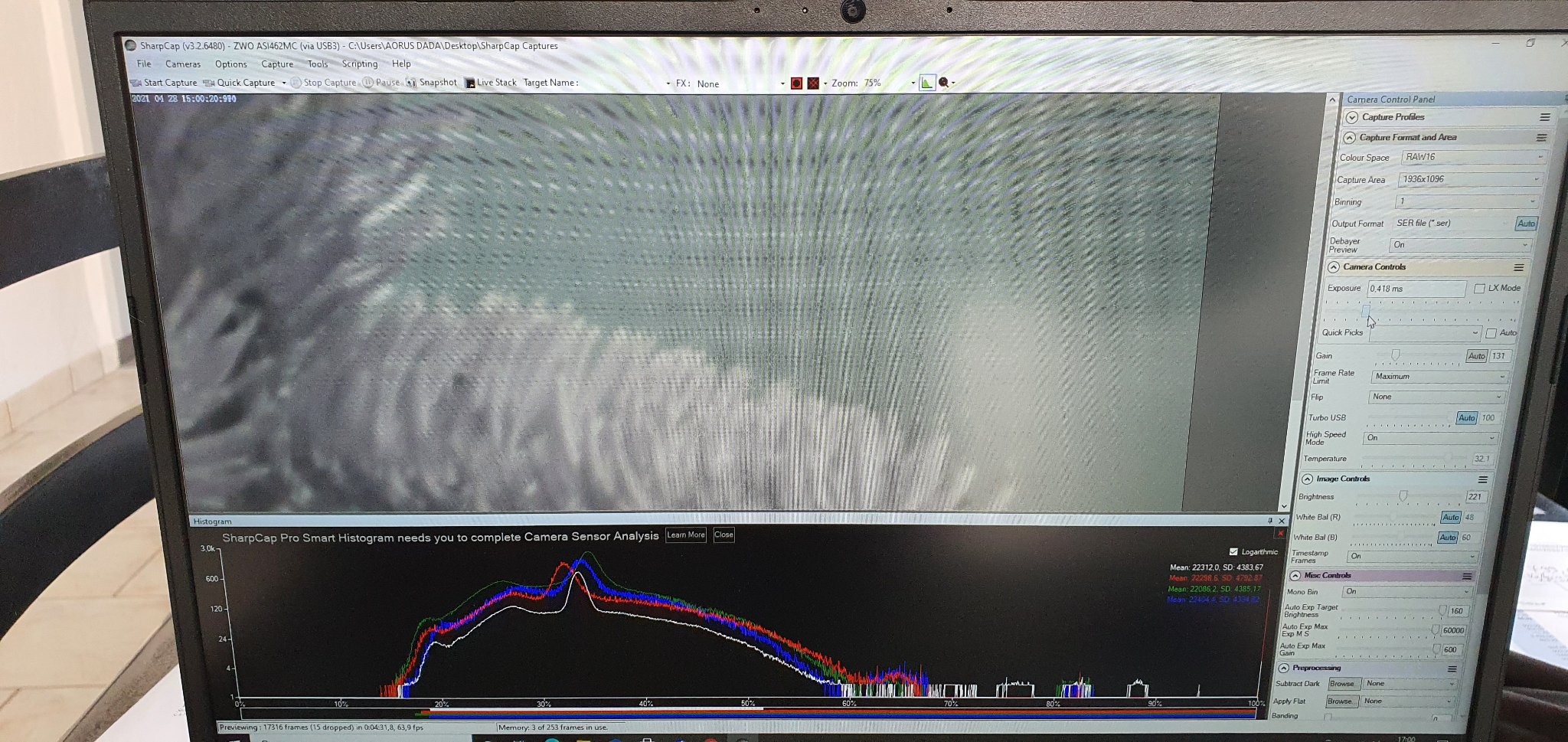

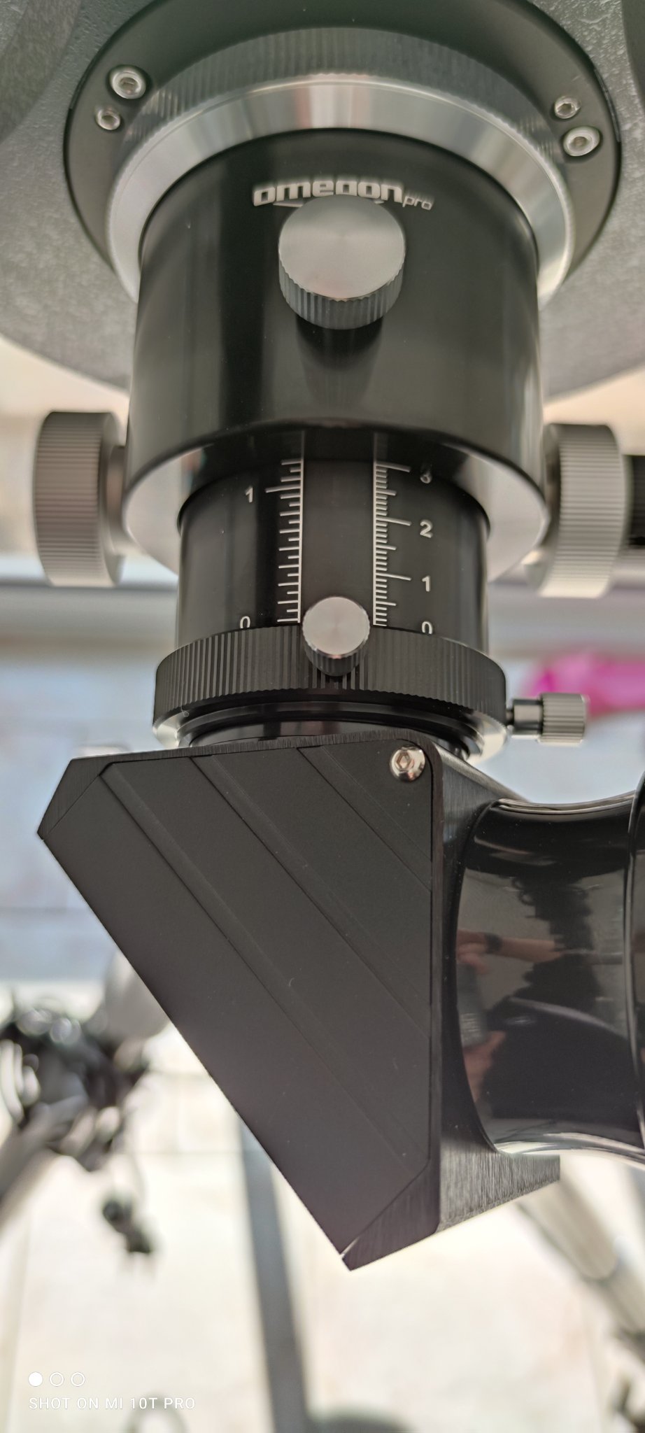

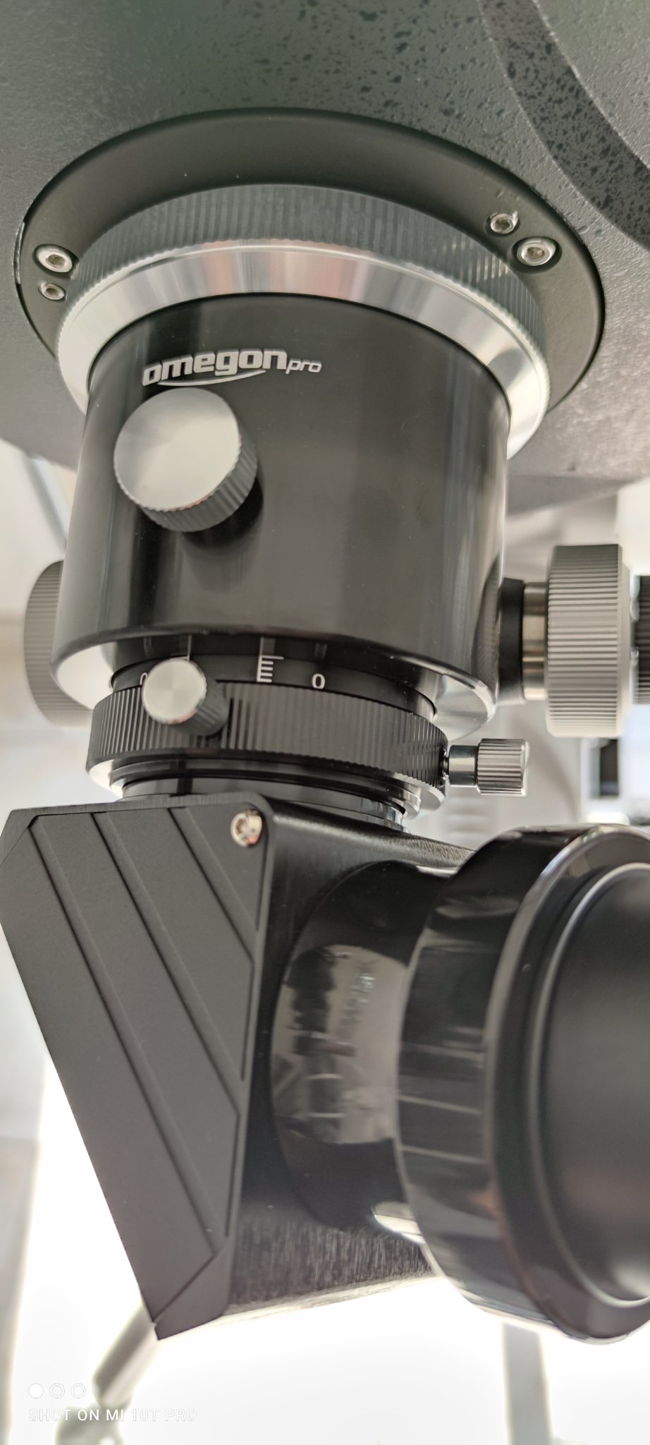

Bonjour à tous,
j'ai suivi vos conseils et fais les essais de jour, oculaire de 21mm et ma asi 462mc (toujours sur mon sapin à 100m il n'a pas bougé depuis hier
) et voici ce que j'ai obtenu avec le RA en place, on peut noter une différence de 27mm de la MAP entre l'oculaire et la caméra.
Avec oculaire de 21mm: Avec la caméra: les meilleurs images obtenues: (sur Asicap et Sharpcap) On peut remarquer qu'il faut moins d'allonges car évidemment il y a le RA mais le tirage est encore assez conséquent.
Qu'en pensez-vous ?
Qu'en pensez-vous ?

La position de la camera est en accord avec celle de l'oculaire; mais le tirage semble anormalement long

Dans la notice on trouve ceci:
On parle d'entretoises (bagues ?)venant se placer entre le tube et le porte-oculaireLe télescope Ritchey-Chrétien est doté d’un porte-oculaire grâce auquel vous réglez la netteté de l’image. De plus, il comporte plusieurs bagues que vous pouvez visser entre le porte-oculaire et le tube. Cette construction offre une grande flexibilité pour les différents accessoires. En fonction de l’ouverture, votre télescope Ritchey-Chrétien d’Omegon est doté soit d’un porte-oculaire de 2’’ ou 3’’ ainsi que des entretoises correspondantes.
À première vue, les entretoises vous sembleront peu pratiques - vous pourriez simplement rallonger le porte-oculaire et vous n’auriez plus besoin d’entretoises. Cela présenterait cependant l’inconvénient que le tube plus long du porte-oculaire risquerait de se courber encore plus sous la charge - c’est pourquoi nous avons opté pour un tube du porte-oculaire avec une distance de mise au point de 50 mm accompagné de plusieurs entretoises. Cela a l’avantage que le grand diamètre des entretoises évite le vignettage. Un large filet se trouve sur l’extrémité arrière du tube. Ce filet permet de fixer le porte-oculaire ainsi que les entretoises.
