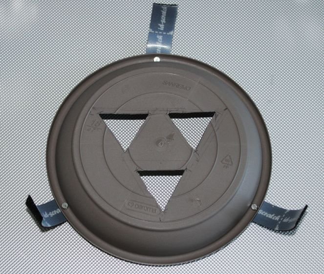

Message par pejive » 03 mai 2021, 18:54
La fabrication de ce type de masque est facile; le plus difficile est de trouver un système de fixation sur le tube.
Avec de la chance on peut trouver un couvercle de boîte qui fait juste le bon diamètre.
J'ai trouvé une solution en utilisant des bandes type Velcro.
Le masque est découpé dans une soucoupe de pot de fleurs en plastique.
Pas de colle, uniquement boulons, écrous et velcro

Message par fcouma » 03 mai 2021, 19:00
Tu as pu tester le bon fonctionnement ?

Message par pejive » 03 mai 2021, 19:01
Ce soir ....si le ciel est clair :mrgreen:

Message par fcouma » 03 mai 2021, 19:12
Je fais ma feignasse et commande chez Vincent de Azur3Dprint
Mais je fais graver le nom du forum dessus :lol:

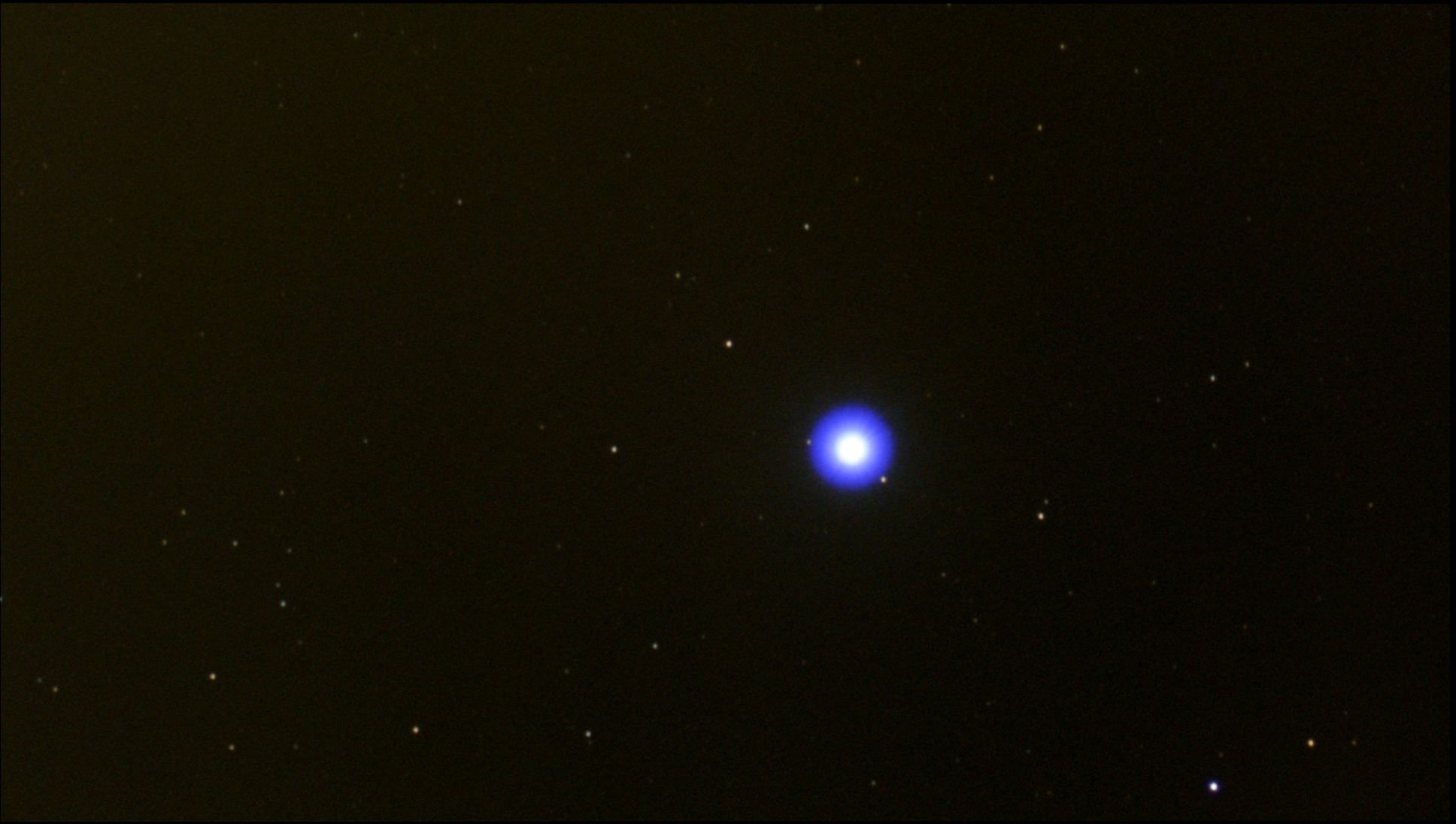

Message par pejive » 04 mai 2021, 07:56
Testé sur Vega.
La mise au point est bien visible avec une étoile à 6 aigrettes (bien plus visible que sur ces images capturées d'une video)
Mais équivalent à une MaP sans masque

Message par ouki » 04 mai 2021, 09:05
La question est de savoir si ça aide vraiment ???

Message par pejive » 04 mai 2021, 11:41
Ma MaP sans masque collait pile avec la MaP avec masque :D
Mais le masque permet de fignoler à une fraction de tour du bouton démultiplicateur près

Message par Poussin » 04 août 2022, 19:42
T'as aussi la version pot de chlore
viewtopic.php?f=22&t=1258
Je dois avoir les liens qqpart quand j'ai fait le mien. De souvenir, c'est compas et tu fais une rosace Image
Et tu te sers de ce modele pr faire les 3 trous

Message par pejive » 04 août 2022, 19:58
Il n' y a rien de vraiment critique je pense; les trous ne doivent pas être trop petits pour laisser passer suffisamment de lumière
http://sebastro.fr/index.php?article7/m ... e-hartmann

Message par pejive » 12 août 2022, 20:53
Un carré de contreplaqué avec 3 boulons+petit tube de plastique pour coincer sur l'ouverture du télescope
(voir les filtres solaires)
https://www.astroshop.de/fr/filtres-sou ... m_content=

Message par pejive » 13 août 2022, 20:30
Ben tu multiplies par 9.25 et tu divises par 8 les valeurs du C8 :D
Ce n'est pas critique.
