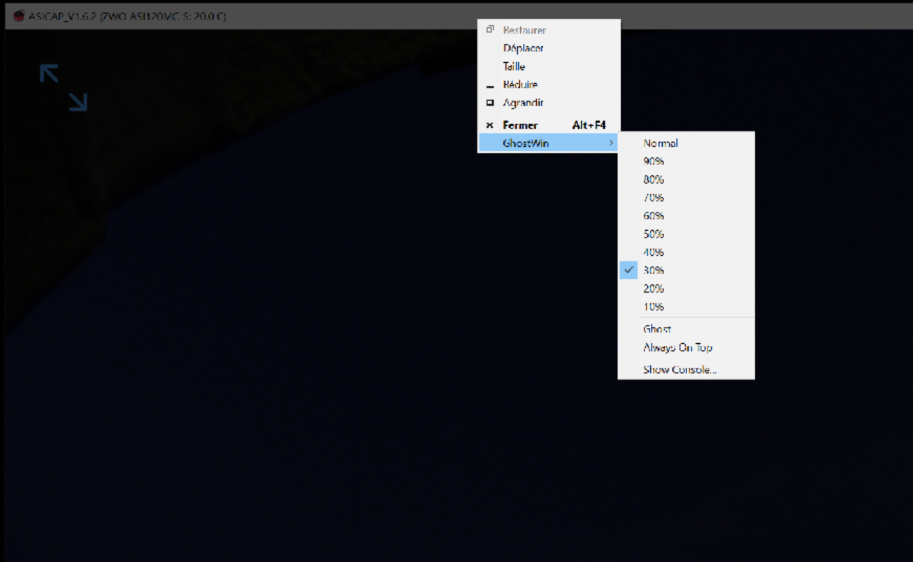

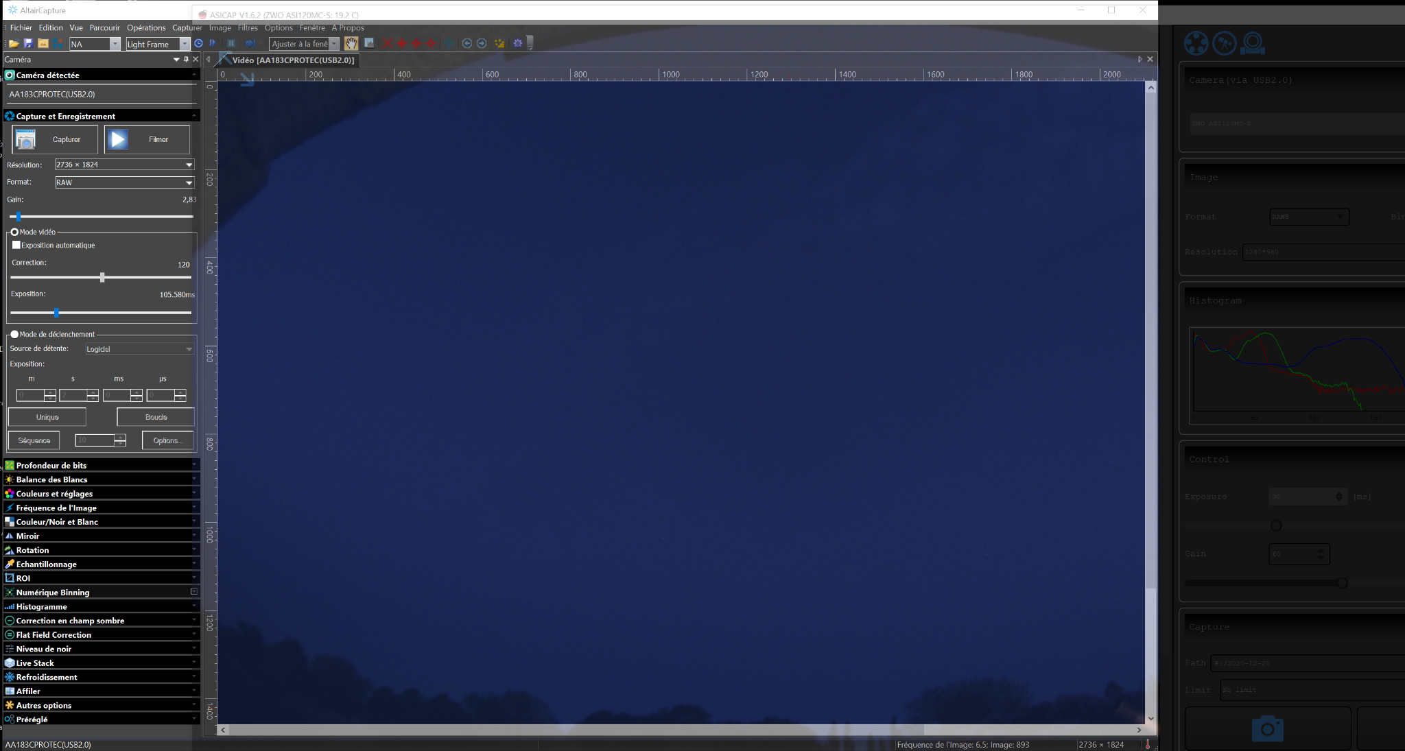

J'ai réfléchis à ta problématique et voici le résultat d'un essai "à la mode de Caen", avec le flux de la ZWO 120MC et le flux de l'Altair 183C.
Donc oui, c'est faisable en utilisant un soft qui te permet de jouer sur la transparence d'une des deux fenêtres.
J'ai installé le premier logiciel trouvé, GhostWin, et ce dernier a ajouté un menu à lASICAP de ZWO, te permettant de choisir le % de transparence de la fenêtre ASICAP.
A noter que sur SC et Altair Capture, je n'ai pas vu ce menu supplémentaire apparaître.
Tu n'as plus qu'à enregistrer ce qui se passe à l'écran avec la combinaison de touches "Windows" + "G"
Amuse-toi bien.
A+ :mrgreen:
