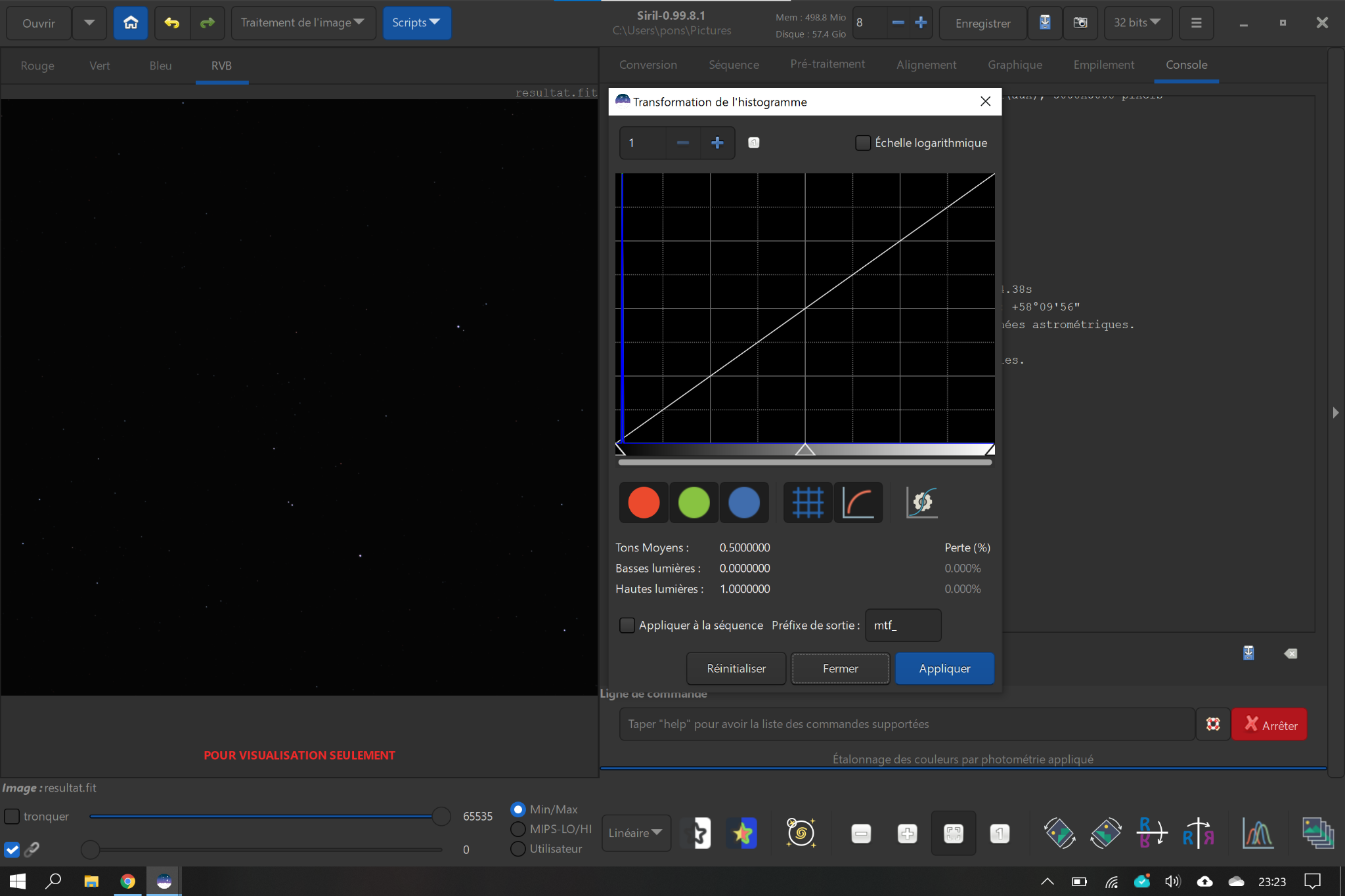

Voici une petite illustration de comment j'opère avec l'histogramme Siril
C'est bcp moins quali que ce que propose @Djibi , mais ça fait le job si on n'est pas trop exigeant
Etape 0 : on ouvre le menu histogramme après avoir passé l'image en "linéaire"
Etape 1 : click sur la petite roue dentée "auto", l'image apparait
A ce moment là, les fléflèches en dessous des courbes sont les unes sur les autres difficiles à maniper
Etape 2 : click sur "appliquer"
Les fléflèches se distinguent plus aisemment
Etape 3 : réglage fin du mid level = la flèche du milieu

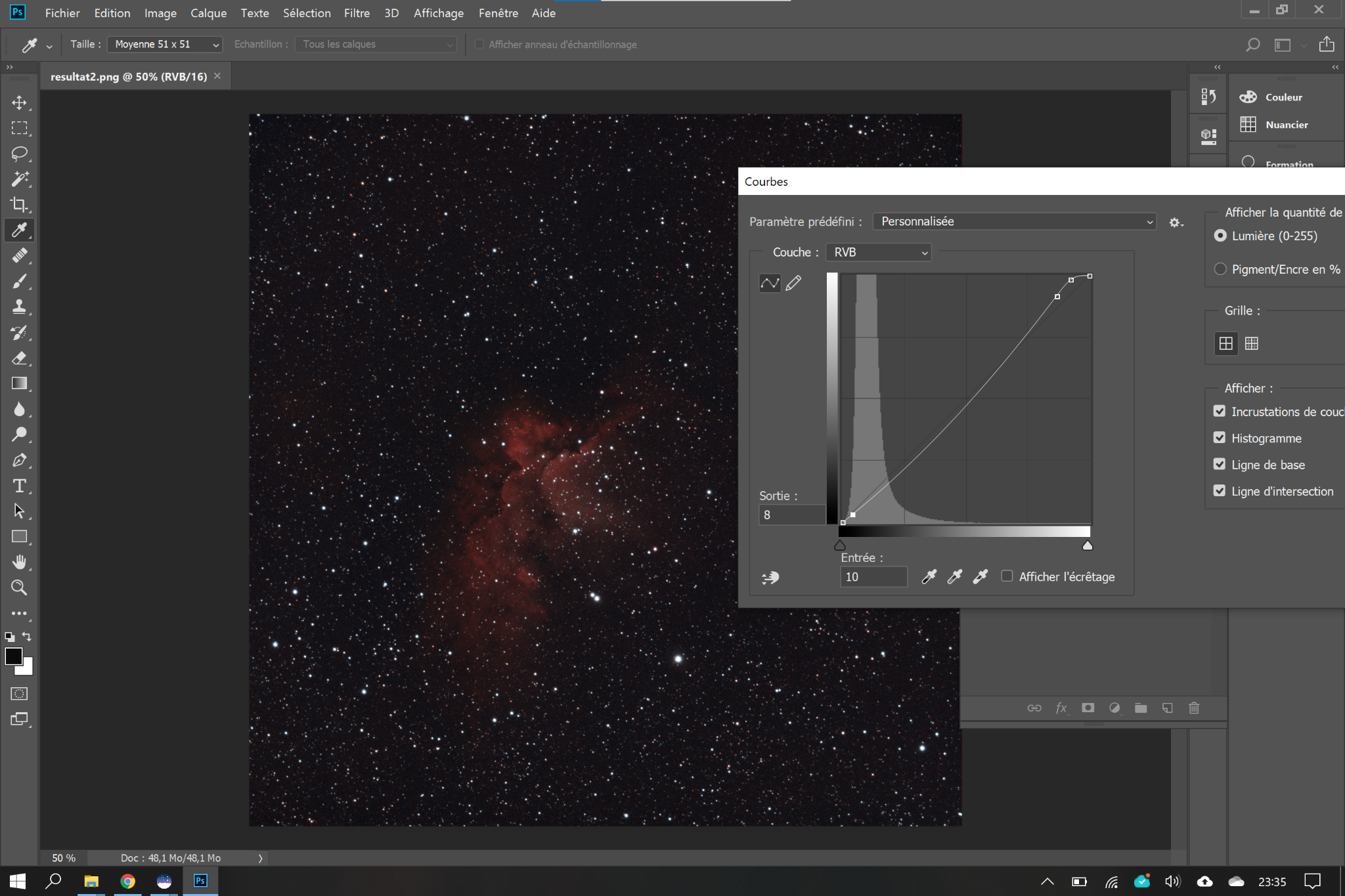

Etape 4 (pour les grandes occasions) : un petit passage par la fonction courbe dans photoshop
Ici un exemple pas joli... Mais pour montrer.
