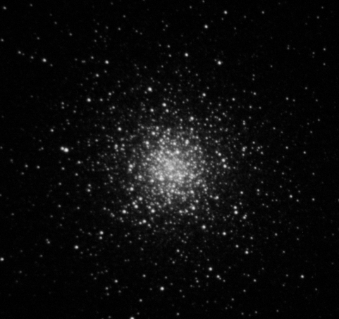

Maintenant M3
[ASCOM ToupTek Camera Driver]
Debayer Preview=On
Binning=1
Capture Area=1920x1080
Colour Space=RAW16
Output Format=FITS files (*.fits)
Pan=0
Tilt=0
Frame Rate Limit=Maximum
Gain=3364
Exposure=2,27184407282717
Actual Temperature=25,8
Subtract Dark=C:\Users\Dine\Desktop\SharpCap Captures\darks\ASCOM ToupTek Camera Driver\RAW16@1920x1080\760ms\gain_3814\dark_51_frames_26,6C_2021-06-26T21_06_55.fits
136X2.27 sec

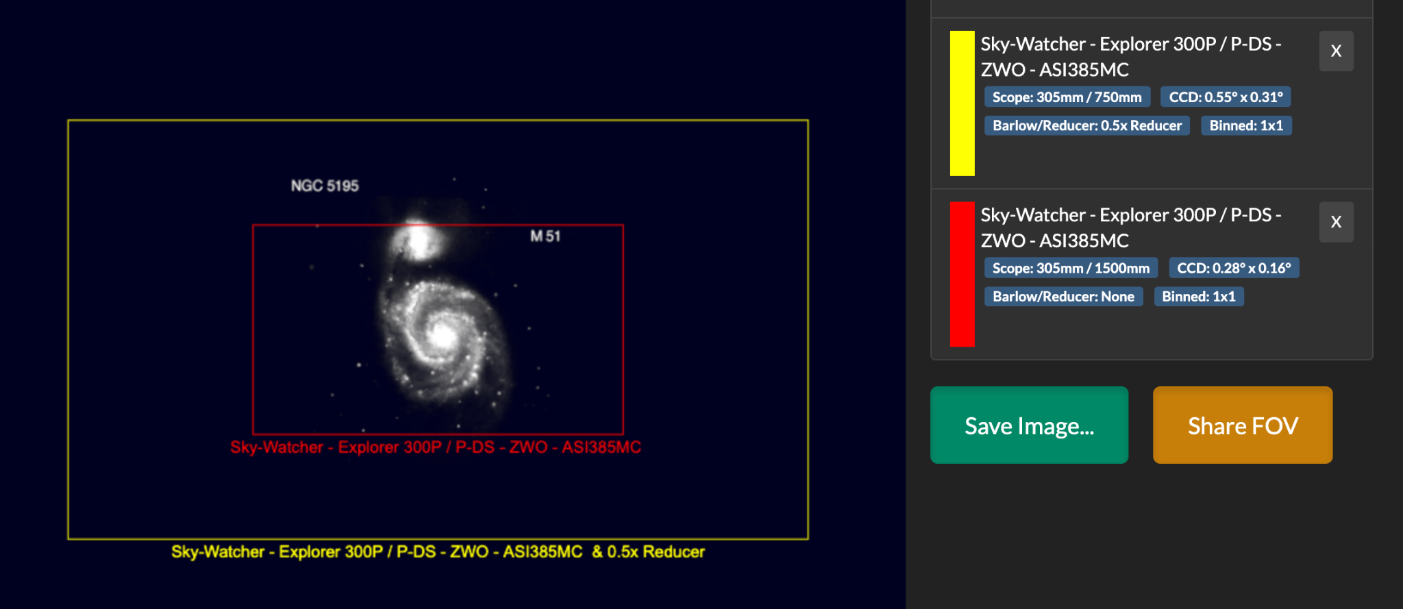

Tu es déjà à f/5... pourquoi voudrais-tu baisser encore plus ? Pour avoir moins de focale (et donc plus de champ ?)... Car f/5, c'est déjà bien rapide.
Ah oui !!!! Ok, je n'ai rien dit... Je viens d'aller voir le champ que ça te fait avec la 385 !!! :o
Du coup, effectivement, doubler le champ, ça peut être bien :mrgreen:

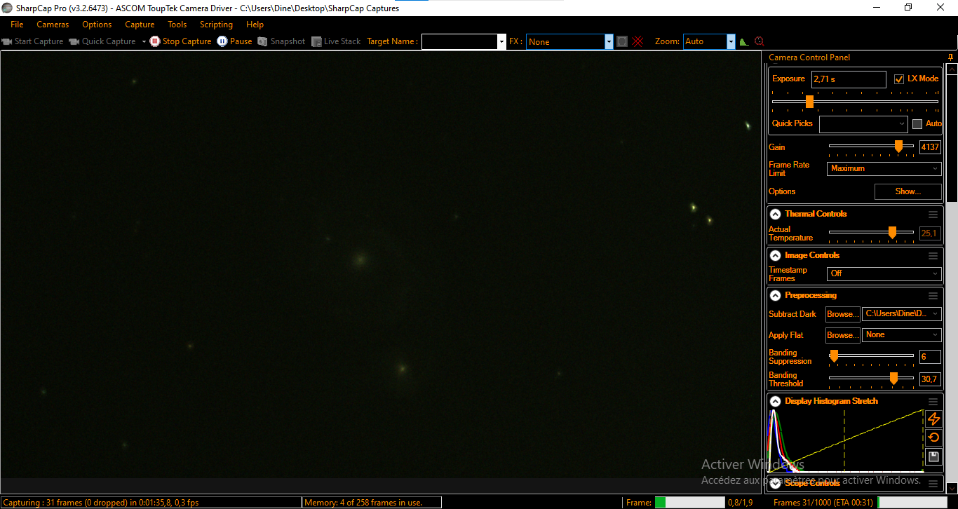

Tu es sous SC et ça empile, apparemment... Il doit y avoir un souci avec les réglages de l'histogramme, j'imagine. Dans ta copie d'écran, on voit le "Mid Level" de ton "mini-histo" qui est super loin de la courbe, donc l'image est forcément super noire... Il faudrait rapprocher le mid-level pour avoir une luminosité normale.

Pps : la 385 et encore pire la 178 sont ultra "limites" pour autant de focale... Même une 294 ne passe toujours pas (pourtant les pixels sont plus gros). Il faudrait passer en bin2 pour avoir un échantillonnage correct avec la 385.
Avec de gros diamètre le champ est vraiment riquiqui c'est clair. Hier soir ce n'était pas prévu en fait je voulais juste observé, j'avais une fenêtre d'une heure trente max à cause des nuages annoncés. Le ciel était calme et assez noir, j'ai dit aller un petit essai avec la cam. Ensuite j'ai changé de pc et c'est pas une bonne idée le rendu est bien différent sur son écran bien plus lumineux je vais reprendre mon ancien.
Au fait la monture c'est alt AZ goto donc rocker classique d'un dobson avec deux moteurs.
Ensuite il faut que je regarde les réglages du live stacking car même sur M3 il inqiauait pas assez d'étoiles c'est un comble. Donc le résultat proviens d'une capture directe
