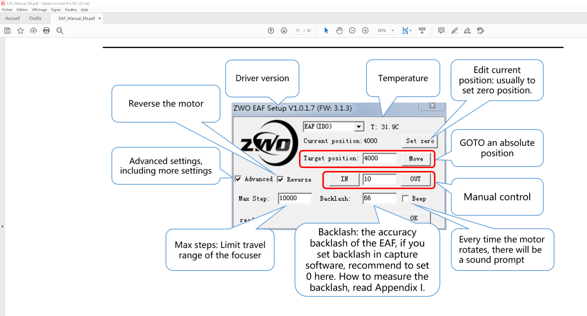

Bonjour a tous , j'aurais une petite question au niveau du focuseur ZWO EAF .
Dans la case Backlash valeur est a indiquer en pas ou en mm .
Dans Prisme c'est en mm et pour Nina c'est en pas .
C'est pour un ami astrophotographes du club .
Du coup si un Vatiste arrive a dégoté la réponse .

C'est du pas moteur.

...et laisser ce paramètre à 0 si déjà renseigné dans N.I.N.A ou SGP ou autre.

merci @Steph je lui transmets l'info 😁
