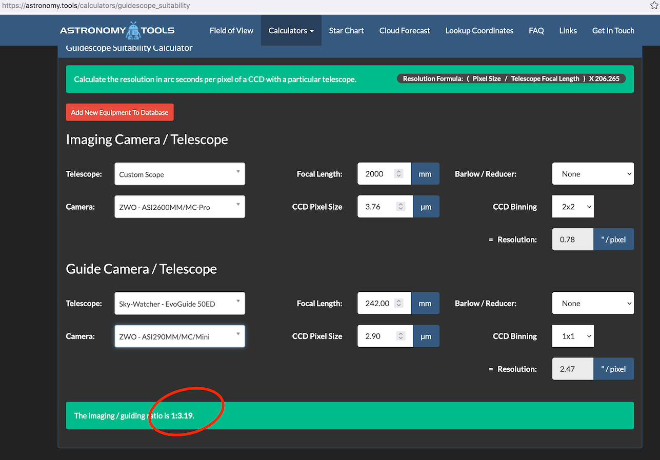

@clouzot oui j'ai fait le calcul suivant avec la taille des pixels de mes cam et un facteur 4, trouvé sur pas mal de sites.
F guide > 2,9/3,74x2000/4 soit 388mm.
D'ailleurs je me demande si ce calcul n'est pas faux.
En effet, quand je photographie à 2m de focale je règle la cam en bin 2.
Du coup, le calcul est peut-être le suivant:
2,9/(2x3,74)x2000/4?
Auquel cas, pas besoin de barlow.

@spica2000 mettons que tu sois bien à 2000mm de focale avec ton futur télescope.
La 2600 bin2, tu tournes à 0.78 arcsec / pixel
Ton EG50ED sans barlow avec une 290 te donne 2.47 arc/pixel
Rapport d'imagerie / guidage : 3.19
Pas besoin de barlow. Par ailleurs ce rapport maximal de 5 est très contesté, surtout avec les nouvelles techniques de guidage.

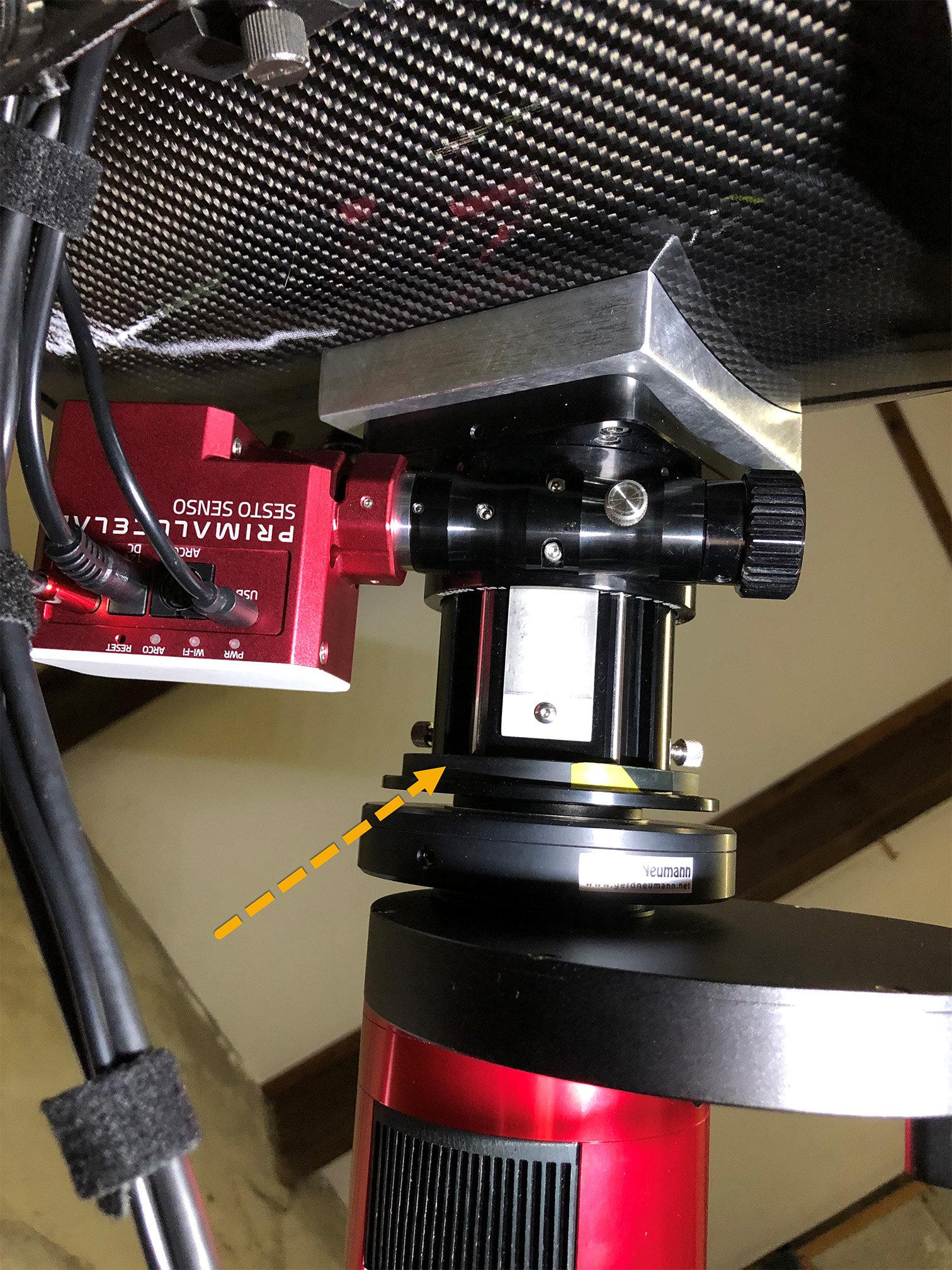

https://pegasusastro.com/products/falcon-rotator/ Pour l'Arco, ça doit faire 9 mois que je l'ai "précommandé" chez PL...j'y crois plus
Le serrage annulaire du FT supporte sans difficulté mes correcteurs + la RAF + CTU + la 2600. Si flexion il y a, le problème vient d'ailleurs.spica2000 a écrit : ↑14 juil. 2021, 17:20j'ai repéré un bidule chez Baader qui a cette fonction et un serrage concentrique de bon aloi paraît-il. Clicklock, ils appellent ça.

@Steph une fois tout serré dans le FT, effectivement ça n'a pas l'air de broncher.
Mais je vois bien que la cam et tout le bazard s'installent légèrement de traviole quand même. En tout cas, je dois faire bien attention avant de serrer pour que l'axe caméra soit le plus perpendiculaire à la face d'appui du PO.
Me demandait s'il y avait des systèmes de serrage ou vissés plus à même de réduire le tilt.
Et m'éviter un réglage de tilt à chaque séance, ce que je ne suis pas encore prêt à concéder...

Il faut utiliser des bagues suffisamment larges permettant de prendre appui sur le plan du PO, serrer la vis principale, puis la secondaire, il n'y a pas de raison que ça bouge. Perso sur l'ASA, cette bague fait parti du correcteur, comme sur beaucoup de correcteur d'ailleurs.
Si pas de correcteur, prendre appui sur le plan de la caméra.
Ne pas utiliser directement de bague rallonge (et surtout pas les entrées de gamme dont l'usinage approximatif ne peut qu'engendrer du tilt)
Sinon effectivement du tout vissé, mais adieux le cadrage...et on en revient au rotateur
