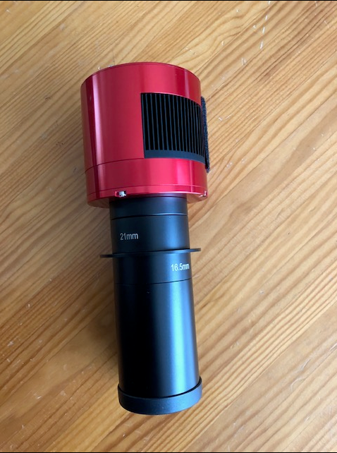

Impossible de faire la MAP avec le correcteur de coma et les bagues permettant d'atteindre +/- 55 mm de backfocus, il me manque au moins un cm en
Ton P.O qui est trop haut , du moins le tirage en sortie de P.O qui n'est pas suffisant pour pouvoir faire la MAP avec le capteur de la caméra distant de 55+ 17,5 mm du haut du P.O .
Ce que tu peux faire c'est dévisser la bague d'arrêt du correcteur de coma et la placer entre la bague d'allonge T2 ZWo de 16,5 et 21mm. Ça aura pour effet de faire plonger un peu plus le correcteur de coma dans le P.O , rapprocher le capteur de la caméra du plan focale du télescope et maintenir les 55mm distant entre le correcteur et la caméra .
Il faut impérativement maintenir ces 55mm entre le correcteur et la caméra , sinon autant l'enlever , tu auras de meilleurs résultats 😁
Le montage en question avec la bague d'arrêt du CC entre les 2 bagues T2 .
Yup! ;)
20 juil. 2021, 11:10
Ah, on peut faire ça? Je regarde ce soir, ça résoudrait mon souci, indeed! :)
Héhé, je sais bien, c'était juste du test à la va-vite sur le terrain :)
Merci pour le conseil en tout cas!

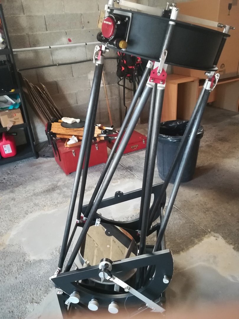

Pas sûr d'avoir vu de photo de ta configuration (en attendant d'avoir tes images du ciel)
Non en effet, pas de photo de ma config, faut faire marcher son imagination! :)
Une petite photo du dobson tout seul que j'ai sous la main... <3
il est bien beau ce petit jouet ;)

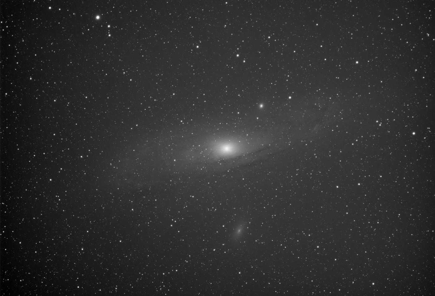

Message par RL38 » 08 févr. 2022, 23:51
Pfiouuuu, il est même plus dilettant mon VA à ce stade, il frise l'absentéisme répété! :mrgreen:
Des petits tests avec la 294MM sur M31, à l'arrache sans DOF, depuis mon balcon Bortle 8 et ses innombrables lampadaires LED. 30x30 secondes, gain 120, -10°C sur une 72ED avec correcteur (350mm de focale).Simple montée d'histo dans Siril. Encourageant!
