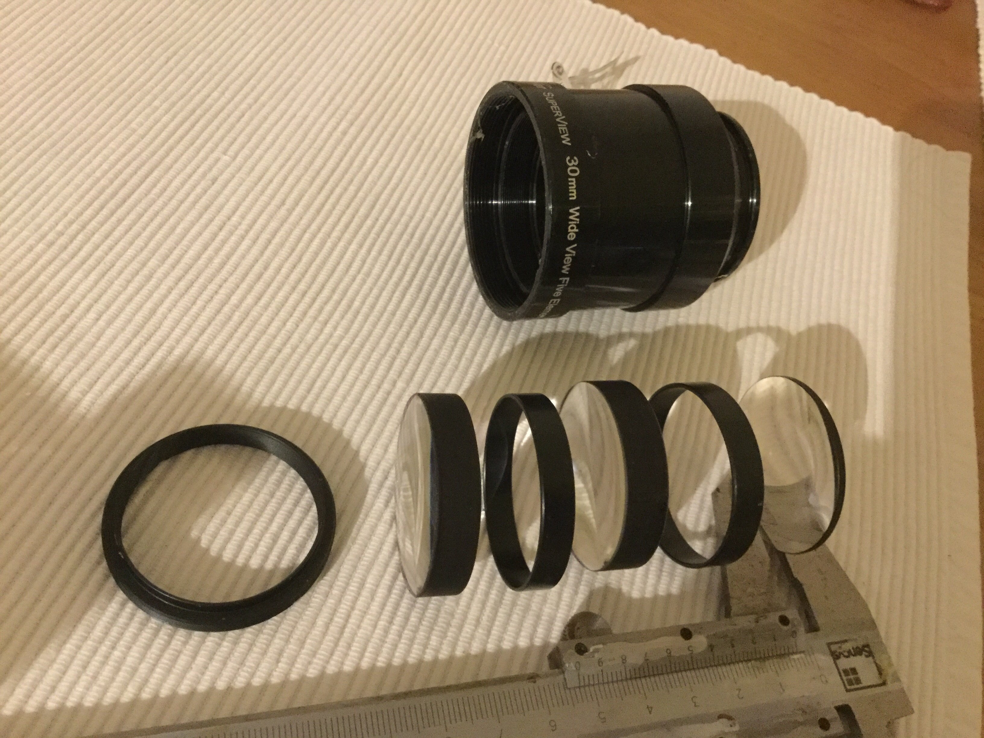

J'ai farfouillé dans ma boîte à monstre et ai dégotté un oculaire en 2" de chez Kepler, série Superview.... 5 elements... ;)
- petit démontage...
et récuperation d'un des 2 achromats centraux, focale de 80-85 mm environ, cémenté apparament, et traîté anti-reflet.

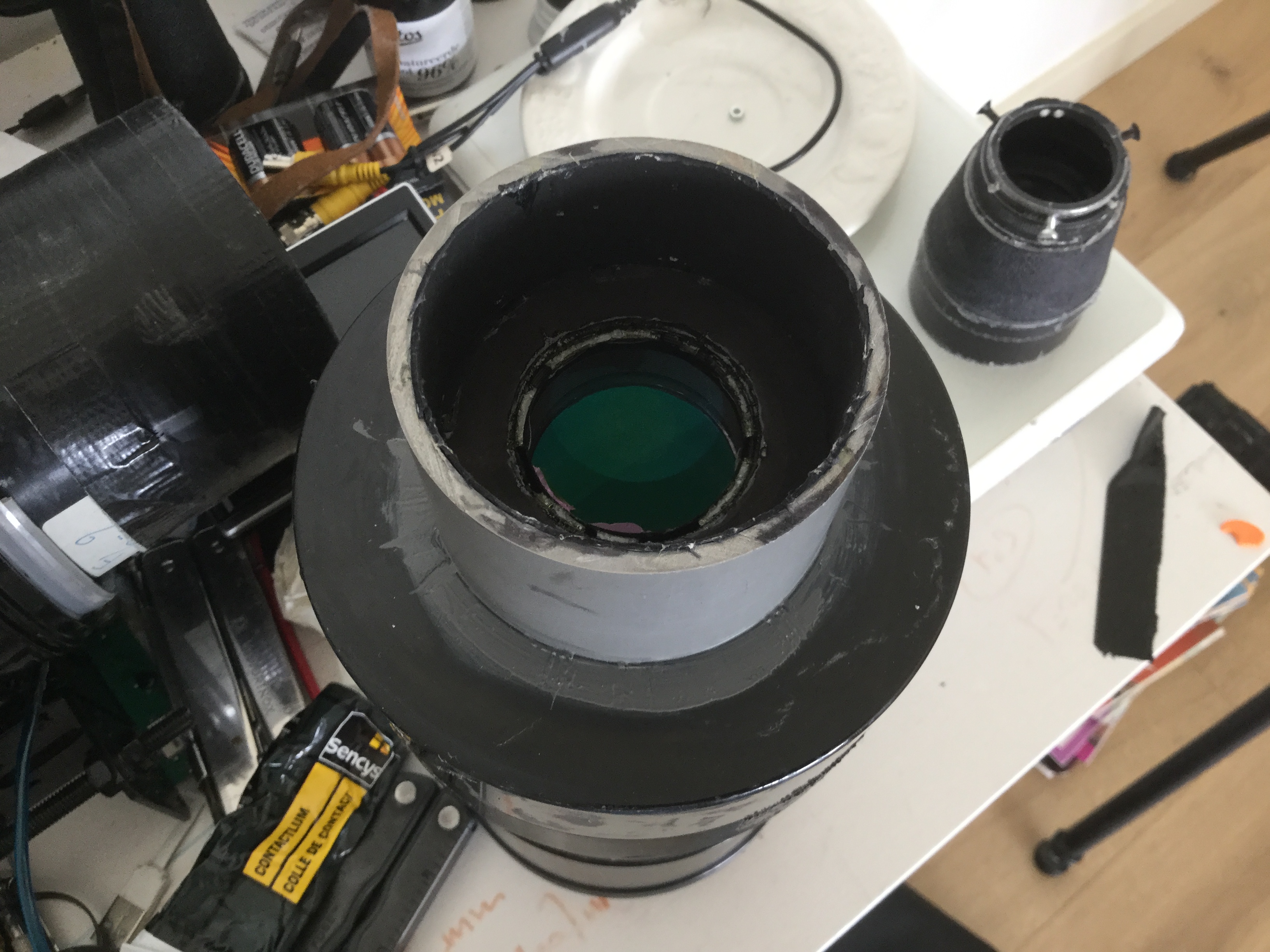

et ensuit j'ai inséré cet achromat au cul du MTO, grosso modo à la place de son correcteur de champ original.... Comme la lentille est plus large, elle ne renter pas dans le lodgement original, mais se calle dans la flasque un peu en arrière... Petit callage minutieux (au cure-dents et en controllant tout cela par rotation du MTO bien callé sur un coin de table...) pour qu'elle soit aussi perpendiculaire que possible à l'axe optique... un petit cordon de neoprene (un peu degu sur un bout du bord, ayant un peu bavé, pas génant optiquement parlant, mais faudra que je le refasse plus proprement).... séchage toute la nuit à l'air libre..... et test....
Je me retrouve avec mon MTO ouvert cette fois ci à environ F/D=37-3.8. :) :dance:
