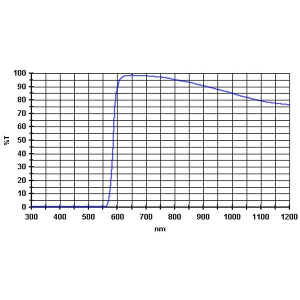

J'ai même repéré le filtre Baader 610 qui pourrait être l'associé parfait :
https://www.astroshop.de/fr/filtres-pla ... 5-/p,10869
Je pense que l'on peut utiliser un ir pass 685nm ou même plus haut (Astronomik IR742 ou IR807)
https://www.pierro-astro.com/materiel-a ... m28_detail

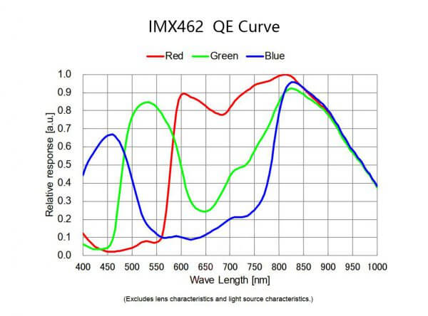

La QHY290 est le seul modèle refroidi dans cette catégorie de capteur, et il est en voie de disparition... Dans l'absolu, avec des darks à la bonne température on y arrive sans refroidissement, le frigo est un luxe qui permet de ne pas avoir a refaire ses darks a chaque session et qui permet de shooter toujours a la même température (sauf si on a une camera rouge qui n'aime pas l'été :mrgreen: ), donc de ne pas perdre de temps. Il faut le dire quand même, mais évidemment le fait de refroidir le capteur permet d'abaisser drastiquement toutes les saloperies qu'il faudra retirer avec les darks...
La 462, a l'instar des cameras couleur très sensibles en IR, est difficile a dompter, car il est compliqué d'obtenir une balance des couleurs correctes si on n'utilise pas les bons filtres. Le filtre anti IR/UV est obligatoire pour celui qui veut obtenir une image couleur qui ressemble a un image couleur (mais du coup cette camera n'a aucun interet pour faire de la couleur classique, puisque le sien est justement d'etre tres sensible en IR). En revanche cette camera se comporte comme une mono au de la de 750/800nm, donc il est plus intéressant au contraire de ne laisser passer que ce qu'il y a au dessus de cette longueur d'onde (mais la, adieu la couleur).
Ici les courbes de de l'imx 464 (le 462x2 en taille)
Ici celles de l'imx 462 (un imx 290 remasterisé avec des puits de pixels plus profonds entre autre):
On voit clairement que la camera est beaucoup plus sensible passée 700nm que dans le domaine visible, aucun intérêt a l'utiliser comme une camera couleur classique avec un IR/UVcut! Il est plus interessant au contraire de couper le rayonnement visible :D
