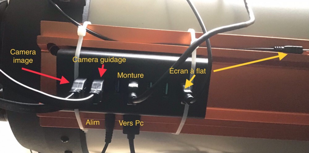

Toujours bien réfléchir à son réel besoin pour ne pas se laisser embarquer dans un truc hors de prix en fonction bien entendu du matériel que l’on possède déjà. Mais c’est sûr qu’une solution Eagle + Ecco est le top pour tout gérer (l’acquisition et tous les câbles Alim + cam + dew heater + wifi) c’est un confort énorme mais ça a un coût !
Perso, j’ai opté pour pc portable (pas forcément dédié à ça) pas loin du scope qui gère acquisition, guidage et wifi et contient toutes les appli (Sharpcap, cpwi, PHD2, astrométrie, Siril …) avec lequel je fais la MES, alignement … puis qd je fais du VA à côté du set up et qu’il ne fait pas trop froid, ben j’utilise ce portable et je peux faire de la retouche d’image le lendemain avec.
Il n’y a qu’un seul câble USB3 qui part de ce PC et va au Hub alimenté à 23€ qui lui est à demeure sur le scope C9 et j’en ai autre sur la lulu 23€ également (ils peuvent donc partager la même alimentation lorsque je passe de l’un à l’autre).
Je peux donc virer le C9 et mettre la lulu qd je change de set up sans avoir à virer le hub et les câbles.
Toutes les alim sont à demeure sur le trépied il sort :
- un câble pour les résistantes chauffantes avec un Y si besoin,
- l'alim du hub,
- celle de la camera
- et celle de la monture.
Elles sont toujours branchées, y’a un interrupteur général !
Au démarrage une fois la monture en place et lulu ou C9 déjà positionné, j’ai donc à brancher l’alim du hub au hub et à connecter la monture au Hub, l’alim de la camera imagerie puis l’USB du PC au hub (le seul câble qui pendouille).
Ensuite je peux piloter avec TeamViewer à l’abris au chaud à l’intérieur en mode remote avec un autre PC ou Tablette.
Après c’est pas parfait mais j’ai fait avec ce que j’avais et pour 46€ pour 2 set up ça me suffit amplement pour mon usage. Les câbles ne s’emmêlent plus autour de la monture, me prend pas les pieds dedans, l’installation prend à peine quelques minutes et je gère tout en wifi quand je veux (ou pas 8-) ).
