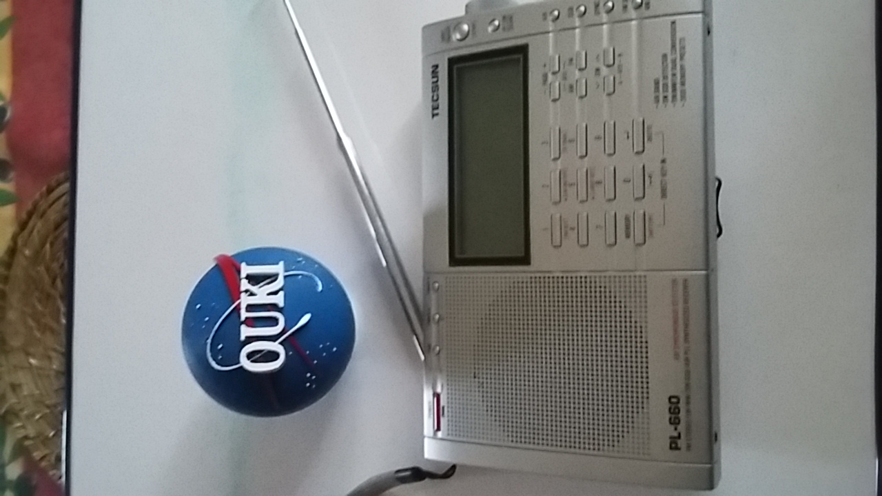

Message par ouki » 10 mai 2019, 08:33
On ne rigole pas hein et on ne ce moque pas non plus.
Assistance auditive pour détection de météorites. :think:
Un dossier dans un neurone depuis longtemps.
Grosso modo avec un simple poste radio on pourrait entendre un sorte de distorsion lors de chutes de pluies météoritiques :shock:
ben c'est de l'assistance ca rentre bien dans le cadre de notre activité :whistle: :dance:
on vas pas y passer 100 heures la dessus mais ça mérite un tout petit peu de temps....... :D
En plus ça tombe bien il me reste un poste multibande nautique

Message par pejive » 11 mai 2019, 10:53
Salut Olivier
Si tu veux faire quelques essais avec ton récepteur PL660 il faudrait raccorder la sortie écouteurs (apparemment la seule disponible) à la carte son d'un ordinateur. Avec le logiciel Spectran tu peux analyser ce qui sort.
J'ai vu qu'il descend à 76 MHz en FM; il y a peut-être des choses à tenter entre 76 et 88 MHz si on peut trouver un émetteur en Europe...edit: après réflexion, je ne pense pas qu'il y ait quelque chose d'utilisable
A tester avec l'antenne fouet pour commencer;je pourrais fournir les dimensions d'une antenne (attention c'est encombrant dans cette bande :) )
Dans la bande aviation il y a peut-être certains émetteurs qui pourraient être utilisables (il faut qu'ils ne soient pas audibles en réception directe)
Après on peut aussi imaginer un convertisseur pour recevoir les VLF...ou pour recevoir une autre bande
je pense au radar GRAVES sur 143,05MHz, je ne sais pas s'il émet toujours...)
Mais il va falloir ouvrir un nouveau forum :lol:
