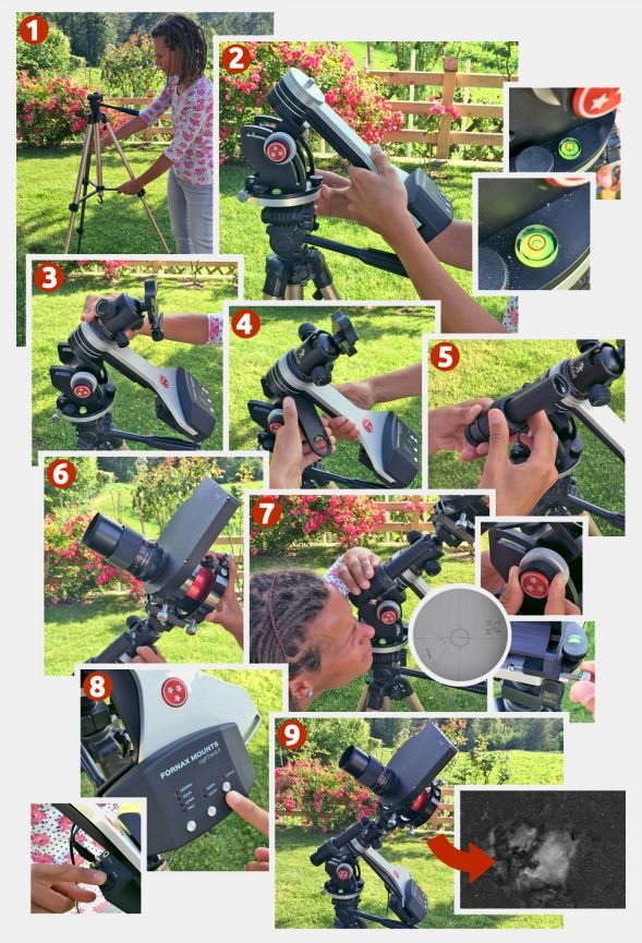

Y'a une petite Fornax à vendre en ce moment sur WA. Aucune idée de ce que ça vaut.
Perso m'en fout, en nomade, jamais sans Berthe :mrgreen:
C'était juste pour participer.
https://www.webastro.net/petites_annonc ... _69423.htm

Merci @spica2000 pour ta participation. On sait que tu ne quittes pas Berthe des yeux ;)
Oui, j'ai vu l'annonce, c'est une belle offre et une offre rare car
le setup neuf vaut: 600 + 420 +150 = 1170
vendu: 800 avec sa valise
mais, il faut prévoir le trépied qui va bien et pas de goto. C'est une excellente solution pour de l'ultra-nomadisme, la précision semble top, les tests sont excellents.
C'est une super solution pour aller faire les aurores boréales en laponie en grand champ :mrgreen:
et
le prix pique un peu
Donc, je pense qu'une EQM35 sera mieux placé pour mon usage dans le jardin à ce prix-là.
