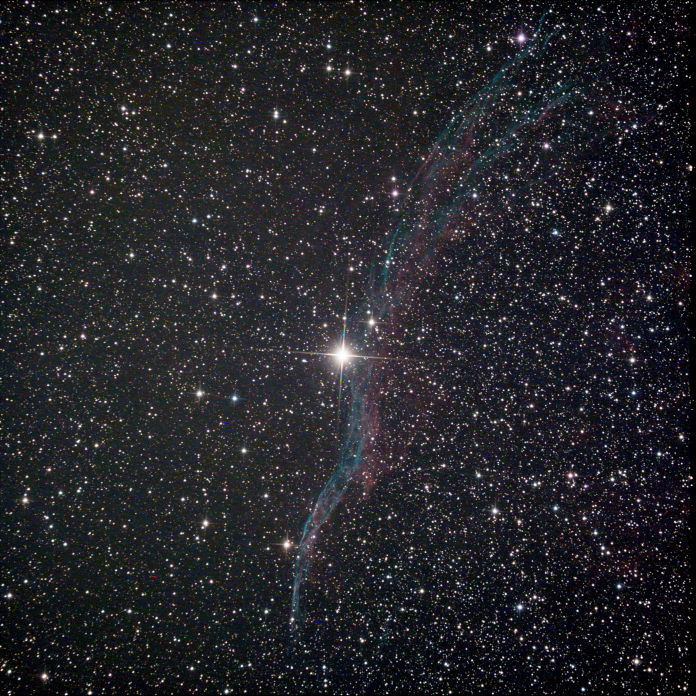

Je me pose la question car je les applique systématiquement sous SharpCap, et sur la dernière séance j'ai de nouveaux pixels chauds qui sont apparus alors que j'avais refait les darks à la séance précédente. Ou est ce un problème avec ma caméra ?

T'as un " save as seen " Sharpcap a nous montrer ?

@Lavinch31, oui, en voilà un de ma dernière session, j'ai réduit sa taille pour le forum :
NGC 6960
NGC 6960

Et tu en avais fait combien des darks @SebLeGris ?

J'utilise l'assistant de SharpCap, donc de mémoire 20, et je les fait au même gain, brightness, température et durée d'exposition que pour mes lights

Bin écoute @SebLeGris, j'ai une Altair 533 qui ressemble pas mal à ta zwo 533 ; si je fais 20 darks c'est pas beau ; si j'en fais 40 ça va beaucoup mieux mais c'est pas parfait, j'ai recommencé avec 60 mais je n'ai pas eu l'occasion de tester cette nouvelle série. Je sais bien que d'autres font beaucoup moins de darks unitaires mais c'est mon expérience ;) Ma camera est toujours à -10°

Je les refais tous les 6 mois :
- des pixels chauds peuvent apparaître avec le temps, genre 12 mois. Ceci dit on en connaît qui bossent uniquement avec des darks vintage (@mickyman23 par exemple)
- on ne vise pas forcément la même température de refroidissement l'été ou l'hiver. -10°C l'hiver c'est facile, mais l'été dans le Sud avec parfois du 32-33° la nuit en ville, c'est impossible sans tourner à 100% de Peltier.
Pour le nombre : comme le bruit aléatoire des flats s'atténue plus on en empile, et puisque les darks courts ont plus de bruit aléatoire que les longs (qui eux contiennent du courant sombre systématique style ampglow) j'essaie de viser toujours au moins une quantité totale de 20 minutes minimum (pour les darks courts style 4, 8, 15s), et pour les darks longs je laisse tourner dans les 60 minutes en tout. Peut-être que c'est moins critique avec une caméra sans ampglow comme la 533...
