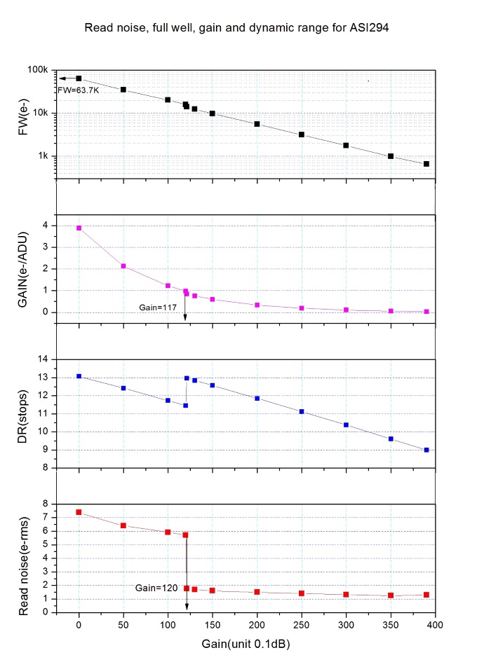

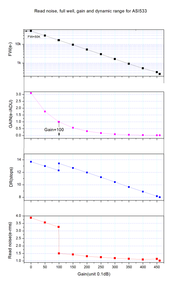

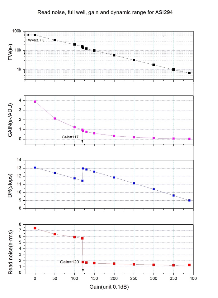

Les capteurs de camera « transforment » les photons en électrons puis un convertisseur converti le nombre d’électron en petites unités (ADU).
Le gain unitaire correspond à la valeur de gain pour laquelle la camera fourni environ 1 électron par ADU.
Sur la plupart des caméras voir (ci-dessous, les graphes d’une 533 et d’une 294 de chez zwo pour l’exemple), ce gain unitaire c’est également la valeur qui offre un très bon compromis entre bruit de lecture qui chute brutalement (c’est une bonne chose) et une remontée de la plage dynamique « dynamique range » tout en gardant un profondeur de puit « Full Well » correcte.
Chaque pixel est capable d’engranger une quantité maximale d’électron avant d’arriver à saturation (ensuite soit il va plafonner, soit il va déborder même sur les pixels adjacents) c’est la valeur FW qui te le dit et plus c’est haut et mieux c’est
La courbe dynamique range te permet de connaître le nombre de niveau de gris / de couleur maximal pour chaque pixel. (2 puissance la valeur en stop) : Plus c’est haut et mieux c’est pour avoir un beau dégradé.
Le bruit de lecture c’est un bruit qui va venir s’ajouter à ton signal et le dégrader donc, à chaque fois que tu fais une lecture de l’ensemble de l’image, ici plus c’est petit mieux c’est. Mais c’est surtout important qu’il soit faible si tu poses court car si tu poses long c’est moins impactant.
Sur ton modèle, c’est un peu différent :

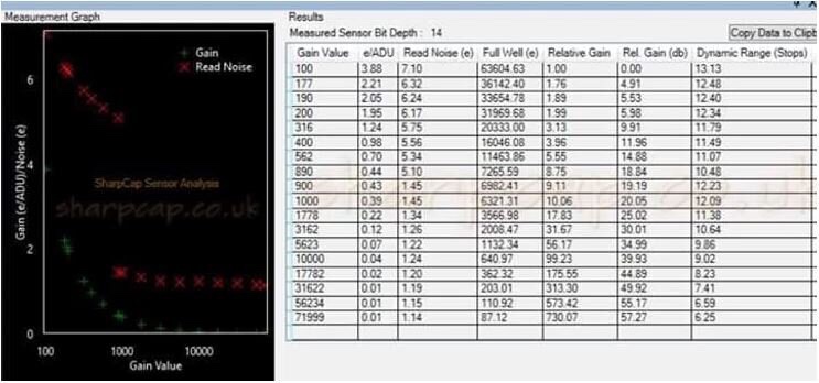

Tu as à la fois un gain unitaire autour de g=400 avec Full Well encore correct mais bruit de lecture assez haut et une dynamique qui n’est pas encore remontée. Puis le bruit de lecture chute plus loin et la plage dynamique remonte également plus tard. C’est au niveau du HCG que cela se passe autour de g=900.
Travailler au HCG sera souvent le meilleur des compromis en VA.

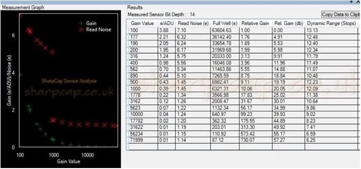

@Shaula66 Le modèle Altair est particulier en ce qu'il découple complètement le gain unitaire (celui où un électron dans le pixel correspond exactement à un niveau de luminosité "ADU"), et le moment où le mode HCG (celui où le bruit chute énormément).
Le gain unitaire est à 400
Le gain où la caméra passe en HCG est 900
Images issues de l'excellent site de Seb: http://sebastrophoto.fr/test-camera-alt ... c-pro-tec/
@Petit Astro te conseille de bosser au gain HCG qui il est vrai offre plein d'avantages (bruit faible, plage de dynamique étendue) mais il a aussi ses défauts. De mémoire @Steph bossait uniquement en gain 400. Et comme c'est la caméra du Maître, perso, je ne la brusquerais pas.
