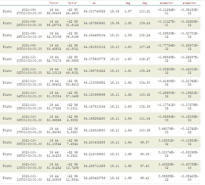

Pour des coordonnées plus précises:
https://ssp.imcce.fr/forms/ephemeris

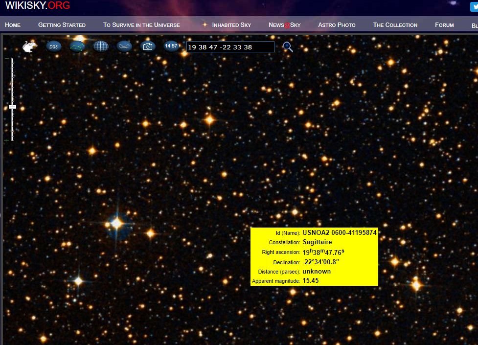

Oui ce n'est pas la magnitude qui me paraît l'élément limitant. J'avais fait ce stack quand j'étais en Suisse à l'été 2020, mais il avait été impossible à ASTAP de trouver l'aiguille dans un champ de 4 degrés et quelques (tu avais aussi trafiqué avec Platesolve mais le seul point lumineux plus ou moins au bon endroit était nettement plus bleu que rouge, ce qui avait provoqué un bon gros doute :lol: )
[2022]Les sept nain(e)s
Message par pejive » 27 sept. 2021, 14:51
J'ai retrouvé cette image de 2020; et comme je maîtrise mieux Astap il l'a résolue :D
La magnitude 16 est atteinte.(contrôlé sur Wikisky)
Par contre je n'ai pas le fichier MCORB.dat de l'époque donc je ne peux me baser que sur les coordonnées.
Dans le rectangle vert çà pourrait coller (19h 38m 47s -22°33' 38")
Message par pejive » 27 sept. 2021, 14:59
edit: non il y a une :angry-cussingblack: d'étoile de mag 15,45 à cet endroit :mrgreen:

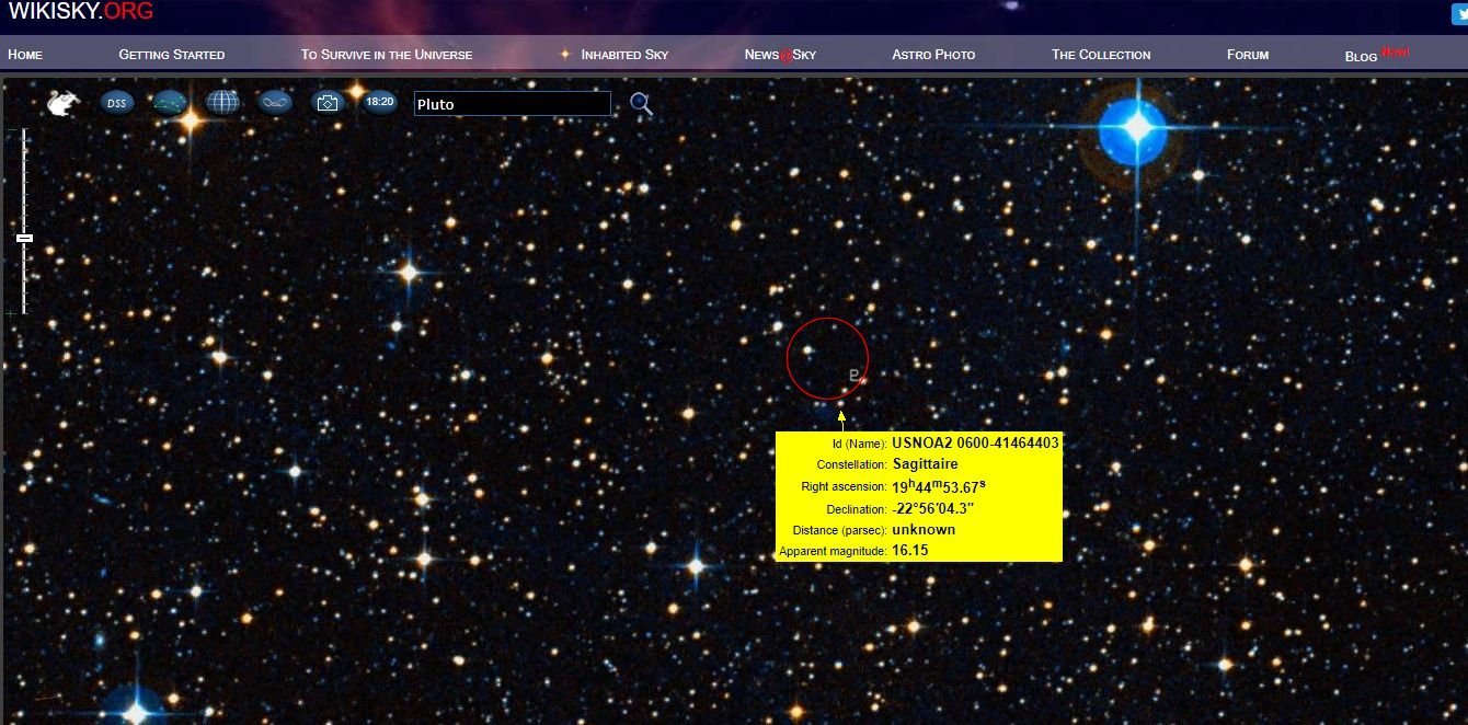

Message par pejive » 27 sept. 2021, 15:51
en combinant Astap et PlateSolve il y a un point de magnitude 14,5 non catalogué (pas de croix bleue)
19h38 44 -22° 31' 48"
Il y a en a un autre au dessus mais de magnitude plus faible
Mais d'après l'image du DSS il y a une étoile à cet endroit.
J'ai l'impression que Pluton se trouve malencontreusement juste en face d'une étoile.
Il faudrait faire plusieurs images pendant une semaine pour observer le mouvement

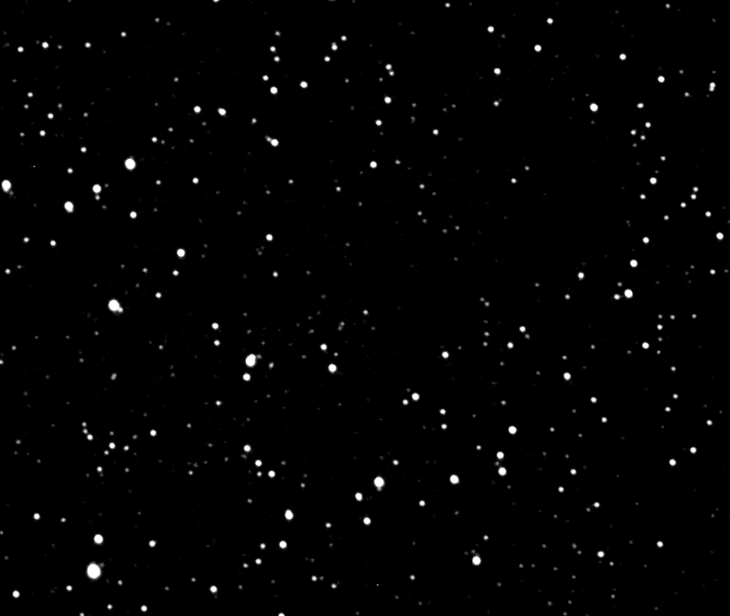

J'avais fait une animation de Pluton sur deux prises à l'APN les 29 et 30 aout 2019.
Crop à 100%, Pluton est au centre. (vérifié à l'époque avec C2A)
30x30s, ISO1600
Cliquer sur l'image pour lancer le GIF.
Il va falloir que je réessaye avec l'ASI462 en VA, si le ciel le veut bien...

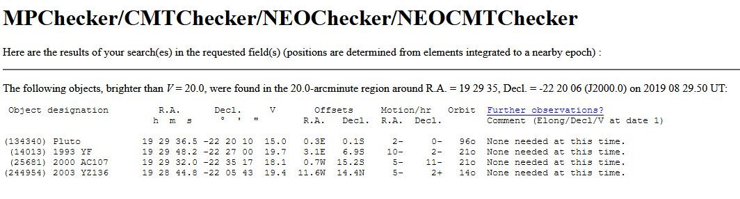

Il n'y a pas que Pluton qui bouge là-dedans d'ailleurs !
Message par pejive » 05 oct. 2021, 20:05
:clap: oui il y a du passage dans le secteur :D
Données du MPC
il semble pourtant qu'il y en ait davantage
