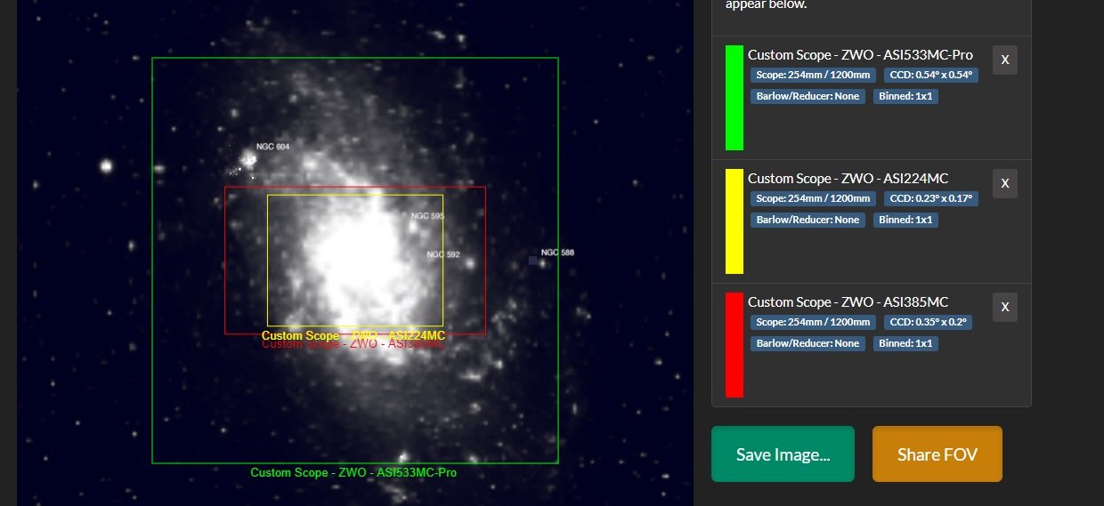

Demande aide choix cam CP
Je pense que sur les flextubes, tu as une position pour les binoculaires qui abaissent le miroir secondaire vers le miroir primaire. Ca doit être ca ton cran. C'est cette position que tu devras prendre. Cela permettra que tu puisses faire la MAP avec.
Il faut que tu testes la combinaison caméra + tube avec le site: astronomy.tools
https://astronomy.tools/calculators/field_of_view/
Ce qu'il faut regarder: la résolution (au dessus de 0.5" et en dessous de 2") et le champs (Field of view = FOV). Si le champs est trop petit, tu auras du mal
à suivre et tu ne pourras pas utiliser l'astrométrie pour trouver ta cible (avec un goto c'est dommage, il faut au minimum 0.4°)
Par exemple, pour ton tube dans sa position 254/1200 (attention si tu abaisses la cage de ton secondaire, ta longueur focale diminue):
On voit tout de suite que le champs (FOV) sera trop petit avec la 385c ou la 224c

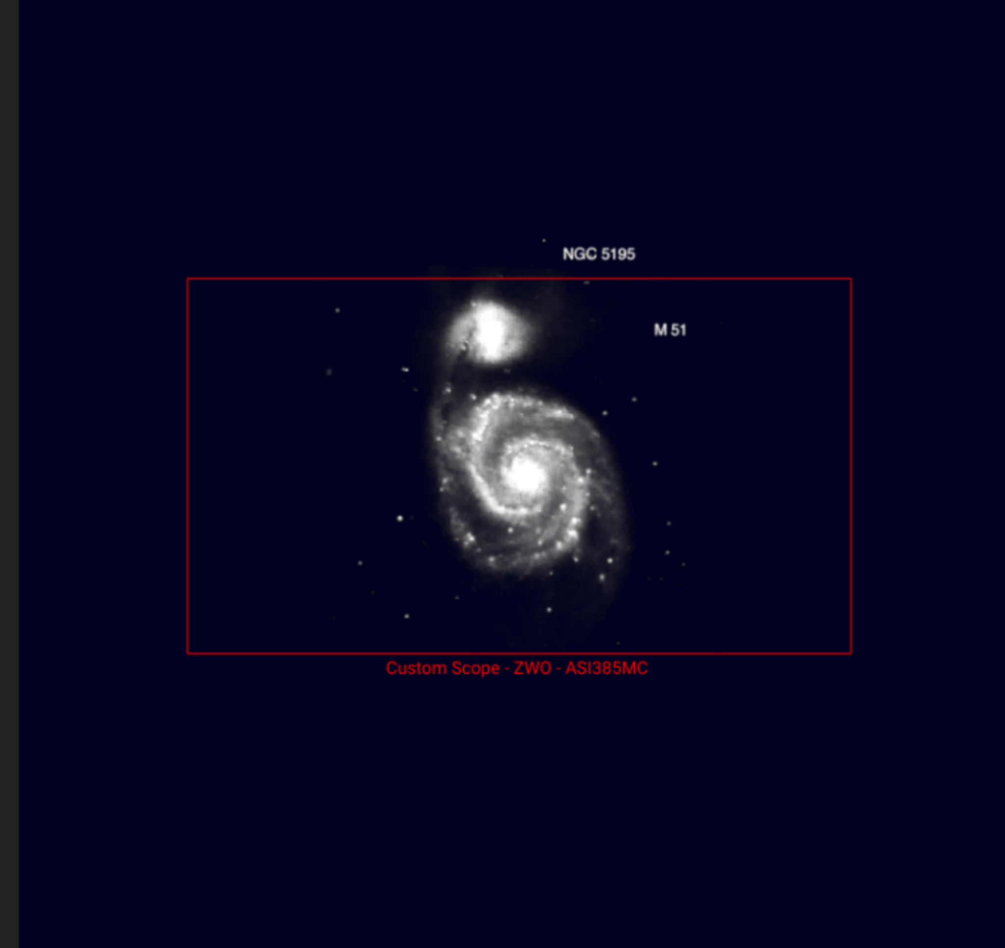

Beaucoup d'entre nous ici on commencé sur Dobson avec une 385 bâton + réducteur de focale.
Avec une 385 sans réducteur tu feras rentrer des objets grands comme M51 par exemple. C'est déjà pas mal.
Pour plus grand tu peux ajouter un réducteur de focale.
Vu la différence de de tarif entre une 385 et une 533, ça peut valoir le coup d'y réfléchir.

génial, merci je ne connaissais pas ce calculateur, et surtout merci d'avoir pris le temps
Quand tu parles de résolution (au dessus de 0.5" et en dessous de 2"), tu parles de taille de capteur?
Petite question (même si je ne pense pas aller dans ce sens là), si je compense une cam avec un fov trop faible, que je met un réducteur et donc raccourci mon tube, je perds beaucoup niveau rendu?
J'ai testé des objet avec ce simu, bon nombre rentre dans le champs de la ASI385 avec un réducteur 0.5. Une asi 533 ne rentrant pas dans mon budget...

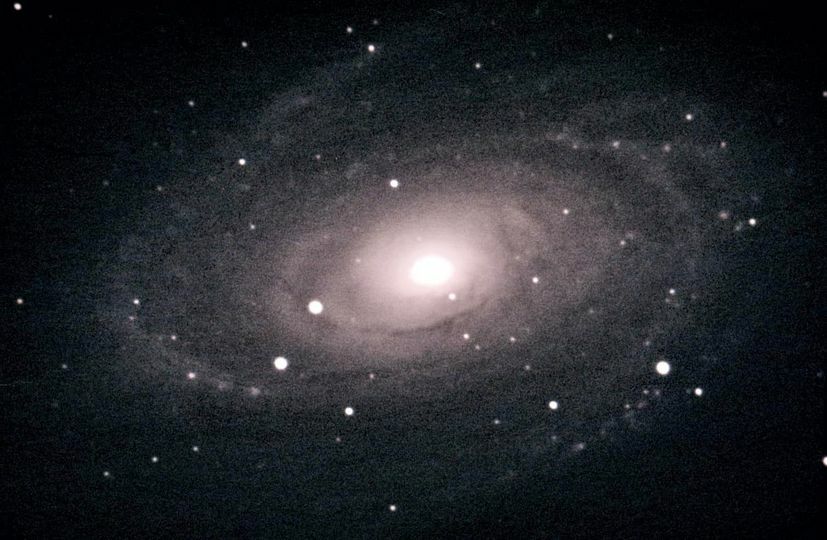

Bon comme promis voilà ce que j'en ai sortie pour l'instant:
M81
C'est très bruité mais j'ai trop tiré sur le gain je pense.
M81
