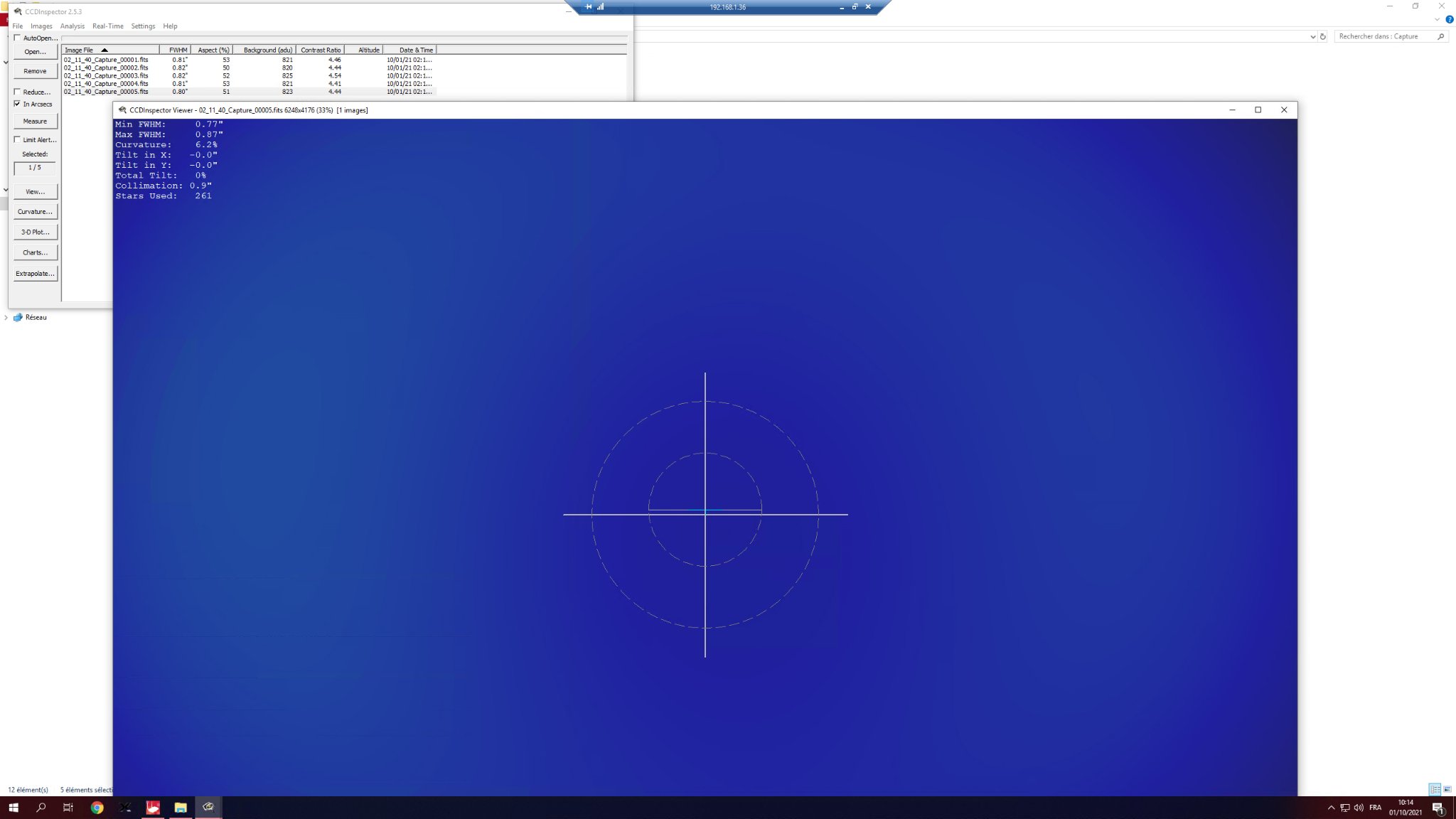

...et contrôler ce qu'il se passe sur toute la course du PO. Si structurellement tout est OK, il ne devrait pas y avoir de gros écarts, entre PO rentré et sorti. Dans le cas ou les écarts seraient conséquents, on reprend tout à zéro au niveau de la conception du tube
Les mesures de cette nuit en milieu de session, réglages fin à la caméra, pas de startest...faisait trop froid

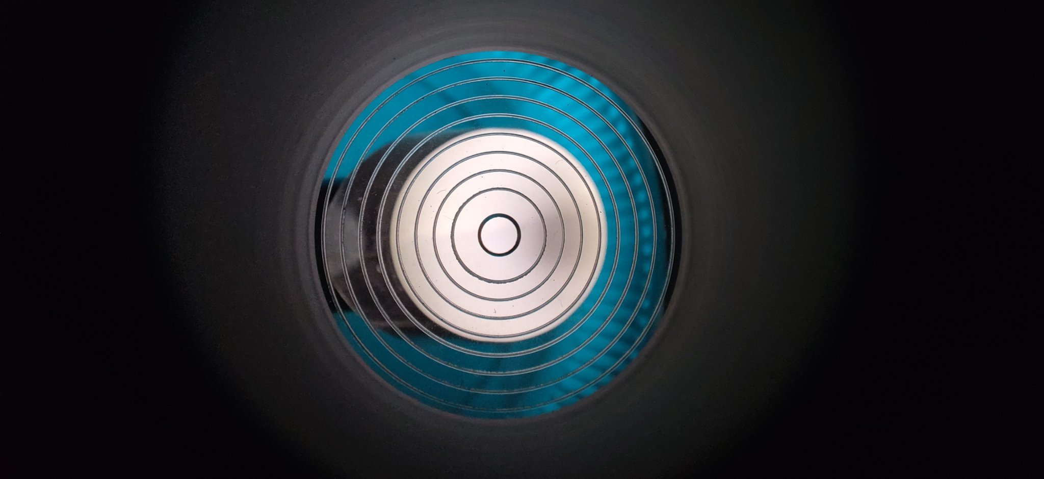

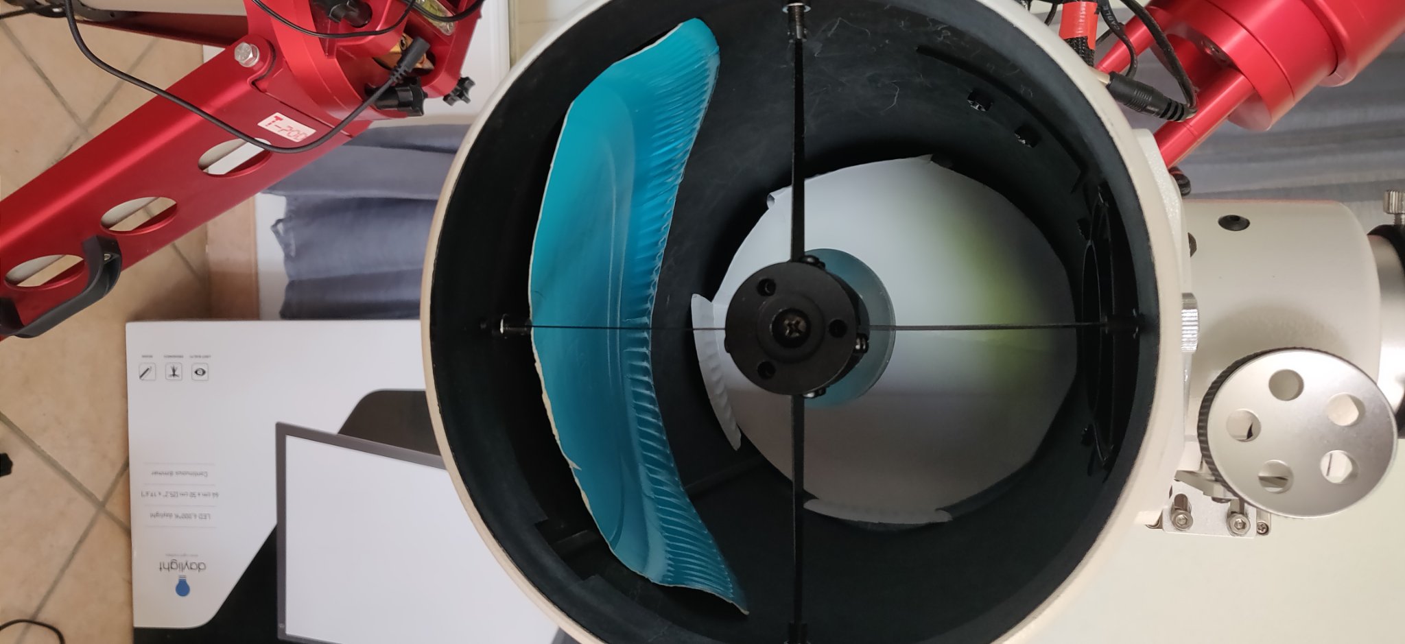

Alors c’est marrant par ce que j’ai fait un truc du style y’a quelques jours….
Quand j’ai sorti mon newton de ça housse après une longue période de stand-by, j’ai remarqué une tache blanche sur le miroir secondaire
Après réflexion, j’ai voulu voir ça de plus près et démonter tout le bazar
Nettoyage dans la foulée et me voila au stade du remontage et là ça c’est sérieusement compliqué….
Pas de cheshire, juste un laser et un œilleton
Fait avec un capuchon
Après moult essai pour régler la profondeur et essayer d’avoir le secondaire bien rond et centrer dans le PO (aider aussi de feuille de couleur pour faire la différence entre les miroirs) le résultat était loin d’être parfait
J’ai donc essayer avec ma 224 (avec le fish-eye) mis en direct dans le PO avec sharpcap et la cible
Le rebord de la cam glisse impec’ dans le PO
Au final j’ai réussi à me dépatouiller comme ça et après, contrôler a l’œilleton puis au laser
J’ai ensuite regardé sur une étoile dé-focalisé c’était pas pire que avant
