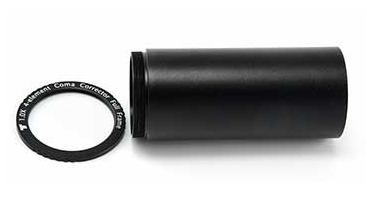

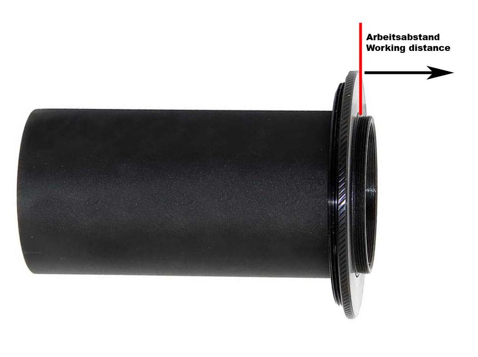

Ils ont cette image :
Ca paraît simple, sauf que il est vendu avec une seule bague que l'on peut visser à fond des filetages et qui sert d'arrêt dans le tube du PO, or là on voit deux bagues, une avec un pas de vis externe derrière une plus grande crantée autour... cool....

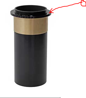

voilà ce qui est vendu et que j'ai monté :
Donc une bague ? deux bagues ? sachant que c'est la face externe de cette bague qui est sensée servir de référence
Moi j'ai monté à 55mm en partant de cette face externe de la seule bague livrée avec.

et voici ce que dit PA sur le même modèle, le TSGPU
lui il dit que la mesure démarre a l'arrière du filetage, filetage non inclus, et il donne des BF variables selon la focale, pour un 800 je tombe entre 53.5 et 55 ce qui laisse une belle marge....
mais donc point de départ de la mesure très différent de celui donné par TS !!!

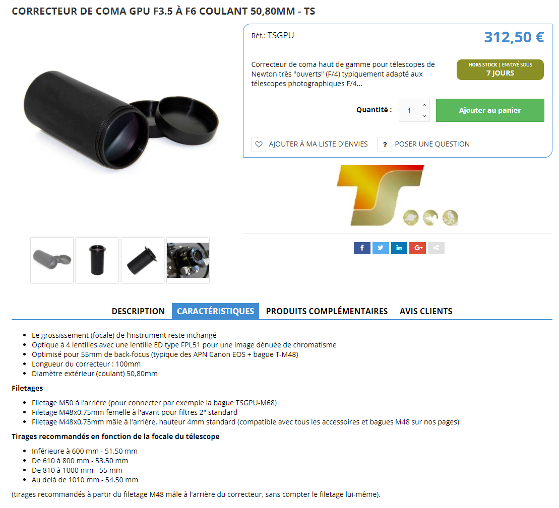

Ce que dit Pierro :
https://www.pierro-astro.com/tsoptics/c ... -f6_detail
ce que dit Guillaume de la chaine AstroNOTE
Focale 600 mm : 52 mm
Focale 610-690 mm : 53 mm
Focale 700-740 mm : 54 mm
Focale 750 mm et plus : 55 mm
https://www.univers-astro.fr/pour-teles ... ments.html
ils sont presque d'accord quoi :mrgreen: , le mieux c'est d'affiner ensuite sur le terrain ( oui c'est plus facile a dire qu'a faire)

sachant que cette bague fournie avec fait 3mm
autrement dit fait elle partie du BF, des 55mm, ou pas ?

tiens donc, il existe en Lacerta chez 365Astronomy.com et voici ce qu'ils disent :
Working distance: 55mm from the stop ring, which is at the beginning of the M48 thread.
Diameter: 2 inch (50.8mm)
Overall length: 100mm from M48 connection
Diameter front lens: 43.4mm
Image circle: 40mm (this is the max. diagonal size of the sensor for which the image will be still corrected)
ATTENTION, the optimal working distance is dependent on the focal length and non-linear!
F = 600mm, working distance = 51.66mm
F = 800mm, working distance = 53.66mm
F = 1000mm, working distance = 55.0mm
F = 1200mm, working distance = 54.66mm
from 1500mm, working distance 54,60mm
Encore une autre version !
Mais au moins on a un départ de la mesure apparemment depuis la bague donc sur sa face extérieure
Et pour 800mm le BF serait de 53.66
Ce qui fait 56.66 si on compte cette bague de 3mm donc assez différent des 55m que je suis en train de monter pour retester !

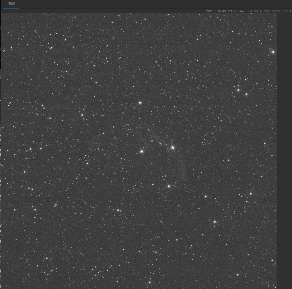

Message par bemo47 » 09 oct. 2021, 12:34
Edit : image de 120sec remplacée par une de 6 sec et ajout des statistiques SIRIL
____________________________________________________________
je reprends la discussion ici, ton post Multispectral était un tuto à l'origine donc c'est peut être mieux de poursuivre dans un post dédié à ma config...
Steph a écrit :
09 oct. 2021, 11:52
dans ton cas, vu la taille réduite du capteur de la 533, un réglage de tilt ne sert à rien.
Je pense aussi mais vu que j'ai mis une bague rotative au milieu du montage (19mm en plus !) elle me crée un risque de tilt car système à bague conique bloquée par 3 vis pointeaux, c'est donc contradictoire avec le montage tout vissé. Et en ajoutant la RAF sur mes mauvaises images j'ai vu aussi des étoiles ovalisées dans les coins et pas uniforme, bref j'enlèverai peut etre cette bague pour rester en tout vissé et plus tard éventuellement ajouter un rotateur correct. En plus avec le carré de la 533, utilité actuelle assez réduite ;)

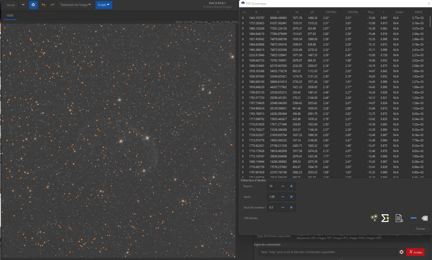

Cela dit, en montage sans RAF et avec la bague rotative voilà ce que j'ai obtenu hier soir 1 pose de 6sec:
avec les statistiques SIRIL
On avait une HDR moyenne de 3.5 je crois donnée par NINA et les valeurs affichées sur l'image étaient toutes autour de 2.5 et je ne sais pas comment faire refaire cette analyse à NINA sur une image déjà prise.
==> question : quand j'ouvre mes images avec Pix ou Siril, il les ouvre en N&B.... bizarre ça...

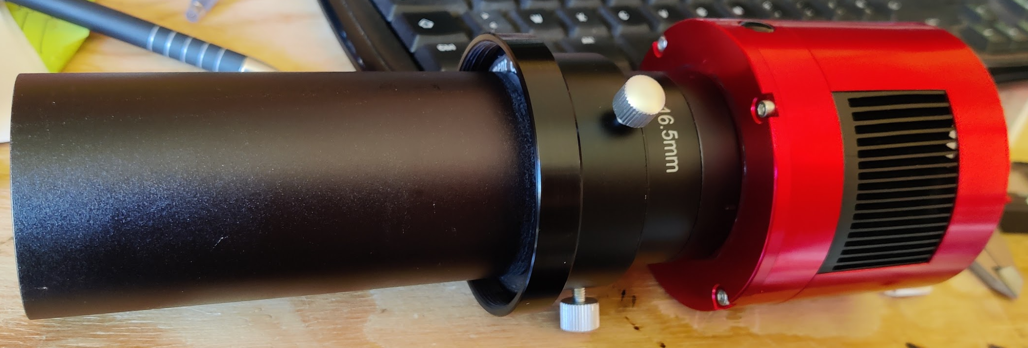

avec ce montage
en partant de la caméra :
- 6.5 interne
- 11mm
- 16.5
- 19 bague rotative
- 2mm bague vissante sur le PO
et on aperçoit la bague du correcteur qui sert de blocage en dedans de cette bague vissante
Backfocus total ici en partant de cette bague de blocage : 55mm

Correcteur GPU et filtres
Message par Steph » 09 oct. 2021, 12:43
bemo47 a écrit :
09 oct. 2021, 12:34
Pourquoi avoir mis cette bague, on PO ne pivote pas ?
bemo47 a écrit :
09 oct. 2021, 12:34
Il faudrait les brutes pour les passer dans CCDI...tu sauras tout ce que tu veux savoir :mrgreen:

oui, oui, je veux tout savoir ! voici un lien sur une de 6 sec https://drive.google.com/file/d/1z-NdI2 ... sp=sharing
Message par Steph » 09 oct. 2021, 13:03
bemo47 a écrit :
09 oct. 2021, 12:47
Du tilt, la collimation aux fraises...et la correction de champ à améliorer =>BF
Pour le tilt, il faut trouver d'où ça vient...la bague ou autre.
Messages : 5042
Message par bemo47 » 09 oct. 2021, 13:11
@Steph et ben voilà, je voulais tout savoir, je suis servi ! :mrgreen: :mrgreen:
en tous merci, donc collimation, ça me surprend pas, longtemps que j'y ai pas retouché.... et pas sûr que je sois au top mais je vais y repasser
le tilt, oui, voilà, donc 1ère chose je pense enlever cette bague intermédiaire et me remettre en tout vissé, au moins réduira le risque que ça vienne du montage correcteur>caméra...
et le BF aussi, c'est la FWHM 2.96/3.94 je suppose et que donc on doit pouvoir descendre ? en supposant que ma map était bonne, mais on l'avait optimisée sur NINA et cette image était certainement l'une des meilleure que je pouvais tirer hier soir.
Message par Steph » 09 oct. 2021, 13:45
bemo47 a écrit :
09 oct. 2021, 13:11
Attention à l'auto-focalisation tant qu'il subsiste des aberrations en tout genre.
La méthode plus robuste:
- 1) collimation ok
- 2) faire une bonne vielle map au centre du capteur au masque sur une étoile.
- 3) déplacer l'étoile aux 4 angles du capteur et voir ceux qui sont éventuellement en intra ou en extra focal
- 4) corriger le tilt (sans se soucier du BF, la correction de champ ne sera pas bonne, mais les aberrations symétriques dans les 4 angles)...et refaire sa collimation et la map (procéder par itérations)
- 5) ajuster le BF
Faire ces réglages dans un premier temps en poses courtes pour supprimer tout problème liées au suivi, et dans un deuxième temps sur des poses plus longues, et affiner si besoin (hors problème de suivi)
Il n'y a que dans cet ordre la que l'on arrivera à un réglage optimal.
