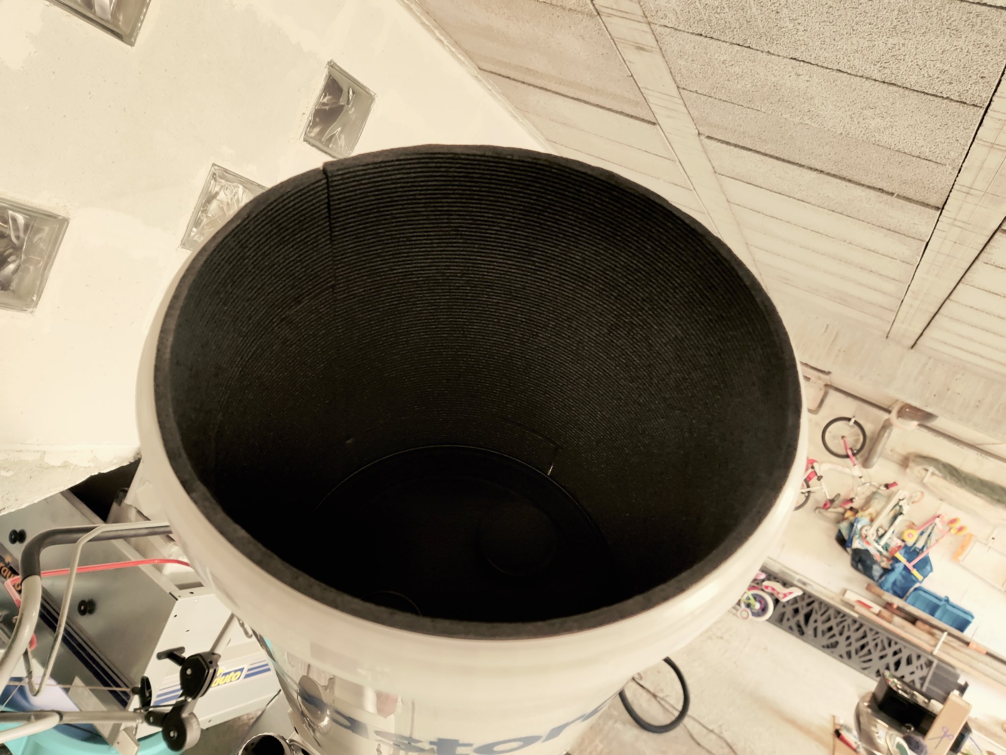

L'automne arrive, l'humidité avec (quoi que, est elle déjà partie cette année ...).
Comme beaucoup, j'ai confectionné un pare-buée avec le tapis à 3€ de Décathlon.
,Ca marche pas mal, mais 2 soucis :
- manque de rigidité, la sortie du pare-buée s'ovalise.
-impossible de faire correctement des flats, que se soit avec une tee shirt + élastique, ou en y posant une boîte à flats (dans mon cas un panneau à LED 60x60 de 3kg)
Voici comment faire pour avoir un pare-buée rigide pour moins de 15€
- ruban adhésif, de quoi faire une 20aine de pièces :
https://www.amazon.fr/3M-91915025-Ruban ... 2166&psc=1
-tapis de sol Décathlon pour tapissier l'intérieur du tube
https://www.decathlon.fr/p/tapis-de-sol ... mc=8131781
-seau remplissage Castorama :
https://www.castorama.fr/seau-doseur-15 ... 5_CAFR.prd
How to do:
-Découpe du fond
- tapissage de l'intérieur avec le double face et le tapis
- enlever l'anse pour avoir l'air mon c* :mrgreen:
Les dimensions du seau plus tapis sont parfaitement ajusté au diamètre extérieur du 200/800 de Skywatcher. Normalement, ça devrait aussi marcher pour le 200/1000.
Hauteur a ajuster en fonction du vignettage. Pour l'habillage extérieur, vu que Casto n'a pas voulu me sponsoriser, je pense partir sur une couverture de survie 😉

Par rapport au précédent, oui.
Sinon si c'est question des par-buée en général, avec mon ancien 100% Décathlon, testé 2 fois en condition bien humide: Le pare-buée semblait sortie d'une séance d'aquasanglier alors que le secondaire et l'araignée était sec.
