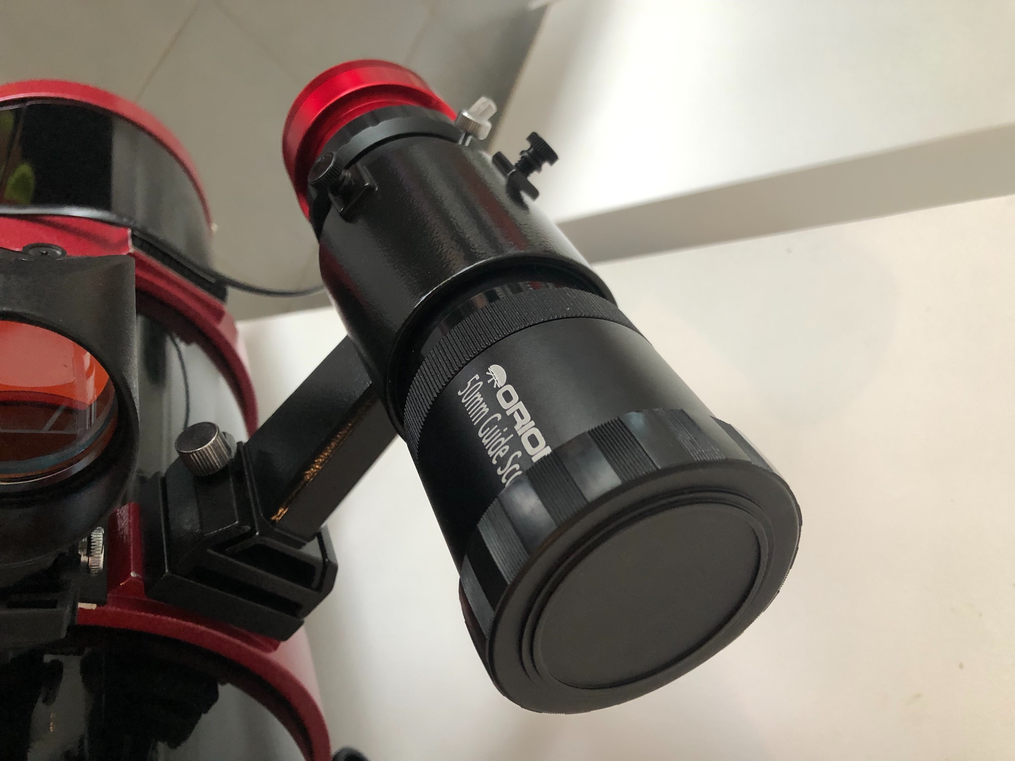

En projet, pour équiper en fin d’année mon Newton d’un système de guidage, je suis en pleine réflexion…
1) partir sur une lunette de guidage avec comme camera asi 224 mc
2) partir sur un diviseur optique toujours avec la 224 mc
Si jusqu’à présent, j’ai pas mal regardé côté lunette de guidage, le diviseur optique ne serait-il pas aussi une bonne alternative ?
Merci d’avance
Bonne journée à tous ✌️

Je viens d'acquérir un diviseur optique orion , et les premiers tests me donnent entièrement satisfactions .
C'était le choix de la légèreté vu que l'eq6 est déjà en surcharge , du coup une lunette supplémentaire ça aurait été de trop.

j'ai le diviseur ZWO, version initiale, pas très simple à gérer, notamment pour le réglage de map de la caméra de guidage, donc pour me simplifier la vie j'ai remonté une lunette de guidage séparée 50x205 et là tout va bien.
pour un diviseur il faut prendre le réglage micrométrique qui est fourni avec les nouveaux, ou en option, c'est quand même nettement mieux.
une lunette séparée, je trouve ça plus simple, mais ça fait un appareil de plus fixé au tube principal, poids, équilibrage etc...
sinon il y a aussi la solution Ioptron Iguider, 200 euros pour optique + caméra, 120mm de focale, c'est pas beaucoup mais sur un 750 ça doit encore aller, un peu capricieux à régler, amis ça peut fonctionner

+1 pour la lunette, pour débuter, car il me semble voir pas mal de soucis de réglages chez les courageux qui utilisent un OAG ("Off-Axis Guider" / diviseur optique)... Et quand on débute, on aime bien installer et que ça fonctionne, sans galère :D
Ta monture AVX peut porter sans souci n'importe quelle lunette en plus de ton 150/750 (mon AVX portait un C9 en plus d'une 60/240 et de tout le bazar, caméra, etc.).
Tu fixes, tu indiques la focale dans PHD2, et... c'est tout, ça fonctionne. Super simple et ça change la vie ! (adieu les bandes noires !)

Je suis finalement parti sur le guide scope orion 50mm
Essayer de faire une map ce matin sur un truc bien loin avec la 224 : ✅
Reste plus cas essayer sur le terrain
