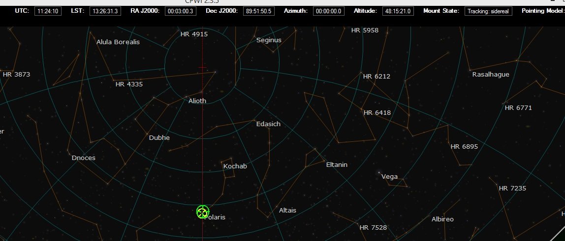

Finalement, j'ai réinitialisé la monture et je suis repartie de zéro. J'ai rentrée mes coordonnées GPS, date, heure (UTC+1)
Sous CPWI, j'ai regardé la configuration de la monture et j'aimerai avoir votre avis (et vos réglages)
Je n'ai pas encore fait le réglage du backlash (valeur comprise entre 20 et 50, j'ai mis le backlash
à la valeur de départ de 30).
Il y aussi un truc qui m'intrigue dans la base de temps de CPWI en haut:
Il est 13h24 sur l'horloge internet france et sur mon ordinateur.
J'ai bien les 2h de décalage en UTC: heure France - 2h
heure LST: heure France avec quelques minutes de décalage? et là je ne comprends pas ce que c'est et comment expliquer ce décalage.

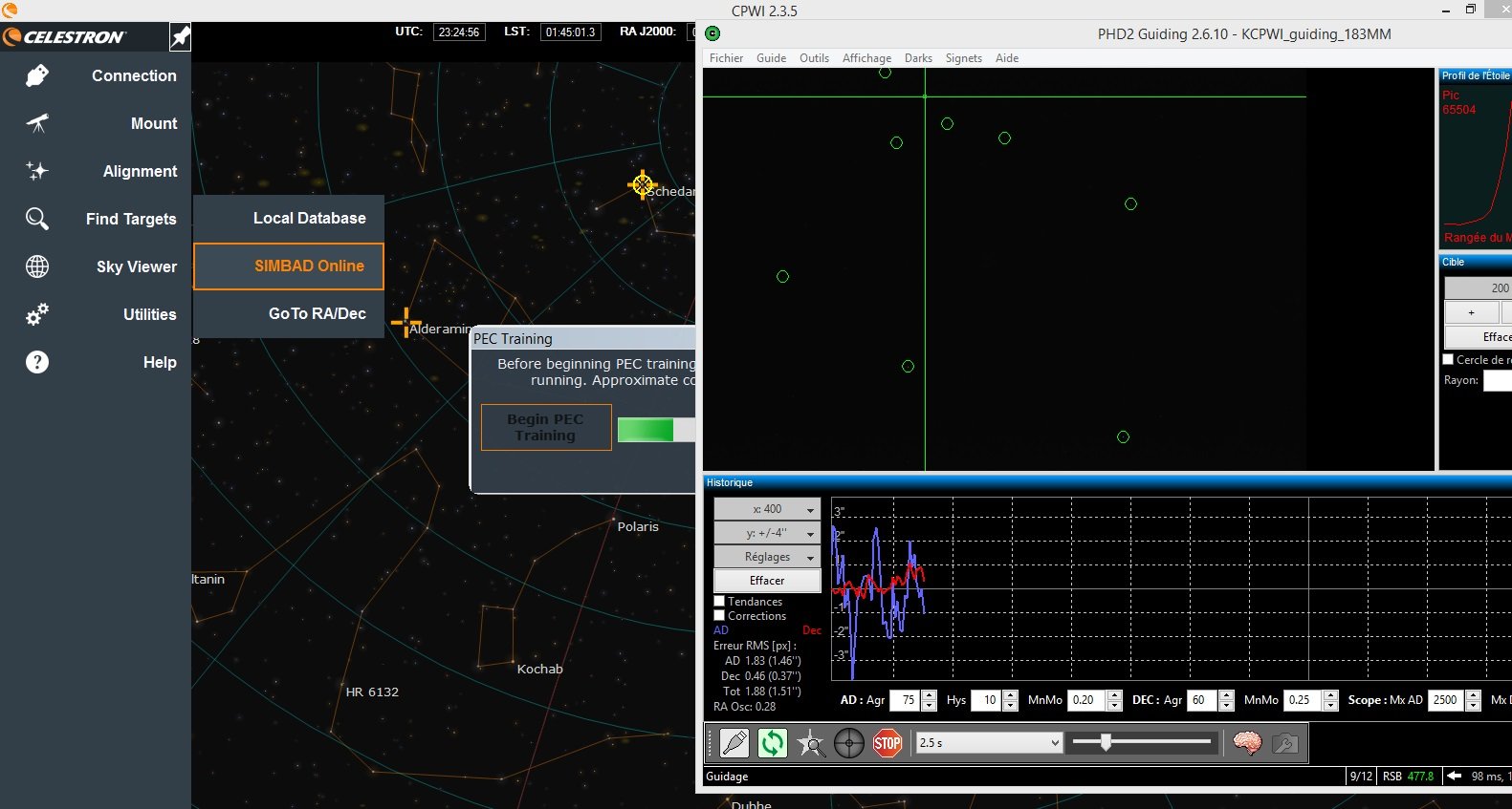

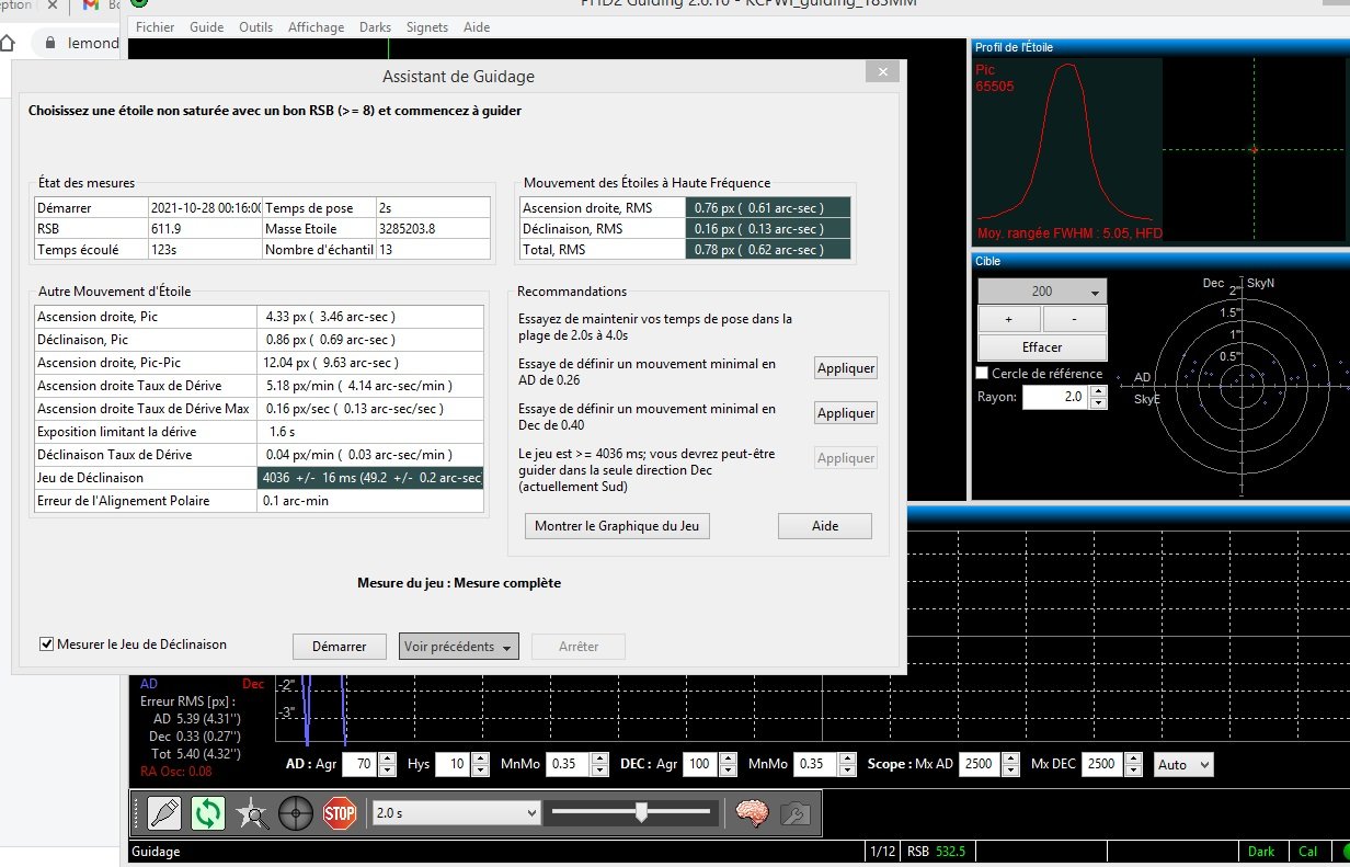

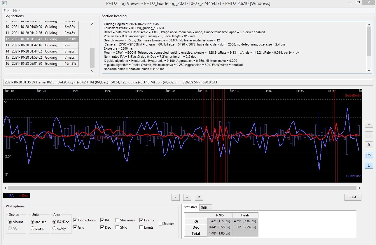

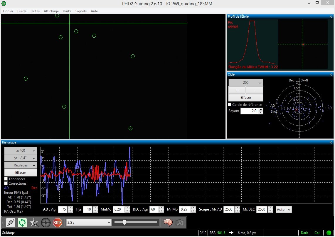

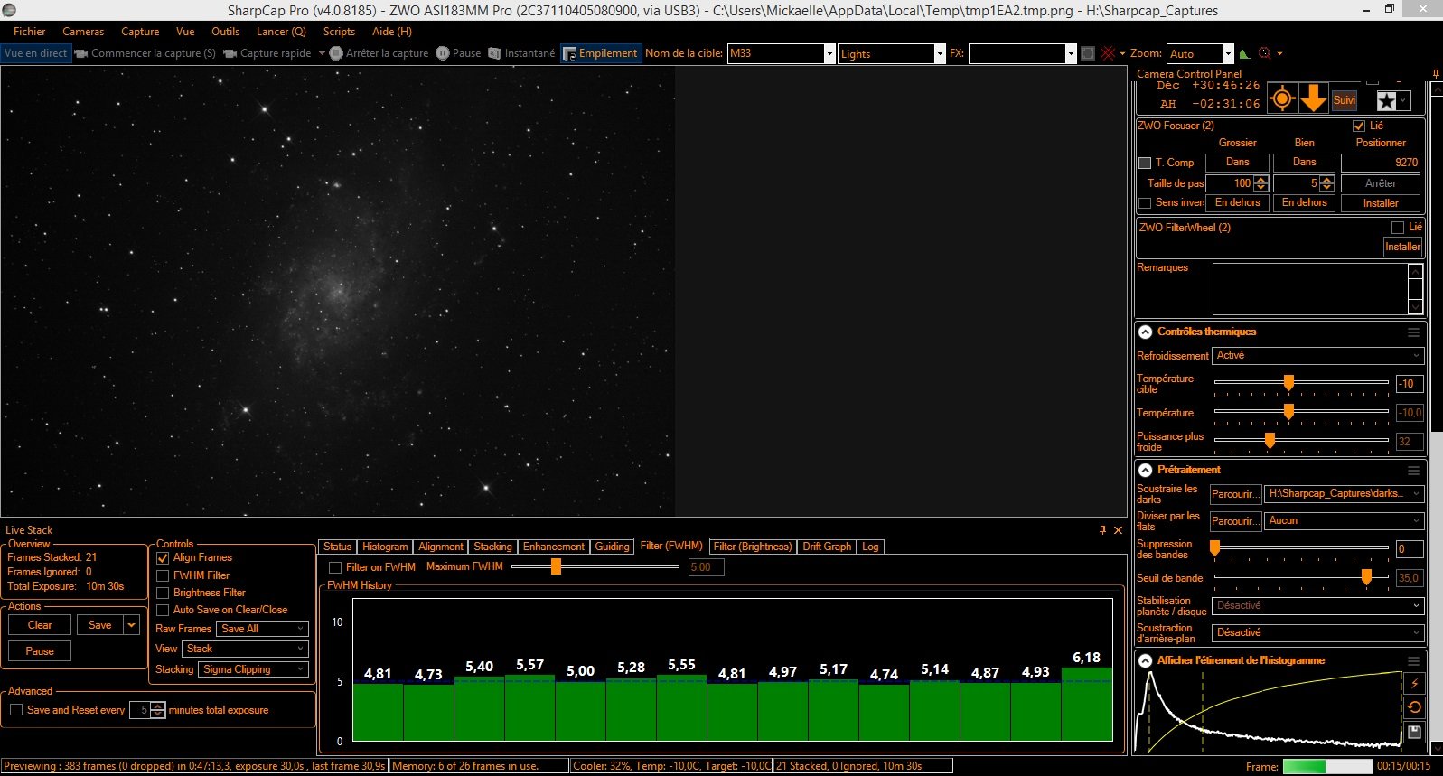

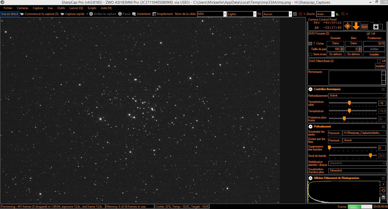

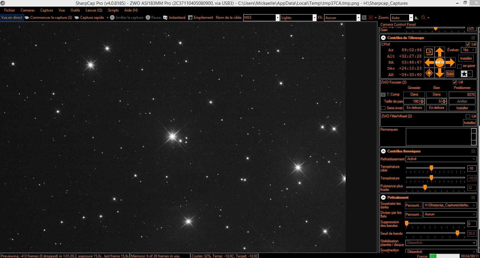

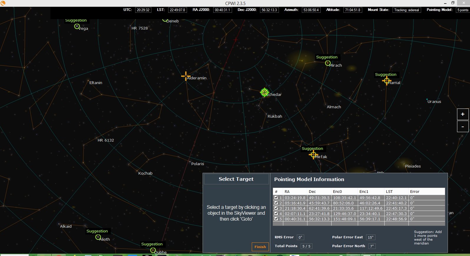

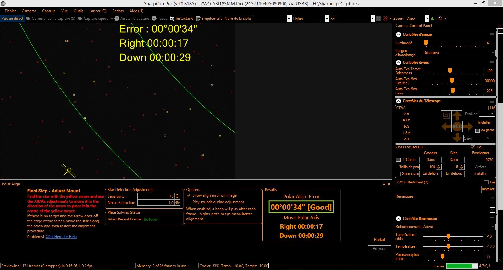

J'aurai besoin du regard et des conseils de ceux qui ont ou ont eu une monture Celestron. Hier soir, pour la première fois, j'ai eu un ciel presque sans nuages. Du coup, je me suis lancée dans un essai de guidage et de caractérisation de la monture. Le guidage a été réalisé avec la caméra principale (183MM cooled) avec le tube 130PDS.
J'ai encore besoin de l'aide de mes supers équipiers d'AvA. Pouvez-vous jeter un oeil et me dire ce que vous en pensez (@clouzot , @Papylima , @jld37 , ...).
Le fichier log:
Logiciels: CPWI + SC + carte du ciel, je débute évidemment avec l'alignement polaire de SC:
et un alignement d'étoiles avec CPWI:
D'abord un petit stack sans guidage sur M33 (histoire de se relancer) pour vérifier que tout va bien:
Un petit tour sur M45:
Puis je me suis positionnée sur l'amas ouvert M34 qui était plus bas pour la suite des tests:
Note: Mais la fin, pour les derniers tests M34 étaient assez haut dans le ciel (proche du zénith).
Puis lancement du guidage, calibration (c'est mieux que mes anciennes montures, mais je m'attendais à mieux aussi
Puis assistant de guidage:
J'ai tenté l'outil de compensation PEC dans CPWI (mais cela n'a rien fait: acquisition + activation dans config Mount)
Si quelqu'un sait comment l'utiliser je suis preneuse. Je suppose que je dois le refaire à chaque fois pour tenir compte de la MES.
J'ai fait plusieurs tests, notamment sur l'axe AD, j'ai testé l'algorithme "Hysteresis" que je voulais comparer avec le "Predictive PEC".
Je n'ai pas vu de différence mais je ne les ai pas laissé tourné assez longtemps.
Un test plus long pour voir ce que cela donne:
J'ai terminé par un "unguiding" pour pouvoir caractériser l'axe RA de la monture:
et l'analyse fréquentielle:
J'espère n'avoir rien oublié pour me donner votre avis. Merci d'avance

- Messages : 16582
Monture Celestron (AVX, CGEMii, CGX) & CPWI
@kaelig ça va prendre des heures pour te répondre en entier, alors je commence par petits bouts :
Sur l'alignement polaire : tu peux descendre à mieux que 34", cherche à avoir "Excellent". Je te conseille aussi de vérifier (soit NINA, soit PHD2) que SC a sorti un alignement correct, car des fois...
Sur la PEC de la monture : à faire une fois
-la monture alignée polaire
- le backlash réglé dans CPWI (la méthode est donnée dans la doc je crois, on peut le faire de jour sur une cible lointaine mais de préférence de nuit sur une étoile),
- et la calibration PHD2 faite avec deux axes bien orthogonaux.
La PEC va au minimum te virer l'harmonique principale à 184s que tu as détectée (et aussi la bosse à 480s). Il te restera les harmoniques de courte période qui sont déjà relativement basses (< 0.75" d'amplitude) que PHD2 devrait réussir à bien gérer.
Ensuite seulement on passera au réglage du guidage dans PHD2, mais commençons par ces points !
Pour moi, une fois que l'alignement polaire est fait avec précision (Sharpcap, NINA, dérive dans PHD2) il ne sert à rien de rajouter plus d'une unique étoile qui servira de référence. Un tel modèle de monture multistar n'est réellement utilisé que pour compenser les flexions et la réfraction atmosphérique lors des goto (et ça tu t'en fiches grâce au platesolve) et aussi dans un cas bien particulier, celui où tu demandes un suivi RA+DEC dans CPWI (déconseillé en imagerie, donc décoche cette option "RA+Dec Tracking" dans les paramètres de CPWI).
- kaelig
- Messages : 7570
Oui, je n'ai pas bien compris pourquoi elle ne l'était pas, car il n'y aucune raison qu'elle ne le soit pas. De même sur l'axe AD, on a un regroupement de point au milieu.
As-tu des idées pourquoi ca ne l'est pas? J'ai vraiment soigné la MES, l'équilibrage, donc d'où cela peut venir?
Pour faire le PEC CPWI, je décoche RA+DEC tracking OK et je décoche PEC payload (je le remettrai une fois le PEC fait). Je vais m'y atteler dès que je pourrai (le ciel
n'est pas aidant).
Merci pour tes conseils.

Hello, pour la partie guidage, je ne pourrais t’aider plus que cela : @clouzot est bien mieux placé que moi car mon equato est une manuelle, et ma Celestron que j’utilise pour guider est une AltAz sur wedge qui n’offre pas les mêmes fonctionnalités en terme de réglage pec…
Par contre pour l’alignement, j’ai remarqué comme d’autres que SC n’était pas aussi précis que Nina (jamais testé la dérive phd2). J’ai lu par contre que ne pas enclencher la correction de dispersion atmosphérique dans SC était « bizarrement » plus précis à voir.
Ma procédure est simple :
- je fais une MES sommaire à la mano et à l’œil en visant la polaire dans le prolongement de mon bras de monture
- j’allume ensuite SC seul afin de faire un Polar Align pour le rapprocher d’un bon alignement
- j’allume ensuite cpwi pour faire un premier alignement go-to et je pointe qu’une étoile, puis je connecte SC à cpwi pour qu’il récupère les coordonnées, je plate solve avec SC qui généralement met dans le mil.
- je coupe SC (cam et cpwi) puis j’allume Nina et je connecte camera + cpwi pour faire son 3 stars polar alignement afin de corriger
- je réinitialise l’alignement go-to de cpwi (car la monture a bougée) et j’en refait un sur une seule étoile
Dernière modification par Petit Astro le 29 oct. 2021, 10:05, modifié 1 fois.
- Messages : 16582
On peut aussi rajouter un point après l'alignement ASPA et virer les anciens points à la main, CPWI permet de le faire pour enlever les points "douteux".Petit Astro a écrit : ↑29 oct. 2021, 10:03je réinitialise l’alignement go-to de cpwi (car la monture a bougée) et j’en refait un sur une seule étoile
- Petit Astro
- Messages : 1894
Yep merci, j’ai déjà fais mais seulement quand j’ai plusieurs points d’alignements et que la monture est restée exactement avec les mêmes réglages alt et az (par exemple lorsque je retourne dans le secteur proche d’une étoile que j’ai déjà utilisée pour faire la calibration du GoTo mais bien plus tard dans la nuit, alors j’en profite pour retourner sur l’étoile et si je me rends compte que ça mets pas bien dans le mil, je plate solve puis j’ajoute cette nouvelle position pour virer l’ancienne).clouzot a écrit : ↑29 oct. 2021, 10:05On peut aussi rajouter un point après l'alignement ASPA et virer les anciens points à la main, CPWI permet de le faire pour enlever les points "douteux".Petit Astro a écrit : ↑29 oct. 2021, 10:03je réinitialise l’alignement go-to de cpwi (car la monture a bougée) et j’en refait un sur une seule étoile
Par contre, j’ai moins confiance (ptre à tord) avec une seule étoile pour la virer puisque je ne sais pas comment cpwi interprète la chose, car comme la monture à changée d’alignement polaire ben je préfère repartir de zéro et remettant la monture sur ses repères Home.
