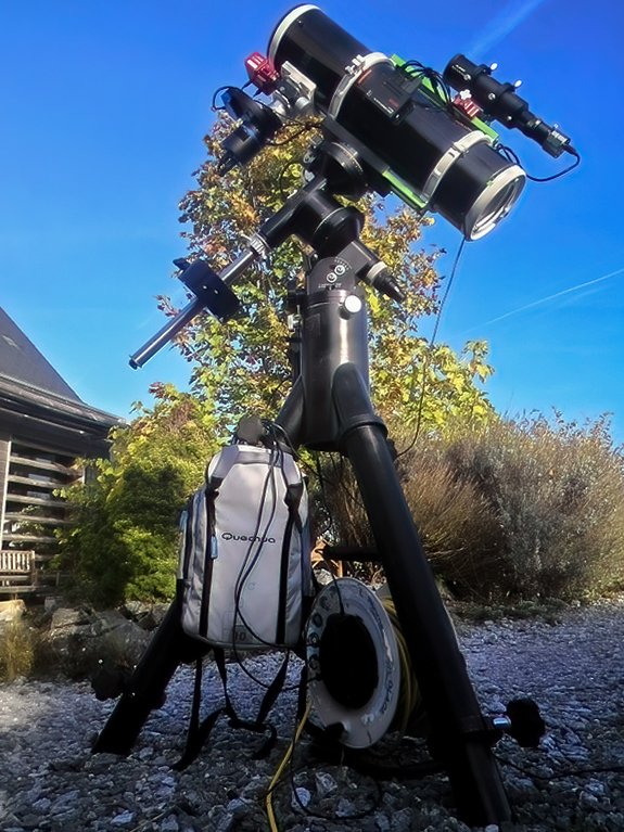

Voilà c'est décidé je vais investir dans un focuser, ok je vois deux ou trois solutions.
Au delà du budget c'est la façon de l'adapter à mon setup qui m'inquiète.
Pour rappel j'ai un tube 130/650 PDS sur monture AZ-EQ5GT
Les moteurs que j'ai repéré :
- ZWO EAF V2, alimentation 5V ! Connexion USB directement sur ma 294MC qui alimente déjà ma 290mini ou le tout sur un HUB alimenté, à voir
La fixation est du bon côté sur mon tube, il faudra sans doute ajouter du poids à l'arrière du tube.
- FocusCUBE V2 Universel PegasusAstro, semble avoir moins de backlash que le ZWO
- SESTO SENSO 2 Prima Luce Lab, ça semble être le top mais du coup devrait se fixer de l'autre côté du PO et là ça va demander de changer la position du tube, j'ai peur pour l'équilibrage.

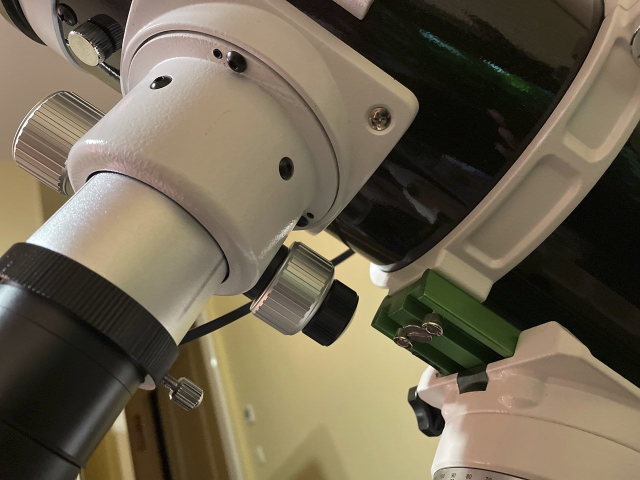

J'avoue que je ne sais pas, ci-dessous une photo de plus prêt.
C'est vrai que l'on semble pouvoir démonter une partie, il y a trois vis sur le tour avec aussi des vis Allen à côté

Message par bemo47 » 20 oct. 2021, 23:07
Falconpage a écrit : ↑
20 oct. 2021, 21:50
bemo47 a écrit : ↑
20 oct. 2021, 20:46
Et là aussi es tu sûr que ton PO ne peut pas tourner sur sa base...
Y a pas 3 petites vis près du tube qui permettent une rotation une fois débloquées ?
Un peu bizarre mais on dirait bien que ça doit tourner, faut essayer

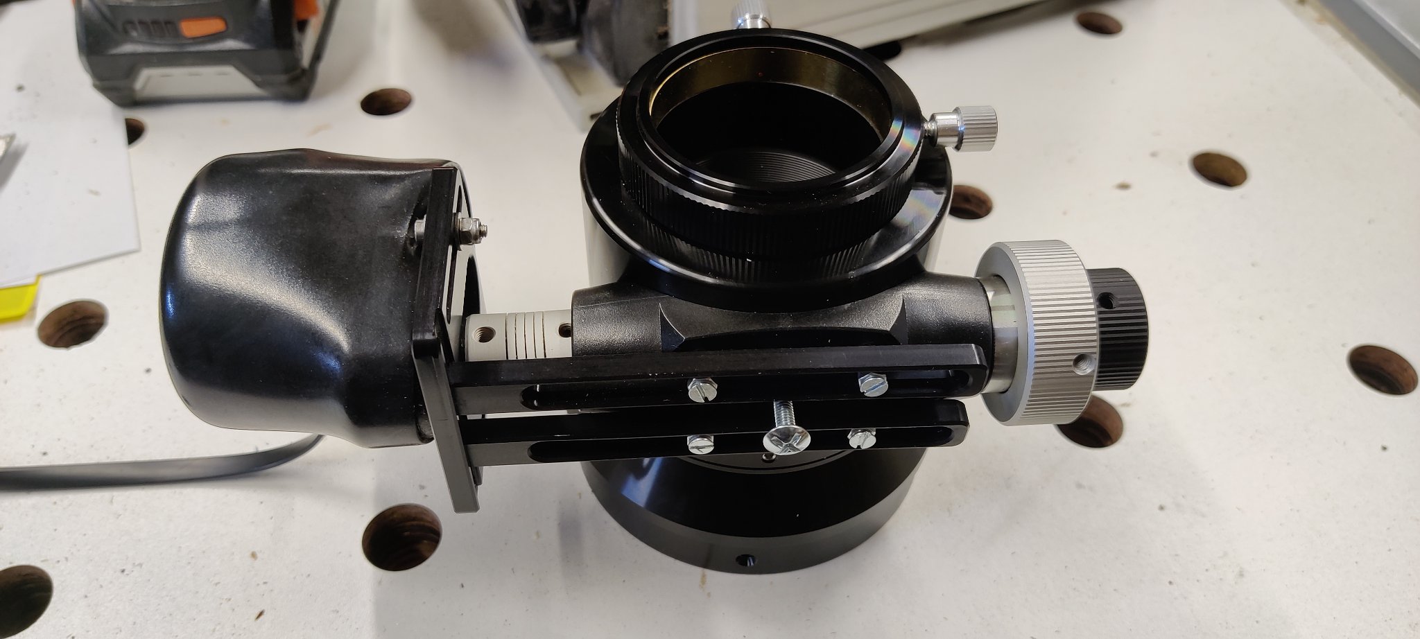

voilà un exemple de bricolage pour monter un moteur de focuser
ici c'est celui de Pierro Astro, Focuser V2 je crois, moteur charge lourde
et comme j'ai pas acheté le superbe PO de Steph, vu trop tard et de toutes façons un peu au dessus de ce que je voulais y mettre, je me retrouve avec un PO, modèle Kepler pour ma lunette 80ED, avec un dessous incurvé, donc pas top pour y fixer les brides.
mais par chance il me restait ces 2 brides que j'ai pu faire coïncider avec les 4 vis sous le PO, j'ai remplacé les vis par des plus longues et refixé tout ça
ça fonctionne, on dirait qu'il y a des points durs quand ça tourne, mais je vais pouvoir tester
reste aussi à remplacer les vis par des vis plus adaptées
à suivre....
c'est sûr que le ZWO EAF est plus facile à monter mais le principe est le même, j'en ai un sur le Newton qui avait remplacé celui ci qui me semble plutôt très bien, pas de 1.6 microns si je calcule bien, le ZWO me semble avoir un pas beaucoup plus grand
le Sesto lui est encore plus simple
