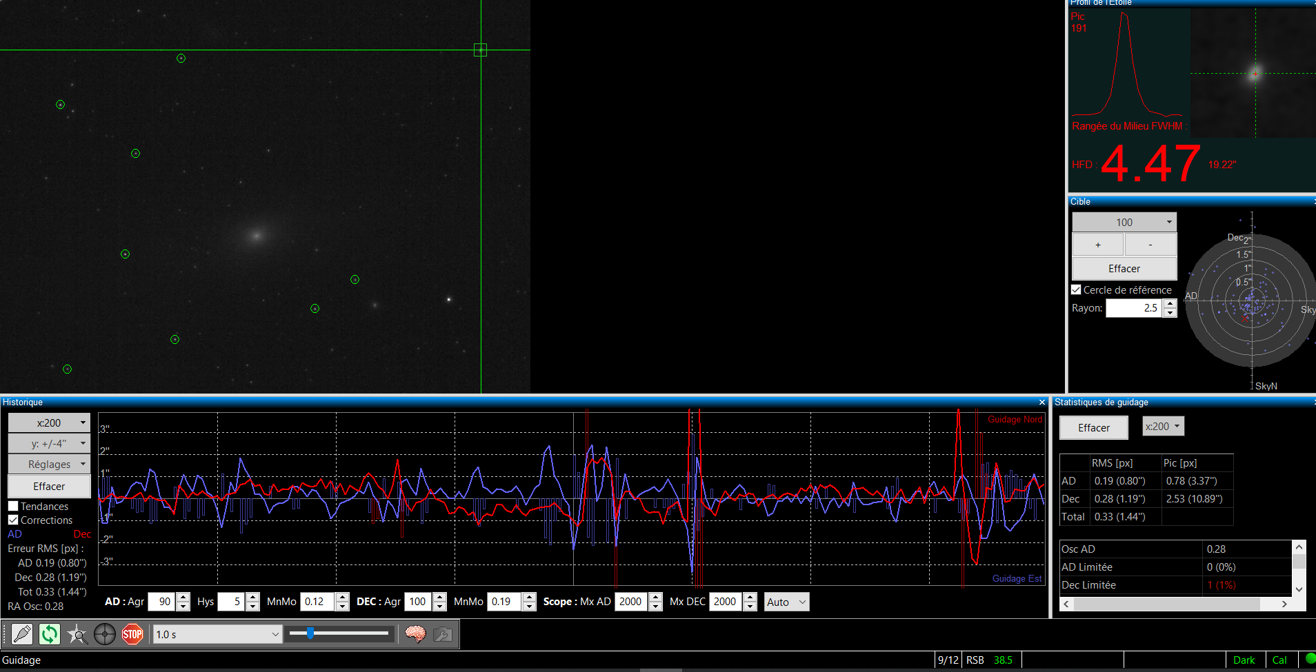

Message par Falconpage » 26 oct. 2021, 22:35
Bonsoir,
Merci pour vos retours, la seule chose que j'ai fait sur la monture c'est un ajustement du jeu, malgré cela, ce n'est pas parfait.
Sinon j'ai pesé la charge : j'ai actuellement 5.7 Kg sur le dos de la monture, je pense garder une marge de manœuvre jusqu'à 7 Kg avec quelques équipements supp.
J'ai équilibré, nickel, niveau nickel, MES au top avec NINA et pourtant c'est un peu lE cirque sous PHD2 :
Et si je changeais de monture ?
Message par Falconpage » 26 oct. 2021, 23:00
J'ai remis à zéro les réglages et refait une calibration + assistant :
Message par clouzot » 26 oct. 2021, 23:12
Sur l’équilibrage tu connais certainement les trucs à tenter : AD légèrement lourd à l’Est, DÉC légèrement lourd à l’arrière. Tu vas ainsi t’assurer qu’au moins sur l’axe AD les engrenages sont toujours en contact.
Essaie aussi de descendre le minmo au moins sur DEC : on voit des excursions qui ne sont jamais corrigées et qui pourraient probablement l’être. Tu baisses de 0.05 en 0.05, un Clear pour remettre les stats a 0 et tu regardes ce qu’il se passe …?

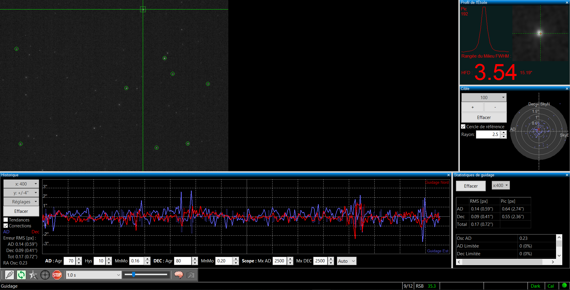

Message par Falconpage » 26 oct. 2021, 23:14
Après calibrage PHD2, test de suivi dans le dragon :
Message par Falconpage » 26 oct. 2021, 23:15
26 oct. 2021, 23:12
Bonsoir @clouzot , et bien non :oops:
Je vais tester tes astuces et voir si j'arrive à améliorer :) Merci !
