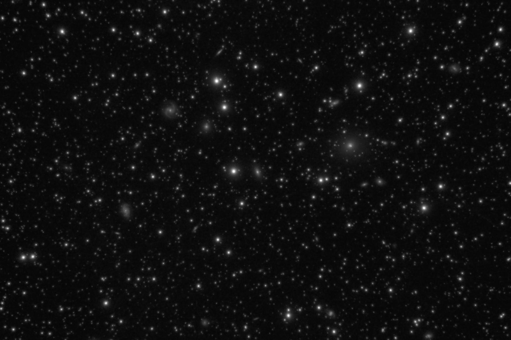

A la demande expresse de mon camarade @mickyman23, voici un humble Clouzot Deep Field fait au petit matin du 06/11/2021, avec pour sujet principal Abell 262, à 262 millions d'a-l.
C'est pas bien gros : au centre, la galaxie principale, NGC 708, fait 3x2.5 arcmin et est presque de magnitude 14, mais les autres membres sont bien plus petits que ça. En me documentant, j'ai appris que cet amas était particulier car il comporte bien plus de galaxies spirales (quelques unes sont visibles dans le champ) que les autres amas du même genre.
Conditions de capture :
- C6 à f/8
- ASI294MM bin2, gain 120, 15 poses de 120s (30 minutes), filtre IR-UV
- Calibration et empilement ASTAP, nettoyage Startools

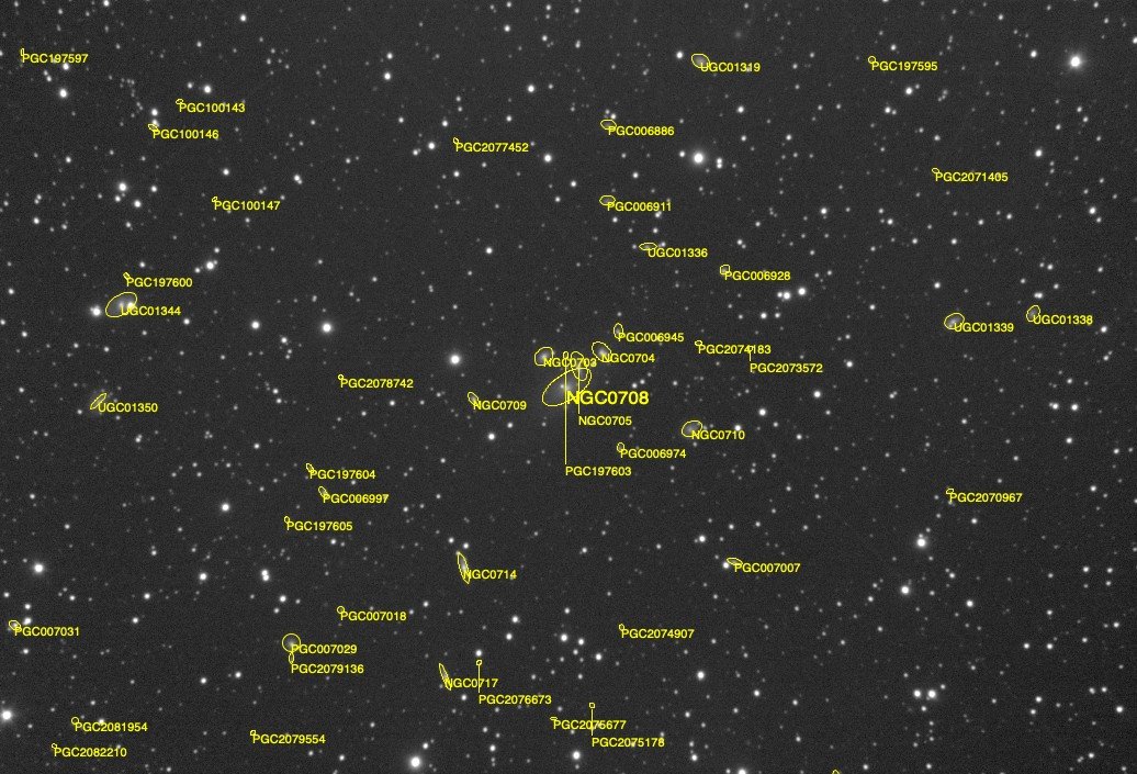

Version réduite et annotée

Top, bravo !!! :clap: :clap: :clap: C'est beau !!

Magnifique !
c'était sous le ciel du 06 ou du 30, pour voir autant de milliards d'étoiles si lointaines ?

C'est sympa mais il manque cruellement de détails... et de couleurs, je ne m'attendais pas à trouver autant de spirales bourrées de zones HII dans un amas Abell.
A refaire avec du diamètre et de la focale, car la galaxie centrale est très particulière elle aussi, une elliptique (ch*ante il paraît) avec des bandes de poussières, certaines galaxies ont des queues de marée visibles etc etc

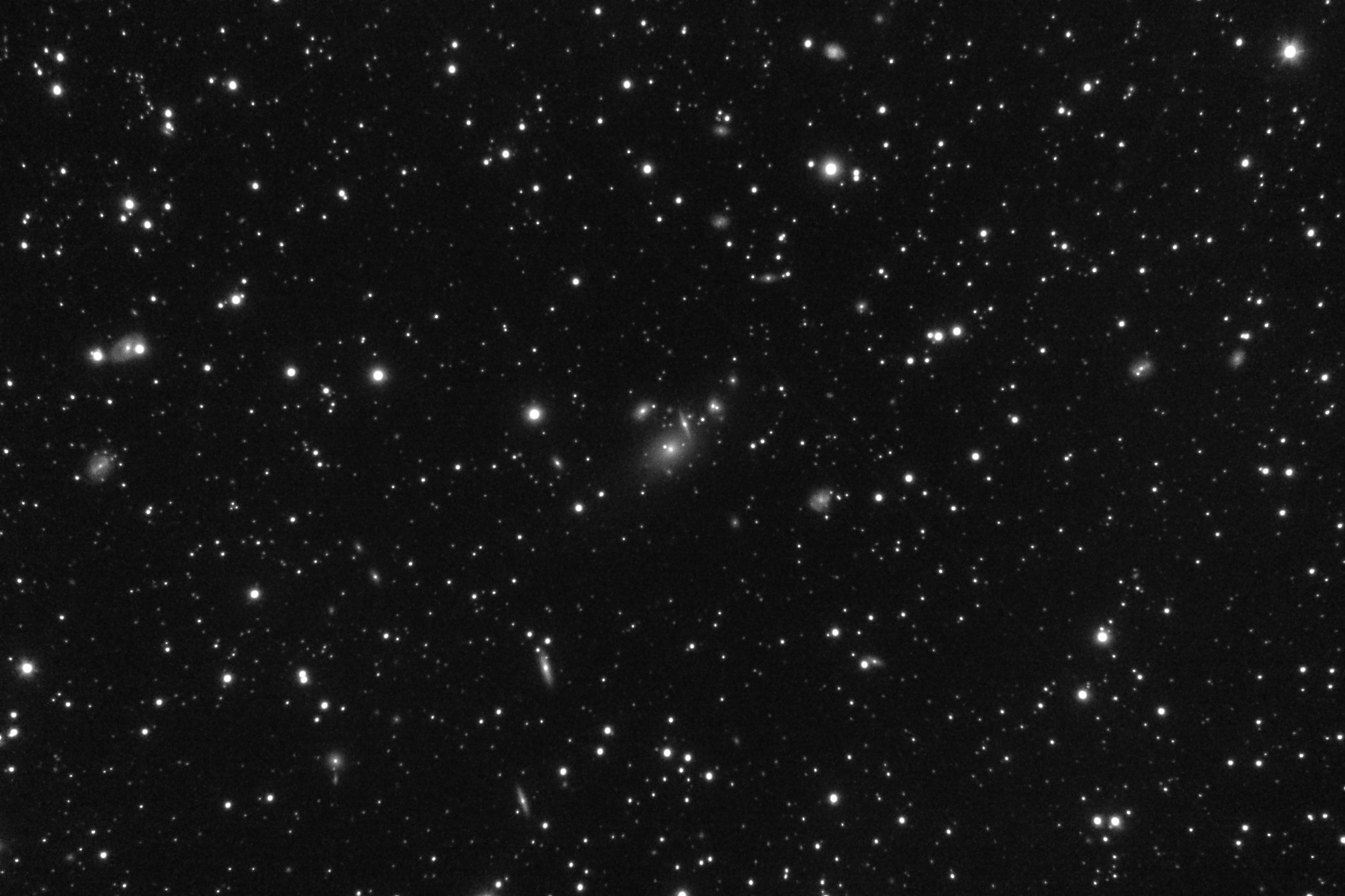

Et la seconde et dernière de cette soirée, Abell 347, 240 millions d'a-l. des Cévennes, en 30 minutes chrono au C6 f/8

:ave:
Je like.... :closedeyes:

J'aime beaucoup, bravo :cafe: :cafe:
