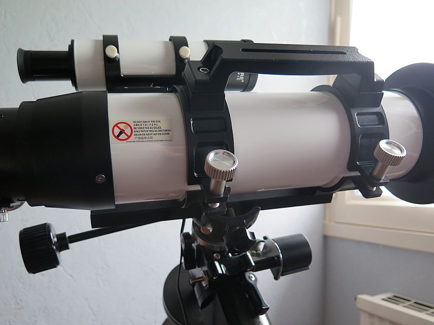

J'ai donc fait les premiers tests de la lunette AR102.
*J'ai dû remonter les colliers sur la queue d'aronde pour que les vis de blocage se trouvent à droite,sinon çà coince avec le chercheur.
(il faut des clés Phillips :o , heureusement que j'avais çà en magasin :) )
*Le chercheur est mal placé, trop près du tube principal; (ou alors j'ai une trop grosse tête :lol: );il n'est pas fixé avec une embase standard :( donc çà ne va pas être commode pour en mettre un autre.
*Si on veut travailler sans le renvoi coudé, on a bien la mise au point avec une bague de 50mm, mais il faut pas mal sortir le tube (environ 9cm)
J'ai donc préféré utiliser le renvoi coudé (le tube sort alors seulement de 2cm).

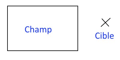

je me sers de Stellarium et des coordonnées; mais quand je pointais Vega j'avais presque 3° d'écart sur la déclinaison affichée :o et je n'ai pas réussi à les rattraper en tournant la monture. Il faudra que je vérifie l'inclinaison de l'axe ...
L'idéal çà serait de bien reconnaître les champs, mais le renvoi coudé renverse les images , çà complique :(

Dans stellarium, utilise la fonction oculaire comme ceci:
- Dans l'onglet telescope tu peux cliquer sur reversement horizontal ou vertical en fonction de ta configuration
- Dans l'onglet oculaire, parametre des oculaires virtuel: 100mm, 50mm, 25mm
Incline ta cam dans l'oculaire de façon à ce que ses axes horizontaux et verticaux soient parallèles aux axes de ta monture
Quand tu vas dans stellarium, utilise la fonction oculaire et tu verras que ton champ correspondra au renversements paramétrés donc plus besoin de se tirer les cheveux pour se reperer grãce aux etoiles :D

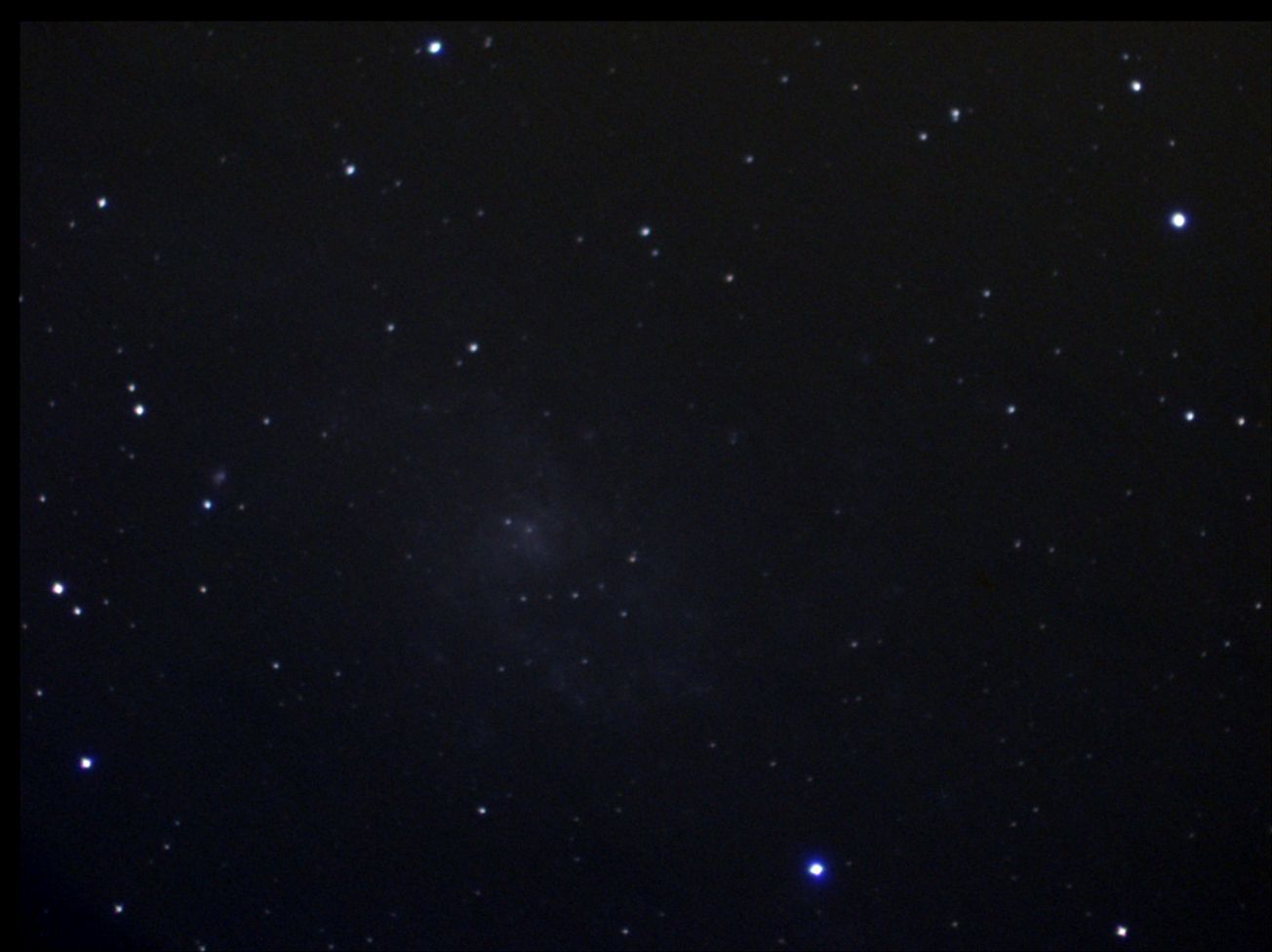

5e étape, le clou de la soirée :D M33 . Difficile jusqu'à ce que je trouve un réglage des curseurs de l'histogramme assez zarbi.
Jusque là je mettais le black-level au ras à gauche du pic de luminance. Là je l'ai mis au ras de pics rouge et vert qui sont quasiment confondus.
Mais le pic bleu est loin à gauche (pourquoi ?) et donc je coupe tout le bleu :?:

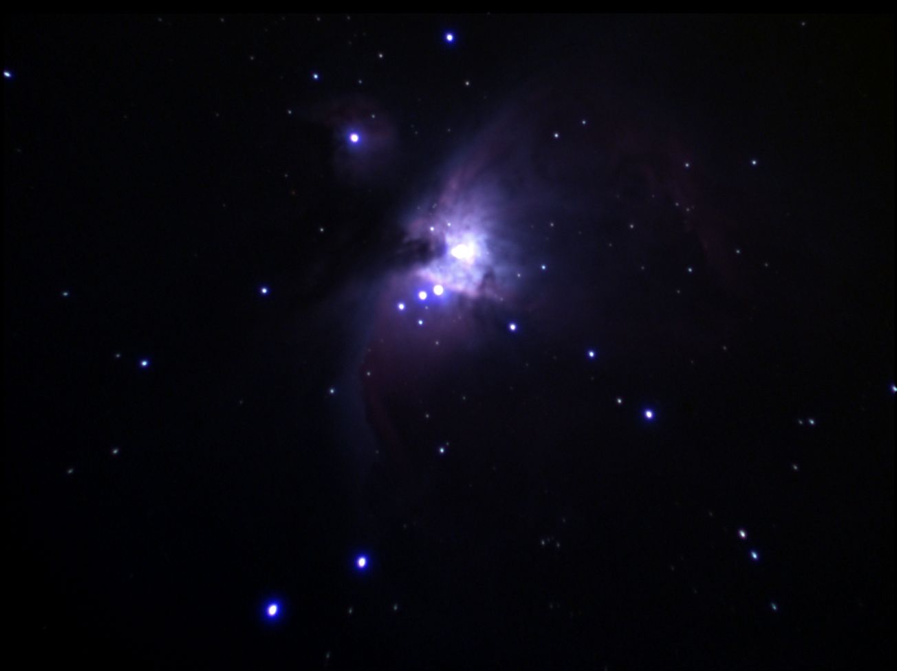

Ce matin j'ai pu disposer d'une très courte fenêtre de tir à ma fenêtre :D
M42 se dégageait juste de la cime des arbres et du bord de la fenêtre. Pointage façon Lucky Luke car 5h on voyait les étoiles, à 5h20 les nuages arrivaient :cry:
Pas trop eu le temps de bidouiller l'histogramme.
Sharpcap ayant mémorisé les réglages de la veille il a eu la bonne idée de soustraire un dark :D

Très belle M42... et jolies couleurs :D
Tu nous annonces l'hiver là :mrgreen:

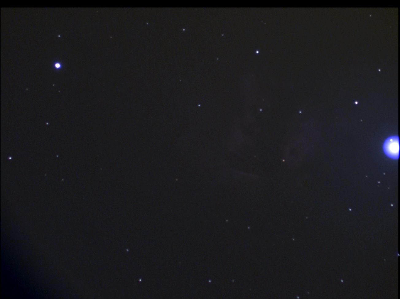

Je tente la Tête de Cheval mais invisible :cry: je pense que le bord de la fenêtre gênait déjà...
Je refais un dark tout frais pour la suite.

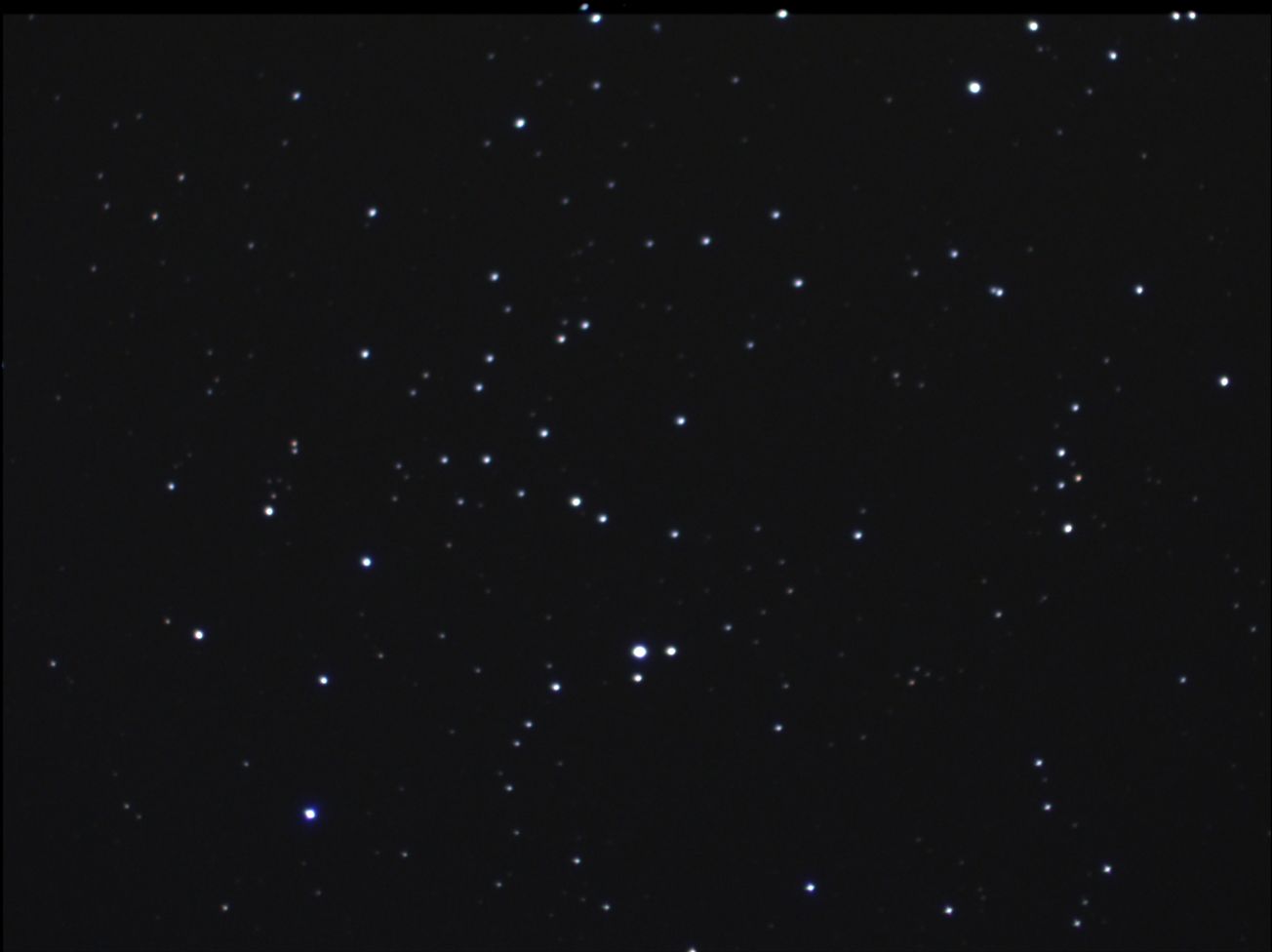

M35 et son voisin NGC2158; 40x3.12s=125s
J'ai bien tenté de recentrer NGC2158 mais la partie haute de la fenêtre arrivait :cry:
