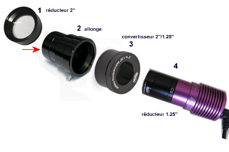

Bonjour
Existe-t-il des RdF sans pas de vis avec un coulant 2" mâle en entrée et un coulant 2" femelle en sortie (ou 1,25") qui permettraient d'en mettre un second en 1,25" derrière
(vous me voyez venir :lol: )
Pour ma lunette AR102 on propose çà:
https://www.maison-astronomie.com/acces ... ed102.html
mais je ne suis pas sûr que çà réponde bien à mon problème.(j'essaierais d'en savoir davantage lors de mon prochain voyage à Paris)
J'ai vu le SW mais il semble n'avoir que des pas de vis à l'avant et à l'arrière:
https://www.loisirsplaisirs.com/reducte ... -72ed.html

En fait j'ai une solution simple: un réducteur genre Kepler qui se visse sur un tube d ' extension 2" (j'en ai un de 50mm); ensuite convertisseur 2"/1.25" et caméra avec le 2e réducteur en 1.25". Inconvénient: çà va multiplier les aberrations chromatiques; mais je peux résoudre çà en mettant un filtre .
Je pensais pouvoir mettre en 1er un réducteur-correcteur

Message par Ubuntu » 22 mai 2019, 15:14
Je connais quelqu'un qui sait calculer tout çà :lol:
Vu la longueur du tube d'extension et la marge de déplacement de la camera çà devrait pouvoir fonctionner.
C'est surtout le backfocus de la lunette qui va déterminer les possibilités...

Message par pejive » 22 mai 2019, 18:18
Le calcul montre qu'il y aurait bien des solutions avec un espacement d'environ 20mm entre les 2 réducteurs, mais çà suppose un backfocus dans les 120mm pour la lunette ce qui doit dépasser les possibilités de mise au point (le tube sort du PO de 110mm au plus) :(
J'oublie... :crying-green:
Re: Réducteur de focale en 2 pouces
Message par Guimby » 22 mai 2019, 18:32
Si j’ai bien compris, non pas forcément : trouves toi une extension en 2’’
Ou fait la imprimer sur mesure en 3d
Message par pejive » 22 mai 2019, 18:52
Non, çà coince au niveau mise au point; avec un télescope SC c'est possible car la marge de mise au point est beaucoup plus large.
Je vais augmenter le plus possible la réduction avec mon réducteur 1,25"...ou peut-être en visser 2 l'un sur l'autre, si c'est possible... :think:
