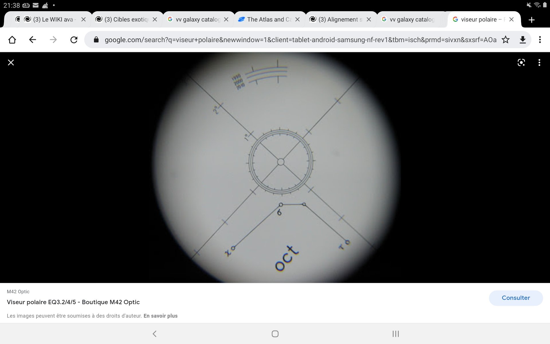

J'ai parcouru rapidement le pied nord doit être dirigé ben vers le sud (en fait le pôle céleste mais sud) .
Pour l'hémisphère sud le réglage s'effectue avec la constellation d'octant
JE ne sais pas de quelle mire tu dispose dans ton viseur polaire .....
