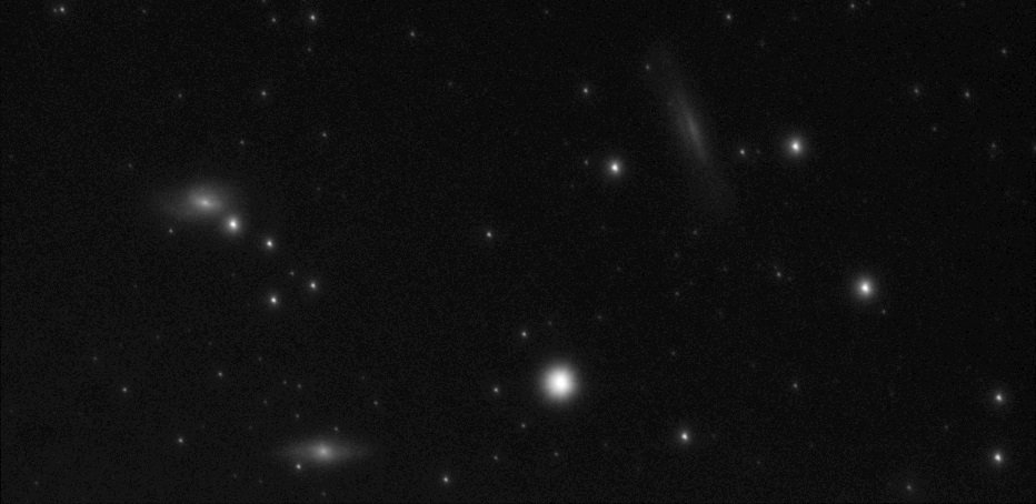

Bon, histoire d'ouvrir le bal avec des setups de clodo et des images "bitume de Judée" style....
Triplet du lion, avec une EQ1 et un objo (250/4.5) de projecteur de diapo vintage, provenant d'une bonne pioche dans une brocante.
Camera 290MM, pas de filtre IR cut.
Binning=2
Colour Space=MONO8
Temperature=14
Gain=204/600
Exposure=3,15 sec
Total exposure= 412 sec soit 131 poses cumulees... Petit reajustement sous le logiciel "photos" jesaispasquoi, du pack win10.... Histoire de faire sortir un peu plus de signal... (fait en 30-40 sec chrono, juste après la séance)
Ou encore avec le même setup
en gros, c'était avec du gain comprise entre 130/600 et 170/600
Temps de pose unitaire compris entre 2.5 sec et au max 5 sec environ
Temps de pose cumulé: a chaque fois 5mn (a 2 ou 3 sec près)...
tout en bin x2
M58, NGC 4554/4564, NGC 4567/4568...: 61 poses, temps total 301 seconde, et enrgistré tel quel, avec deux réglages d'histos différents...

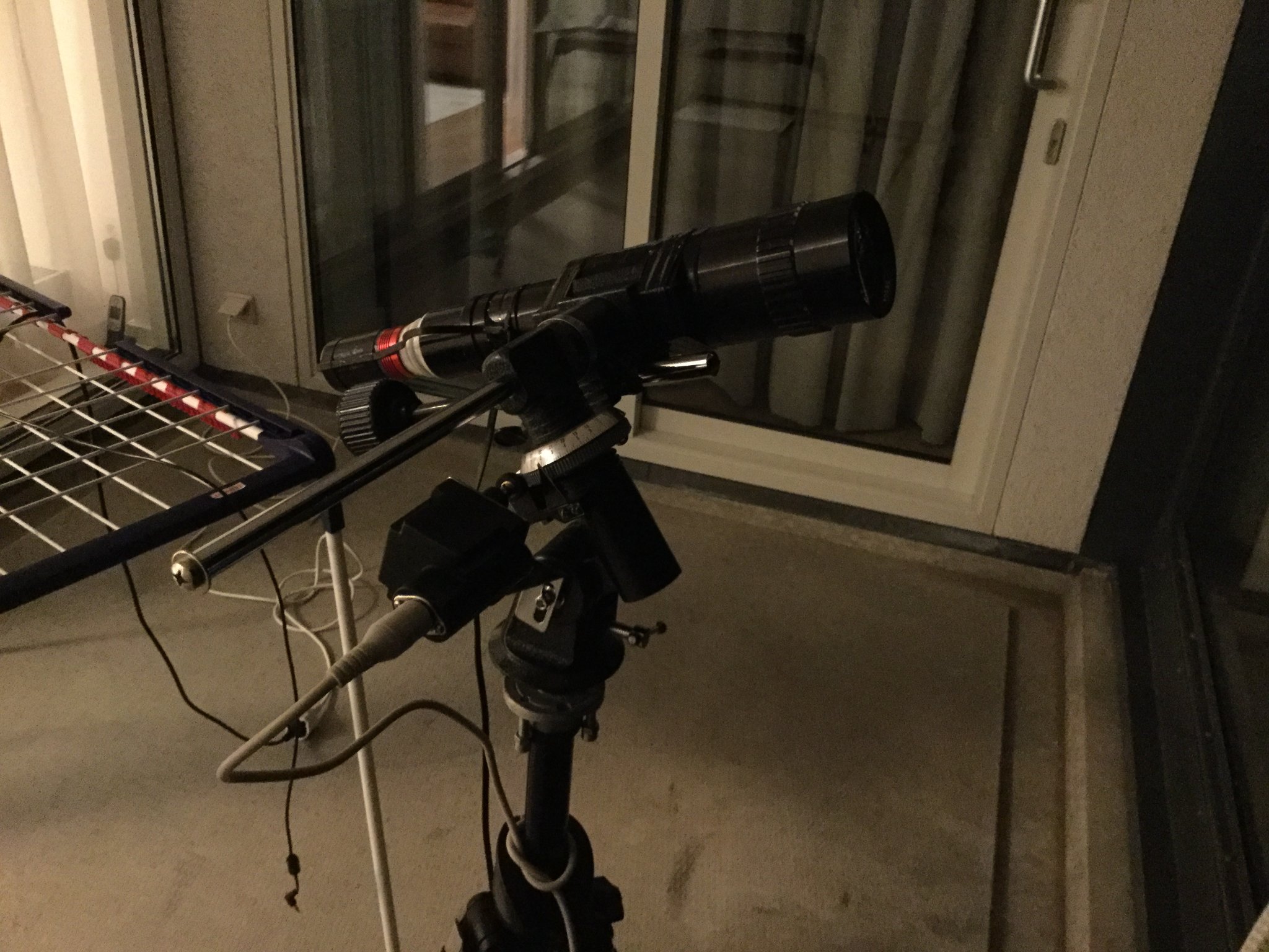

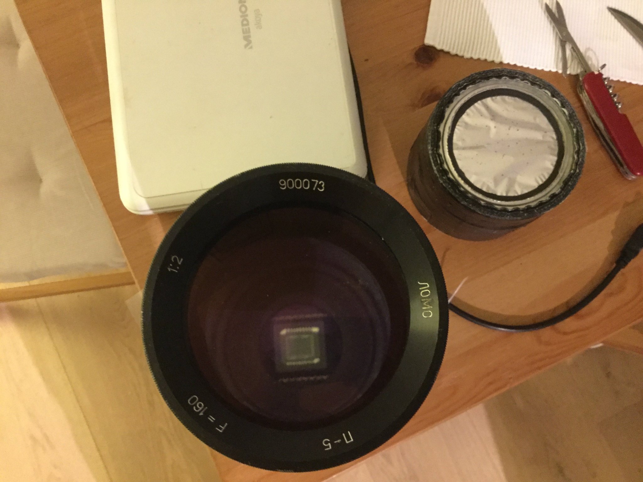

... Ou ici avec un vieux LOMO Russe (160mm/2), pareil venant d'un projecteur...
à l'époque, j'avais démarré avec un montage de bric et de broc, un peu comme ça...
LOMO 160/2 sur trepied x ZWO ASI 290 MM "mini"
358 poses sur un total de 238 sec de'xposition cumulee
temps de pose unitaire=663ms
gain =182/600
bin x2
Pas de filtre IR cut, ni dark, ou flat

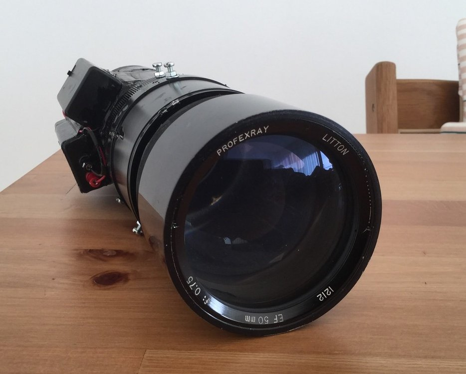

Exemple de ballade grand champ au tube "gen 1" cascade P8079HP avec un chouette caillou bien rapide.... un Litton Profexray 50mm/0.75
et en suivant un autre exemple avec un "gen 3" MX10160 avec un autre gros bout de verre sympa.... un De Oude Delft 90mm/1.0
Image délivrée par les tubes reprises avec un vieux APN bridge DSC HX100 et une optique relais ou en mode macro....
Ici la platine que j'utilise actuellement, avec les deux tubes en parallèle..
En dessous, le 50mm/0.75, pas de ohoto dispo sous la main pour le 90mm/1.0

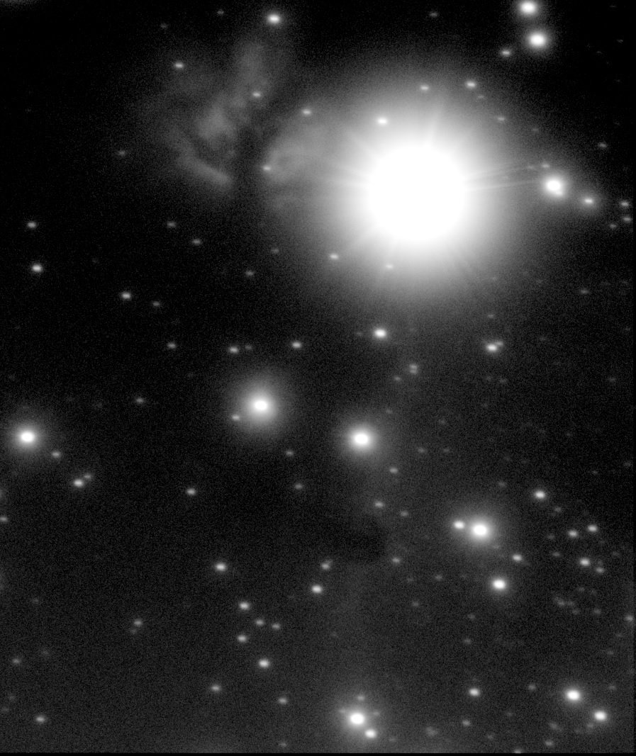

- Messages : 1527
Galerie visuel assisté aux petites optiques et autres bizarreries.

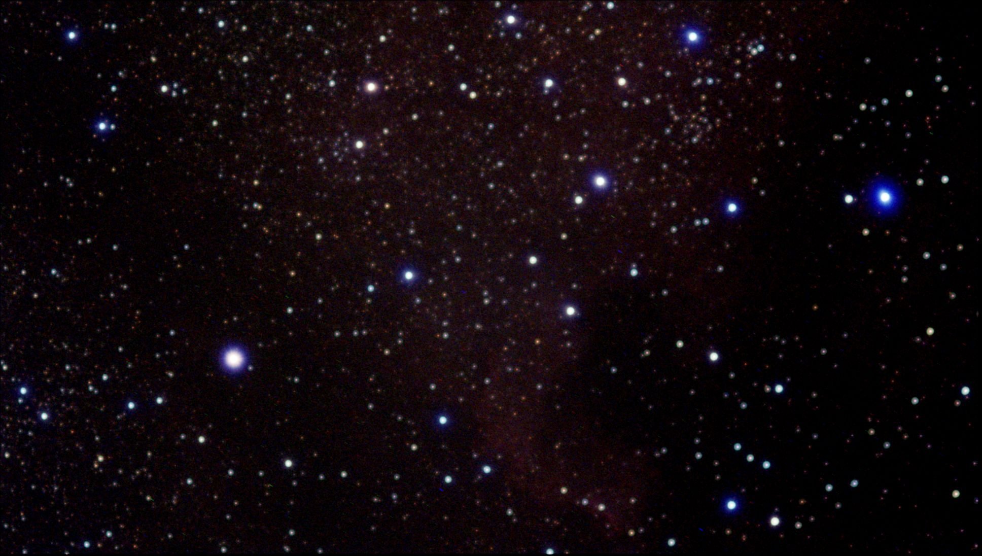

Encore un exemple de ce qui est faisable aves une petite optique plutôt orientée CCTV/caméra de surveillance....
Camera ZWO ASI 290MM + un petit objectif CCTV de chez Compustar, un 6 mm f/0.8, 2/3", sur treépied.
Ciel bien noir, à l'ombre des dunes en bord de Mer du Nord, tout est bien noir a l'œil nu...
Mode video, entrelarde d'un peu de "longue pose unitaire", un peu de stacking, l'Amas du Cancer, le double amas de Persee, un peu M31 au ras de l'horizon de mer...
Alors, bon, 22 minutes l'amuserie enreistree... comme d'hab, ne vous forcez pas a tout vous inurgiter... zappez a volonte...
Comme d'hab, entre VLC et la compression YouTube, ca ne rend pas hommage a ce que j avais sous mes yeux, les pieds dans le sable...
En réalité, compte tenu des temps de poses unitaires (on est souvent autour de 5-10 im/sec, en mode video, live-view), c'était beaucoup plus fluide en réalité.

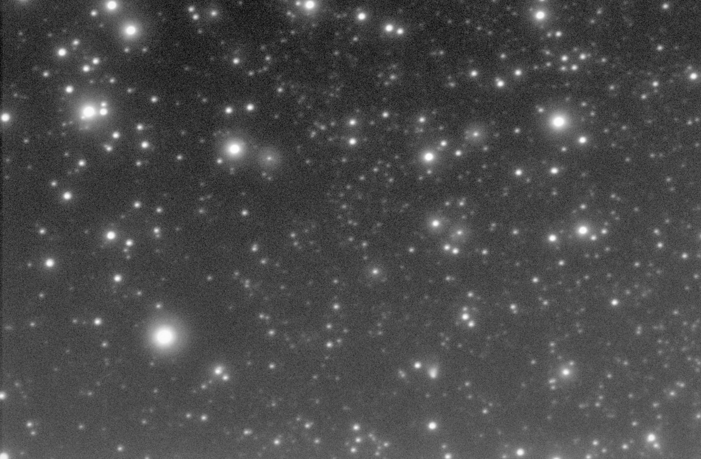

Bon, pour alimenter un peu la base de donnée ici:
Hier soir, micro séance AVA de porc à cause des nuages galopant ici en Batavie..... :/
Pointage au trépied et caméra ZWO 290MM mini + LOMO 160mm/2, et mon fidàle atlas papier "Tri-Atlas"
Cible: Nébuleuse Variable de Hubble (NGC2261), dans la Licorne...
C'est petit à cette focale...
Donc hier soir, nuit du 05/12/21-06/12/2021, environ 00h45 heure locale (NL)
trouée dans les nuages...
Paramètres caméra:
Binning=1
Capture Area=1936x1096
Colour Space=MONO8
Temperature=18.3
Gain=336
Exposure=1.01384
134 poses stackée = envriron 136 sec de poses cumulées, après rideau.... Nuages à gogo....
Pas de flat, pas de dark
pas de IRcut
Save as seen.
Nébuleuse vers le bas de l'image, un poil vers la droite.
Visible aussi en liveview.

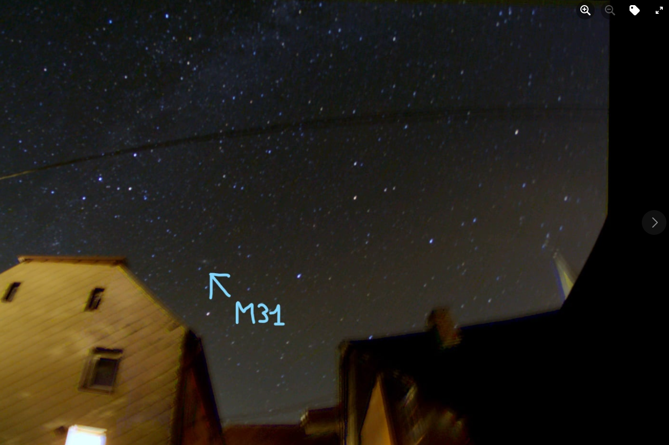

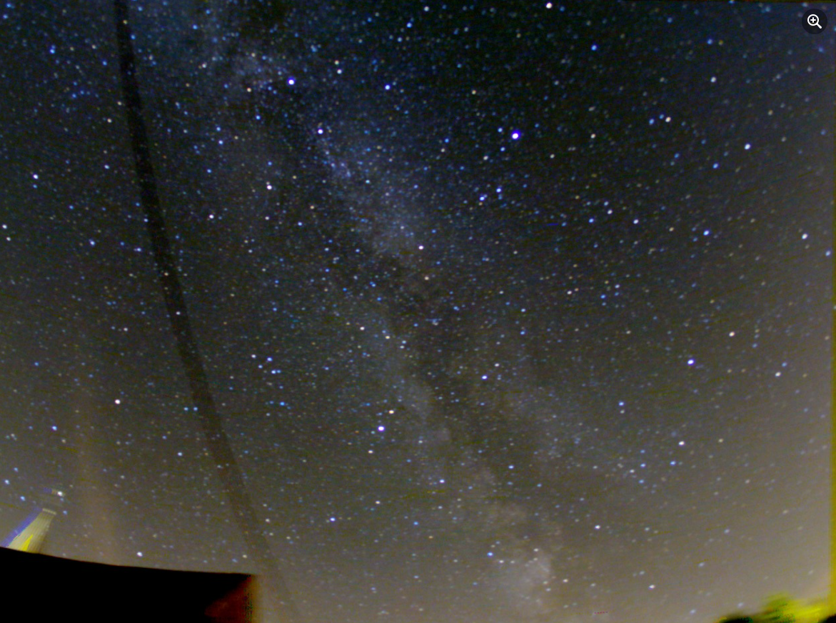

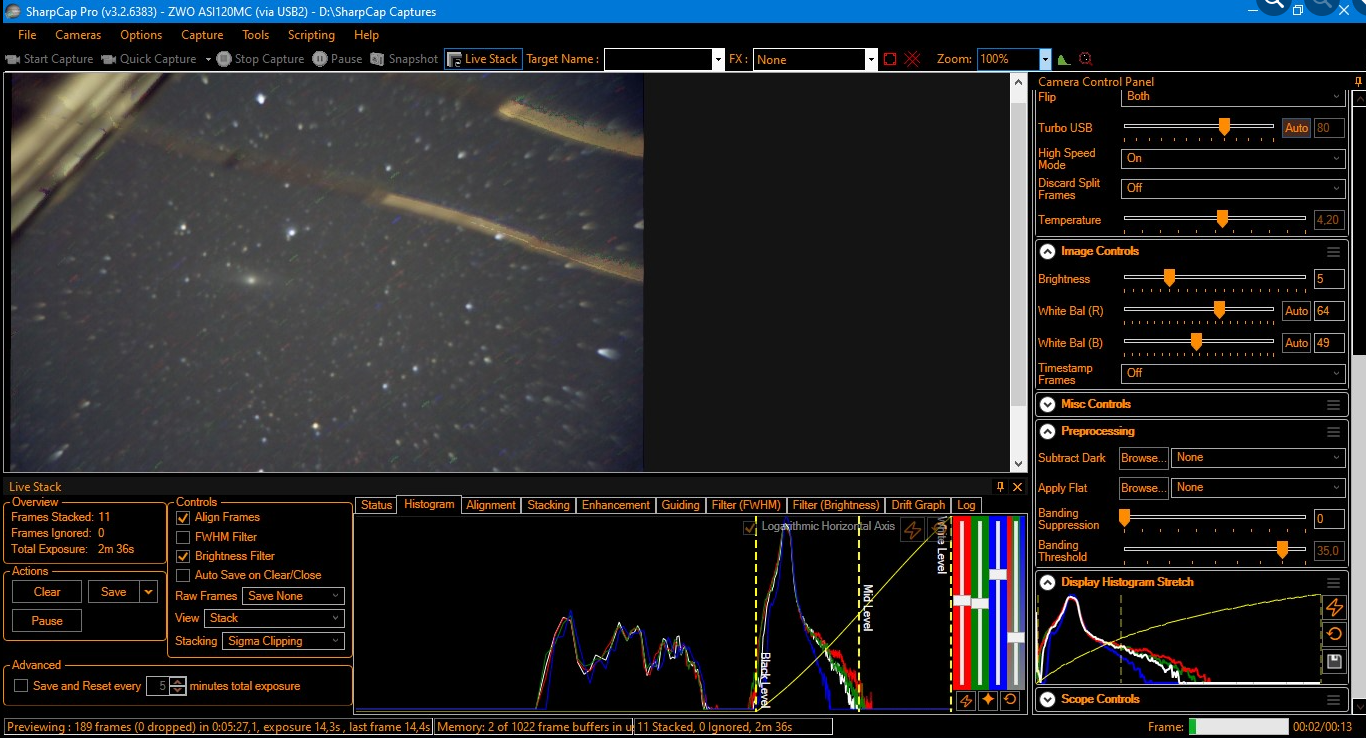

- sebb916
- Messages : 7424
Galerie visuel assisté aux petites optiques et autres bizarreries. 5

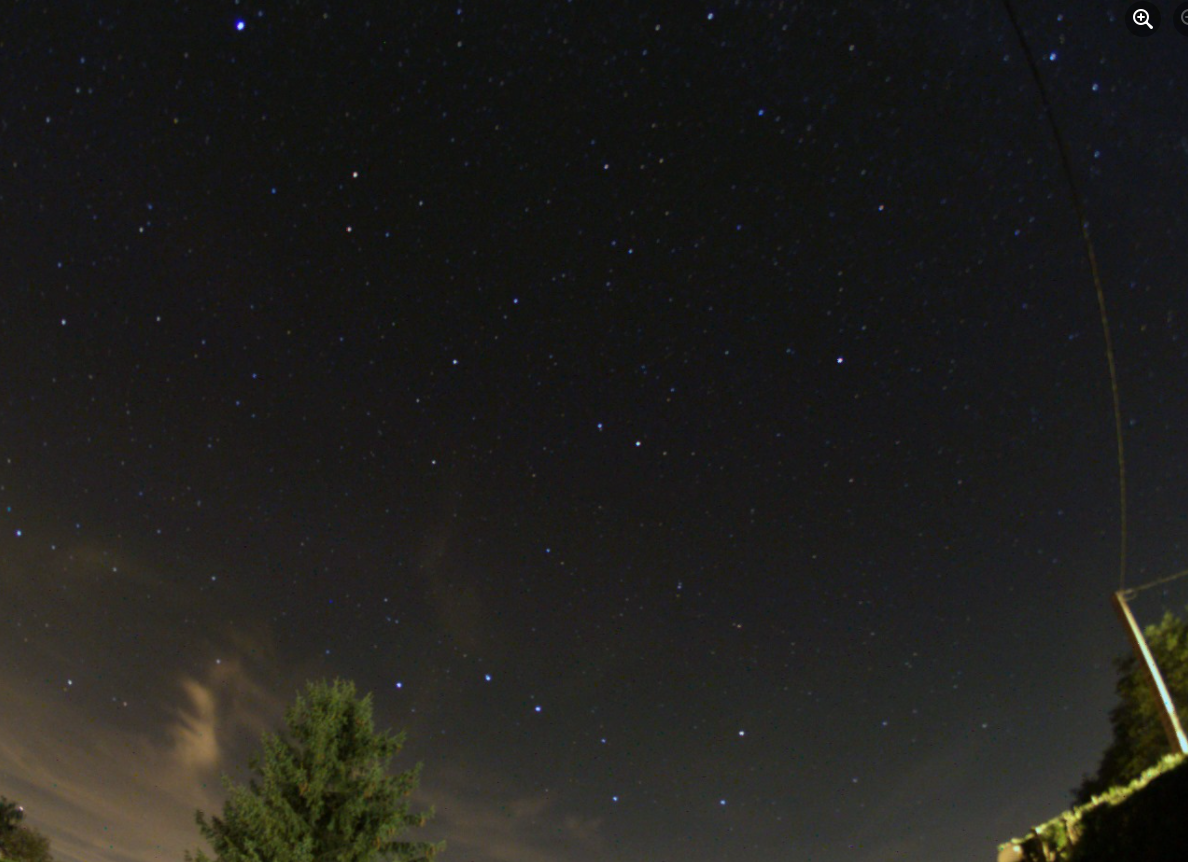

Montage : caméra CMOS Datyson T7c avec son objectif "fish-eye" + acquisition sharcap poses de 30 s unitaires sans aucun suivi (fixée sur une potence)

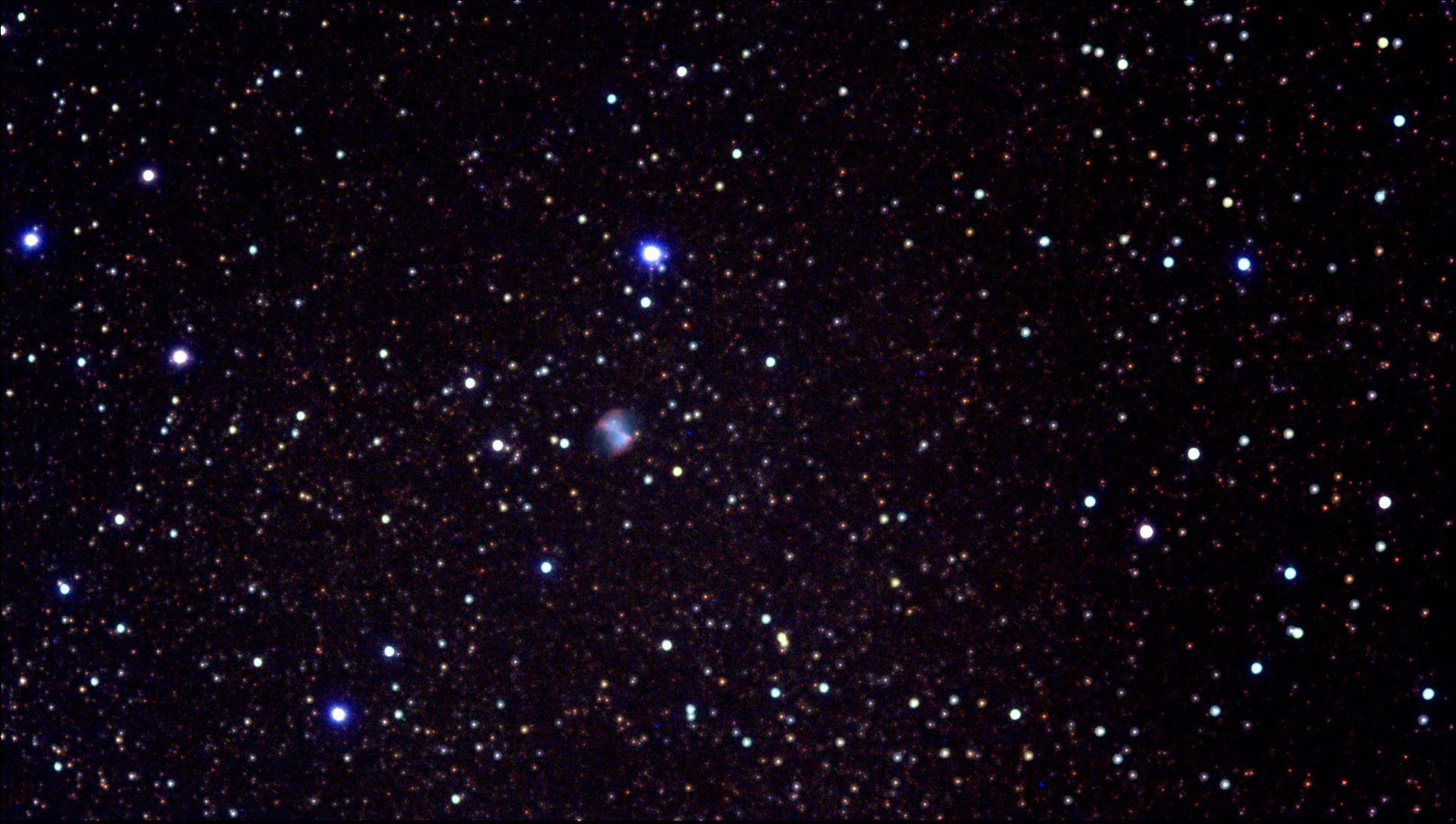

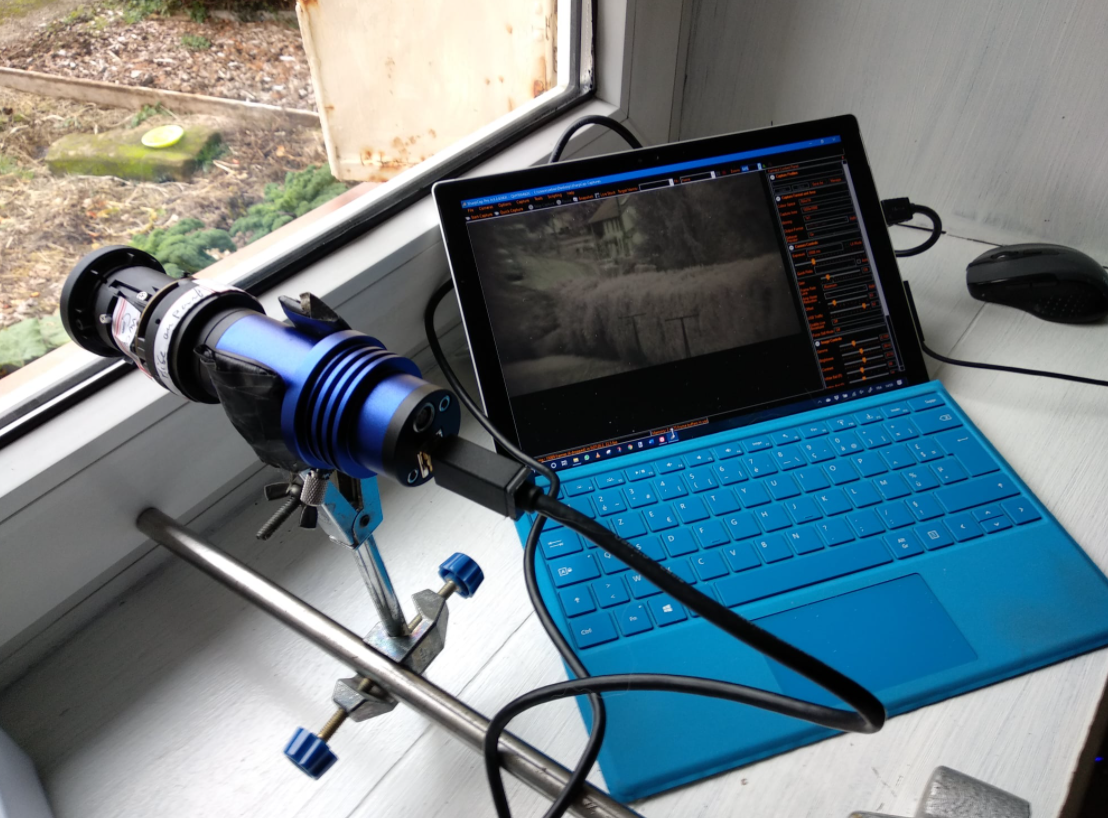

- sebb916
- Messages : 7424

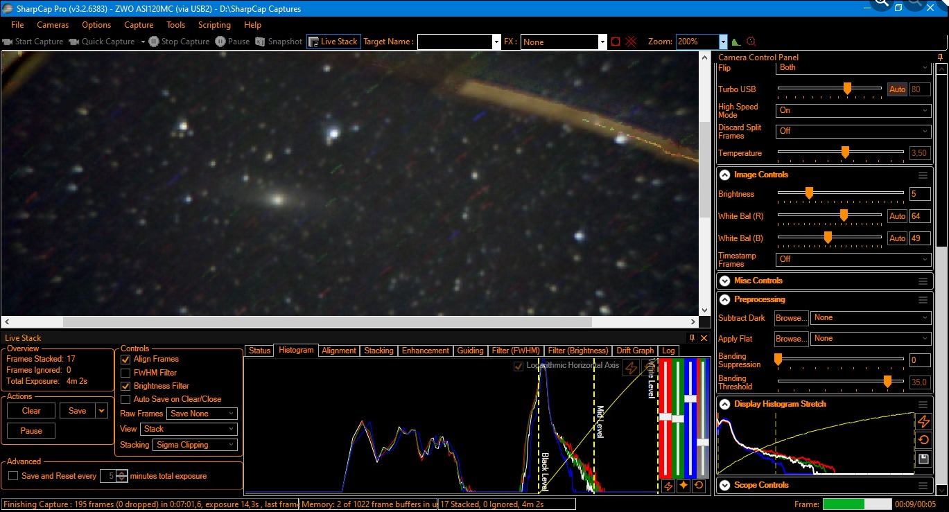

Montage : QHY 462c filtre IR/UV sur mini objectif 200 mm Oukistyle sans suivi (fixé sur potence) ni darks
