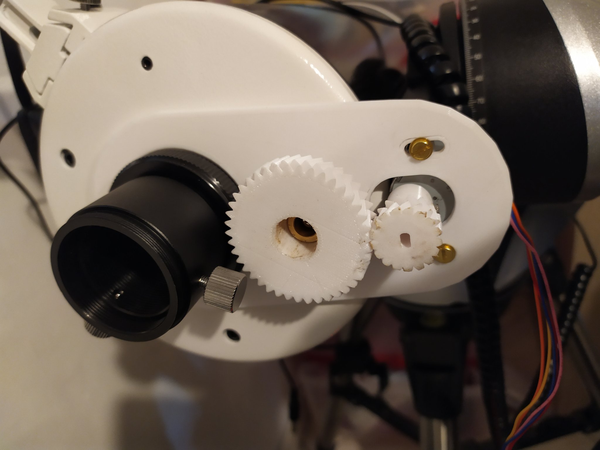

Petite occupation du week end pluvieux : MyFocuserPro2.
En parfait débutant je me suis rendu compte que la mise au point manuelle sur un télescope était une misère, dès que je touchais à la molette de MAP tout se mettait à vibrer. Résultat des courses : on fait pour un bien.
Après avoir trifouillé sur le net à la recherche d'une solution à pas chère, efficace et pouvant être pilotée par NINA, je suis tombé sur le projet MyFocuserPro2.
Ayant déjà pas mal de trucs sous la main, hier aprèm ça été la partie électronique et installation des drivers, et aujourd'hui impression des pièces de montage sur le SW Mak 127.
Je n'ai pas encore pu le tester en situation réelle, mais que c'est bon de tout pouvoir piloter à distance sans que ça tremble de partout.
Me reste encore à fignoler une bague mais ça tourne déjà parfaitement bien 😊

Merci. J'aurais dû soigner un peu plus l'impression et surtout ne pas utiliser une lime sale pour ne pas tout salir mais le principal c'est que ça fonctionne 🤣
