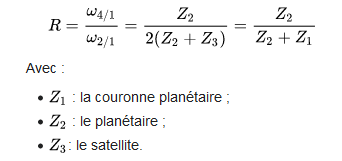

Par le truchement d'un choix judicieux de diamètre de billes, de couronne et de support planétaire, on peut créer un rapport de réduction idoine comme 1/10 par exemple et ce, dans un tout petit espace, qui plus est, sans backlash.
Pour les curieuses, la formule de réduction:

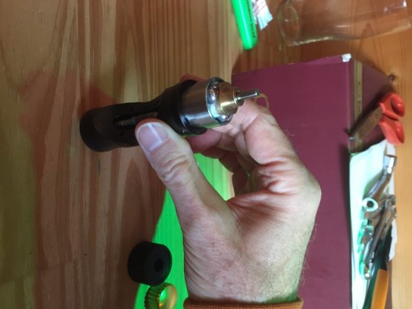

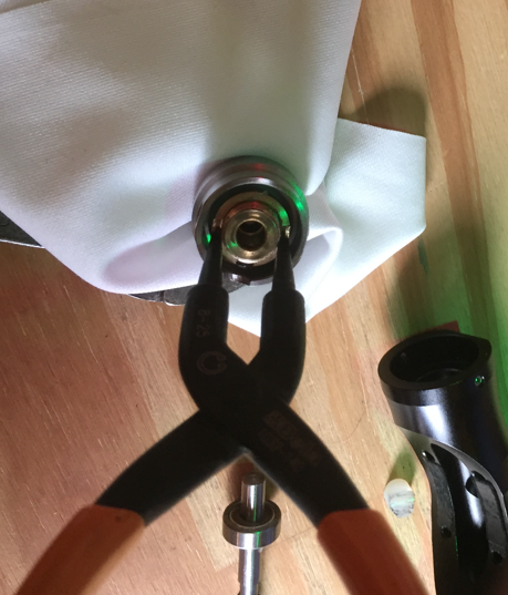

Focuser démultiplié
Encore faut-t-il accéder à l'écrou de réglage.
Voici la séquence du massacre en régle:

Focuser démultiplié
Et on remonte:
Vous pouvez au passage nettoyer la graisse sale et en remettre de la toute neuve!
En espérant de tout coeur que vous n'aurez jamais besoin de ce tuto, car vous l'avez compris, pour trouver le bon compromis entre écrou trop serré et pas assez serré, il vous faudra essayer. Et donc et donc et donc: démonter, régler, remonter, essayer, merde, démonter, régler, remonter, essayer, remerde...
je vous la fait courte:
prévoyez une dizaine d'heures, si tout va bien et que vous êtes doués comme moi pour ne plus savoir où vous avez rangé les clé allen, perdre une rondelle ou une toute toute petite vis, tout remonter à l'envers, réviser vos plus éloquants jurons, j'en passe et des meilleures.
Bon ciel et lavez-vous bien les mains.
