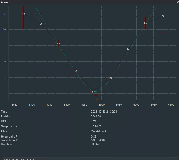

Depuis un moment j'ai cette courbe d'autofocus sous NINA, avec ces deux extrémités écartées...
au début j'avais un beau V, mais là il s'ouvre :ninja:
c'est un ZWO que j'ai, le dernier
une idée du pourquoi ça me fait ça ?
autre question : ce soir j'ai tenté une map avec le filtre dualnarrowband et ça a été la cata, erreur de map, courbe totalement en désordre, peut être un problème de temps d'expo ? ou passer de gain 100 à 200 ? voire les deux ?

Je ne peux pas spécialement t'aider sur la courbe évasée, mais il est possible que tu aies changé un paramètre d'AF, genre la taille du pas : dans ce cas, à partir d'une certaine taille de donut, ça devient très difficile pour NINA de déterminer la taille exacte, et honnêtement passer de 2 à 12 (px ?) c'est peut-être un peu beaucoup. Tu n'as sûrement pas besoin d'aller aussi loin ?
Quant à la durée de pose et le gain, ça oui, même si je ne peux te donner que mes propres réglages d'AF avec l'ASIAir : si ça passe gain 120 pour les canaux R G B à 2s d'expo, il me faut facile gain 200 et 5s d'expo pour y voir quelque chose avec un filtre S, H ou O.

@clouzot alors d'après la doc NINA je vois que le haut de la branche droite de cette courbe, le premier step, est un indicateur du bon réglage du backslash
si ce 1er step est plat ça donne même directement la valeur de ce backslah
dans mon cas il doit pas être totalement corrigé
voir la doc c'est bien expliqué....
Messages : 5045
Courbe autofocus sur NINA étrange
Message par bemo47 » 14 déc. 2021, 00:10
on est bien sur le backslash, correction de 120 avant, ici 150
avec 50 je pars à plat
avec 100
un essai avec 110 ?
95.....
bon, on va en rester là, mais c'est effectivement lié au backslash
a noter que j'ai appliqué la correction en OUT car j'ai aussi coché l'option "reverse" du focuser sinon mes mouvements sont inversés.
donc corrections appliquées en OUT
j'espère que c'est bon....
