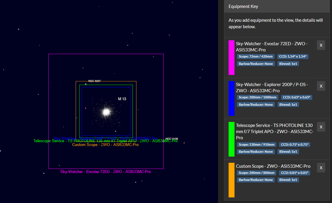

Petit comparo : le 200/800 au centre (bleu clair), la lunette de 115 en bleu foncé, le Rasa8 en violet... avec la 533 (et en vert, la lunette + 183).

Finalement la TS PHOTOLINE 130/910 APO TRIPLET – FLP 53 (10.3kg) … Qui dit lunette dit (emmerdes en moins) … normalement … et niveau champ c’est kif kif avec un 200/800 – 200/1000 –
https://www.pierro-astro.com/materiel-a ... let_detail
A priori optiques de qualité, Focuser assez costaud ...
Bon apres c’est pas le meme tarif mais tout pesé ça à l’air de me correspondre.
F7 et Avec le réducteur 0.79 ça descend à F 5.6 --- (F5 pour le 200/1000)
Vs en pensez quoi ?
Vs en pensez quoi ?

@SBRCoach mes deux ronds dans le piano, pour ce qu'ils valent de ma courte mais riche expérience.
Comme je viens de m'atteler à une réflexion similaire et après avoir tourné la question dans tous les sens:
Tu pars du bon pied car tu as défini tes cibles: les tâchouilles. C'est le plus important pour définir le matos.
En photo CP, tu raisonnes:
résolution par pixel=> caméra + focale
champ => focale+taille capteur => pour les tâchouilles, t'es tranquille y'a pas besoin d'un très grand champ.
monture => tu as déjà un truc qui va bien.
rapidité => F/D+sensibilité capteur.
Ne raisonne pas diamètre. On raisonne diamètre pour le visuel.
1) pour les tâchouilles, si tu ne changes pas de caméra et que tu ne vises pas le lucky qui se réserve plutôt aux NP:
en caméra couleur il semble qu'il faille viser une résolution de 1"/pixel.
Donc pour ta cam: une focale de 800mm après correction.
Si tu pars sur une lunette avec un correcteur x0,8 ça te fait 1000mm de focale native et donc à environ f7 natif un diamètre de 142mm.
Puisque tu es en couleur, te faut une lulu bien corrigée sur le plan chromatique et à ce diamètre le prix et le poids s'envolent. Bien qu'en occasion y'a du choix. Mais, mais, mais:
Après correction, tu ne seras pas très rapide, disons dans les f5,6, ce qui, pour les tâchouilles est dommage.
Les lunettes descendent au mieux vers f4,2 avec une délicatesse de réglage dont je suis en train de faire les frais...du moins si on veut des coins propres (surtout utile pour le grand champ). Pour les tâchouilles, les coins, finalement on s'en fout un peu.
Bref, reste que la solution reine est un 200/800 qui se collimate (ne pas oublier que si tu tombes sur une lunette mal collimatée, c'est la vrai merde), se corrige bien à f4 voire f3,8 avec un correcteur x0,95, sera plus rapide qu'une lunette, certainement plus facile à corriger géométriquement et en chromatisme, moins cher qu'une lunette. Mais avec des aigrettes!
2) Continuons un peu le raisonnement: pour les galaxies colorées et qui sont plutôt grandes et proches donc assez rares, tu es déjà pas si mal avec ton matos actuel.
Mais pour la très grande majorité des tâchouilles, petites, pâles et discrètes, mais innombrables, il faudrait surtout changer de caméra avant de changer d'instrument pour passer au N&B avec des petits pixels et un champ serré pour limiter le prix du capteur.
Dans l'idéal un IMX290 refroidit (suis passé avant @John Mc Burn ).
Mais introuvable.
Reste l'IMX183 monochrome, trouvable qui plus est régulièrement dans les PA vers 800€.
2,4µm par pixel. Un champ plus que suffisant pour les tâchouilles.
En monochrome, viser plutôt une résolution de 1,4µm par pixel pour le seeing moyen français.
Donc donc donc une focale de ?...427mm.
Mais, mais, mais, mais...ça ne serait pas ce que tu as déjà avec la 72ED ?!? Bon, il est vrai à F5.8. Achètes-lui un aplanisseur de champ si tu n'as pas déjà. Mais ça restera F5,8. Avec un capteur noir et blanc, ça doit se valoir par rapport à un couleur à F4. Non, @John Mc Burn dirait que ça reste mieux en N&B
Bref à 2,4µm et N&B, le champ des possibles s'ouvre grandement.
Si tu ne veux pas d'aigrettes, par exemple:
une 94EDPH F4,4 focale 414mm échantillonnage 1.2''/pixel, pouvoir de séparation vers1,4"" donc cohérent: 1815 € neuf
une caméra 183mm par exemple une Altaïr HC183MPro: 1260€ neuve ou 800€ ASI183MM en occase.
Tiens en neuf ça fait 3075€ et c'est en stock !
Pour avoir des bords propres avec une lunette à F4,4 attends-toi cependant à bien plus de galère qu'avec la 72ED à 5,8.
Faut envisager une bague de correction de tilt facile d'utilisation comme celle-ci:
https://www.gerdneumann.net/english/ast ... -unit.html
Mais au début, surout en VA, seul le centre t'intéressera. Donc c'est un achat différable.
Sinon avec un peu de patience, un 200/800 et une 533 N&B qui arrive (un capteur propre, moderne, sensible, un champ bien suffisant pour les tâchouilles, binable pour aller sur un instrument de plus longue focale un jour prochain). F4, meilleur pouvoir séparateur, quasi pas de problème de chromatisme, collimatable. Faut voir le tarif de la 533MM mais à vue de nez, le tout devrait passer à 3000€.
Mais tu l'auras compris, à ta place pour ton objectif, je changerai d'abord de caméra!
