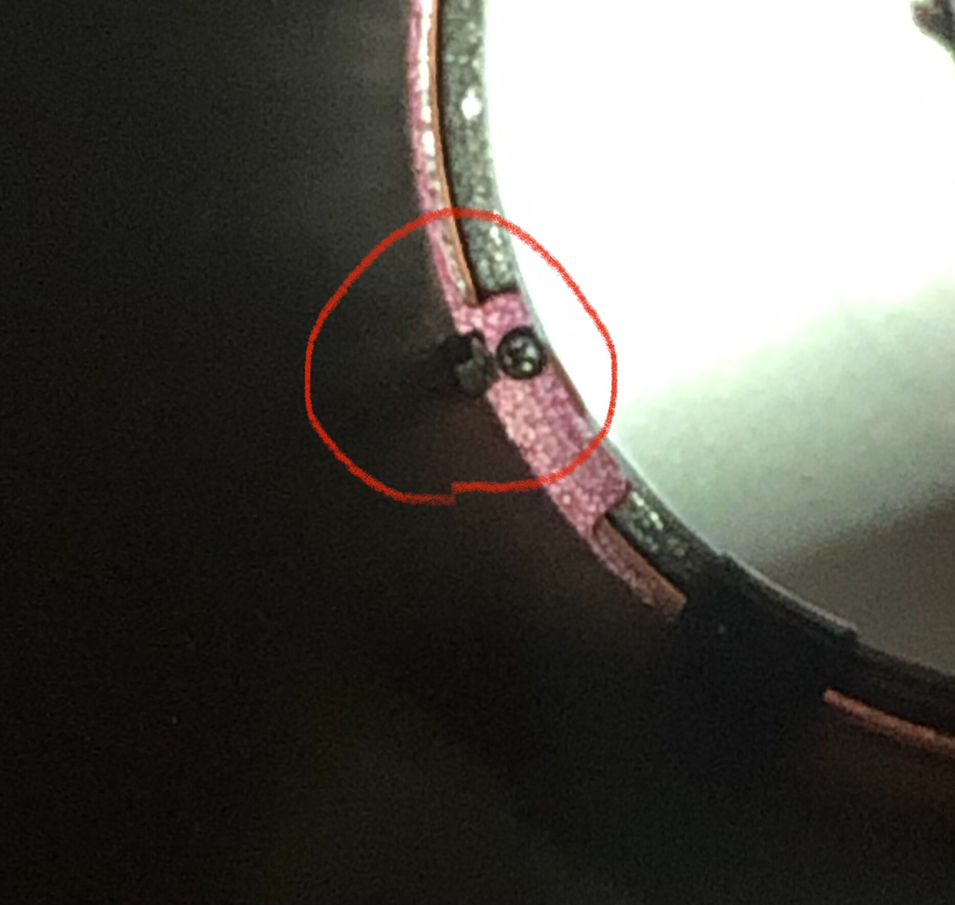

J’avais une petite question concernant le démontage du miroir primaire sur les Newton en particulier sur les TS
Si pour l’heure la manipulation n’est pas d’actualité, j’ai quand même regardé du plus près le montage de tout le bazar et la, question…
A l’arrière du tube il y a 3 vis qui tiennent le barillet. Seulement ces vis sont visés sur des écrous et non sur le barillet.
Donc côté démontage pas de problème, par contre pour le remontage je vois pas….
Ou alors il faut démonter l’araignée pour pouvoir glisser la main pour tenir l’écrou
Merci

Bonsoir,
Bon au final :
Les 3 écrous sont là pour maintenir l’anneau arrière, même chose que a l’avant
Pour démonter le primaire, il faut dévisser les 3 vis de collimation, une fois les petites molettes retirées le barillet n’est plus retenu et sort.
Chaud à remettre en place, les vis sont un poil trop court donc pour guider tout le bazar
