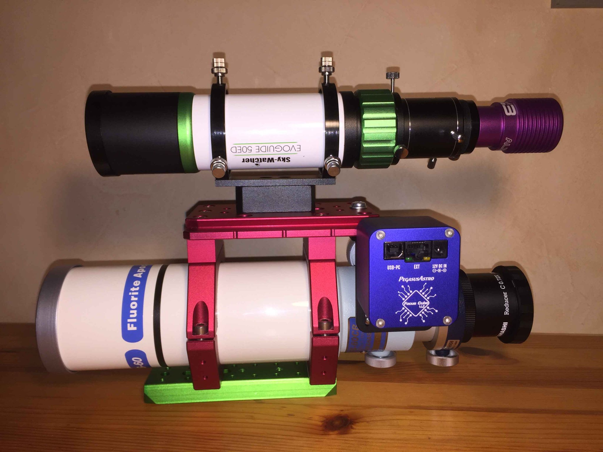

Coucou à tous,
j'écris cette fable dans la rubrique débutant et non matériel car il est peu probable que les difficultés viennent du matériel...quoi que.
La confiture: Une FS60CB, doublet fluorite Takahashi à espacement d'air, censée être merveilleuse, munie de son réducteur/correcteur x0.72 réputé corrigé pour un capteur APS-C, et qui galope à F4,2 pour une focale de 255mm qui permet de tenir tout entier dans son champ M42 et IC434 ou encore le coeur et l'âme entre autres exemples. Bref destinée à du grand champ rapide et en théorie sans emmerde puisqu'une lunette sortie des meilleurs ateliers du monde!
Le cochon: j'ose à peine le présenter car il est un peu honteux tellement il galère à régler le backfocus et le tilt. En tout cas, il ne mérite pas une photo.

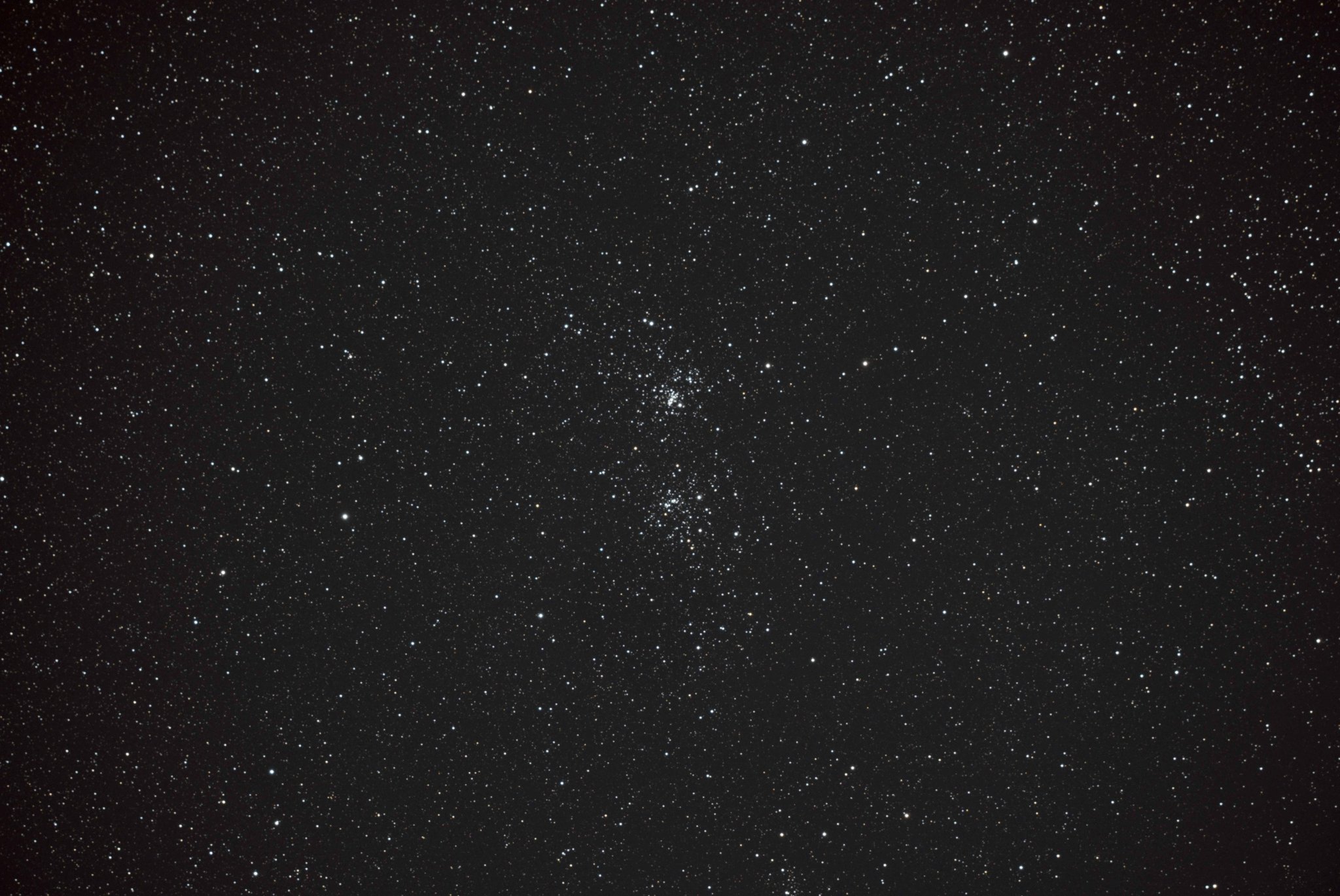

J'ai choisi un champ plein d'étoiles pour régler cette merveille: le double amas de Persée et proche du nord dans l'espoir de faciliter le guidage.
FS60+red+filtre IR/UV cut Astronomik.
10x30s. Dark. Aligné et empilé sous SIRIL. Pas de flat.

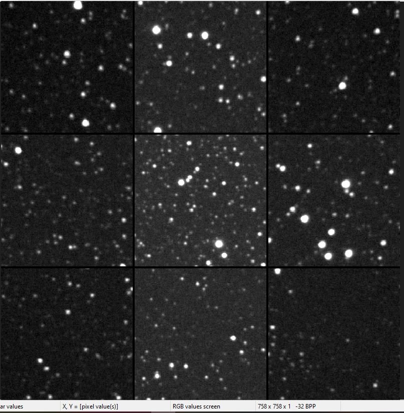

Un zoom du centre:

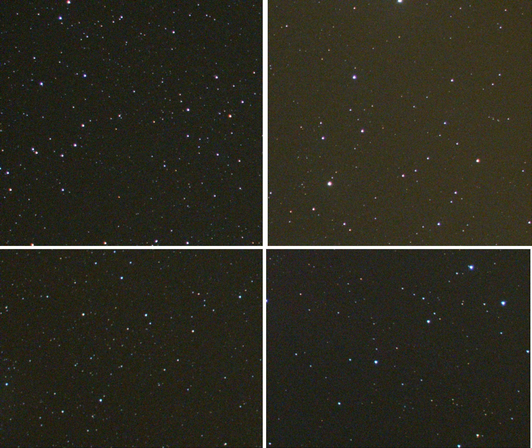

Un zoom sur le pire coin (qui ne me semble pas si mal. Si c'était reproductible, je m'en contenterais largement).

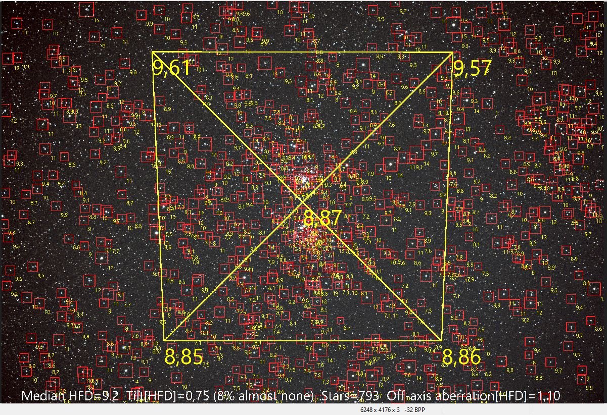

Une vue sous ASTAP des 4 coins du stack

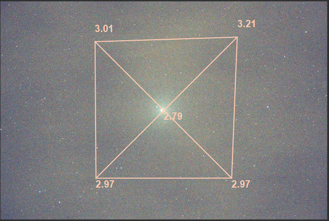

L'analyse de tilt du stack sous ASTAP:
Les coins d'une brute:
Le tilt de la même brute:

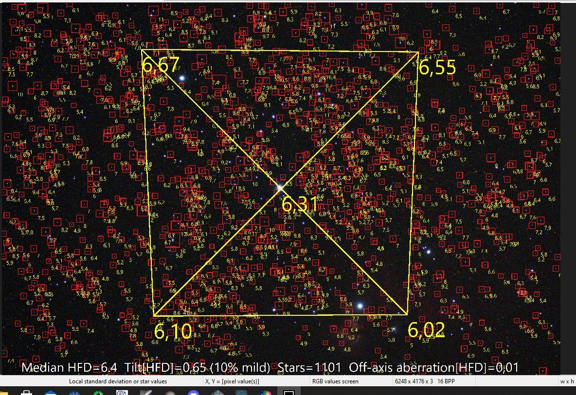

Le beau chromatisme de cette merveille sans le filtre IR/UV cut et probablement avec un backfocus pas optimal:
Avec IR/UV cut mais backfocus probablement moins bien réglé que précédemment:
L'analyse du tilt de la dernière version qui semble dire que ça va pas si mal et pourtant...

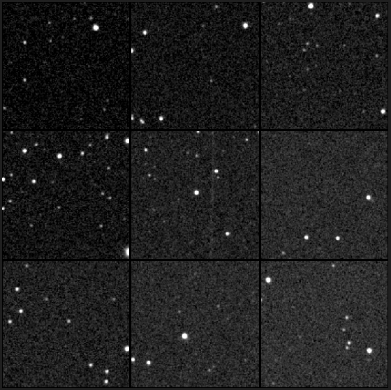

@soulearth voici une brute avec les étoiles en triangle principalement dans 3 coins (haut droite et les deux en bas). A peine traitée: ni dark, ni flat. Juste un histo et neutralisation couleur fond de ciel. histoire de voir quelque chose. C'est fait avec du brouillard qui pointait son nez. On fait comme on peut en ce moment.
J'arrive pas à comprendre par rapport à ton schémas "altair" ci-dessus si je suis dans le cas trop prêt ou trop loin. Je suppose que je ne suis pas loin et que du coup c'est plus difficile à apprécier.
Le coin en haut à gauche est bon. Il doit falloir régler ça au dixième de mm, je crains.

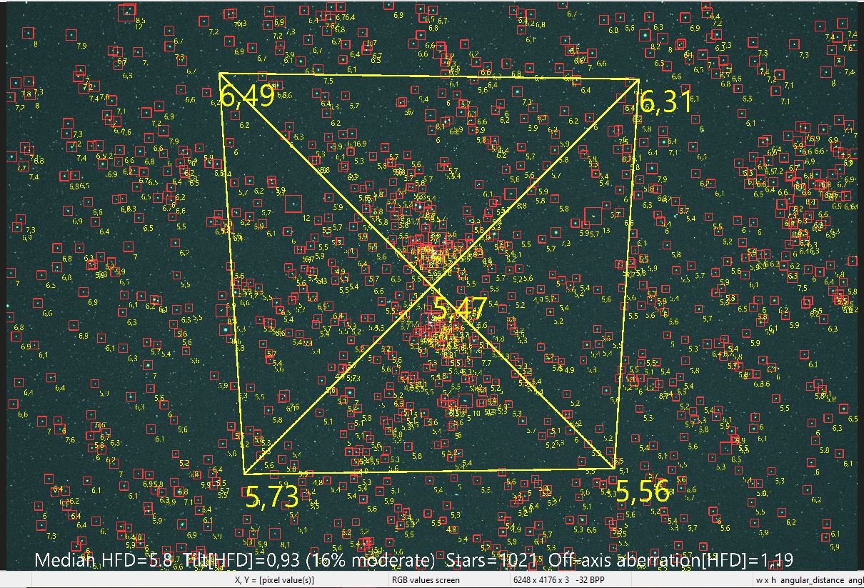

Juste pour rendre un peu justice à cette FS60 et à son correcteur. Une autre prise très proche du but selon moi, prise la même nuit que le double amas. Evidemment j'ai perdu les réglages qui m'ont permis d'atteindre ce résultat honorable. Et impossible de retomber dessus. Quand je parle de cochon...
7x30s save as seen de Sharpcap. Fait avec le filtre IR/UV cut Astronomik dont je me demande si le bénéfice n'est pas simplement de changer le backfocus car son épaisseur serait de 1mm alors que celle de mes autres filtres IDAS est de 2.5mm, ce qui fait varier le backfocus idéal de 0.5mm et est probablement très significatif pour ce système qui a l'air ultra-sensible.
Mais ça semble montrer qu'il doit bien y avoir bien moyen d'avoir une bonne correction.
Un truc qui aide pas non plus c'est qu'ASTAP ne me rend pas le même résultat si je lance deux fois de suite l'analyse du tilt sur la même image, la preuve:
chargement image et clic sur analyse de tilt:
au deuxième clic: Et qui n'aide pas non plus SIRIL qui fait encore une autre analyse mais reproductible si on la demande plusieurs fois de suite sans changer aucun paramètre:

Sinon la première image du double amas donne ça sous siril:
Faut juste que je retrouve ces p....s de réglages. Ca semble confirmer qui est le cochon dans cette fable...

je pense que c'est surtout le nombre d'étoiles qui change effectivement la base de calcul donc les résultats.
Par contre ça me fait penser que l'image des 4 coins que fait automatiquement ASTAP semble passer en noir et blanc, c'est dommage parce que ça masque le chromatisme résiduel qui est aussi une indication intéressante pour le réglage...

La suite de la fable...
Après 8 heures de combat nocturne contre une horde supérieure en nombre (backfocus, tilt, courbure de champ et map), j'approche du but: On voit bien que j'ai travaillé dans le brouillard...
Les conclusions:
la map au bahtinov des canaux vert et bleus est quasi la même
la map au bahtinov du canal rouge n'est pas confondue avec les deux autres canaux, montrant les limites de la correction chromatique du doublet.
pas facile de se fier aux analyses de tilt ni de Siril, ni d'ASTAP pour le fignolage final principalement parce que ça n'indique pas dans quel sens corriger.
quand on approche du but, on ne retrouve pas le schéma d'astigmatisme classique trop loin/trop près mais plutôt une espèce de coma triangulaire aussi bien trop loin que trop près. Donc pareil, ça indique très mal dans quel sens aller.
le travail au bahtinov en 3 points de l'écran correspondant à l'emplacement des vis du CTU porte ses fruits pour régler le tilt.
la bahtinov n'est pas assez précis pour fignoler le backfocus: je peux me retrouver avec la map au bahtinov bonne partout dans le champ et quand même cette coma résiduelle de merde.
l'optimum se trouve probablement au 1/10ème de mm près si c'est pas moins.
pour l'instant j'arrive à un backfocus de 57,2 sans filtre pour une valeur théorique conseillée de 56,2mm, ce qui fait une belle différence.
ca veut dire qu'avec mes filtres de 2,5 d'épais, je devrais rajouter en théorie 0.8mm soit 58mm de backfocus, valeur que je n'ai pas encore explorée, ce qui expliquerai pourquoi j'ai pataugé jusqu'ici.
Sinon je n'y suis pas encore, donc faut continuer mais j'ai déjà un peu plus de méthode et de certitudes qu'au départ.

9 au pire !
oui suis sûr que c'est le même matos! JE n'ai acheté qu'une seule FS60 (encore heureux).
je ne sais pas comment interpréter les valeurs de FWHM absolues...Tout au plus je regarde les valeurs relatives.
La dernière mesure est prise sur une brute alors que les autres étaient des empilements. Mais même sur les empilements on varie de 9 à 5 environ...

Sur l'empilement ça donne quasiment le même résultat:
avec dark, empliment et neutralisation du fond de ciel ça donne ça. Faut de l'imagination pour voir ce que ça va donner vu la couche de cirus à travers laquelle c'est pris.
