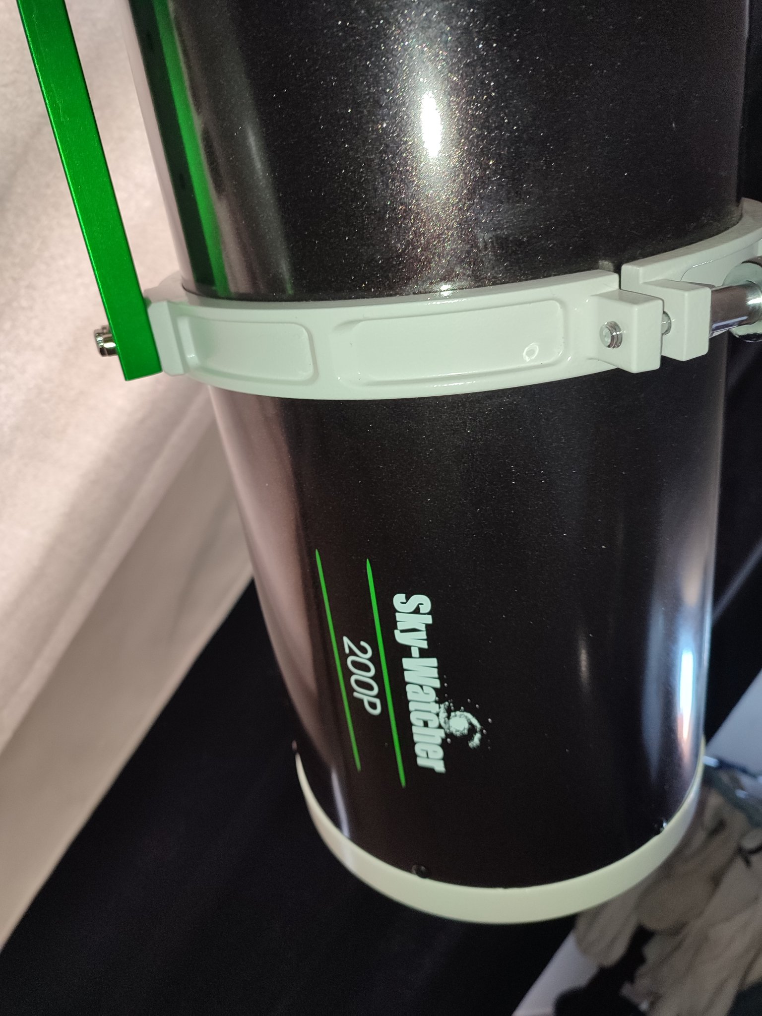

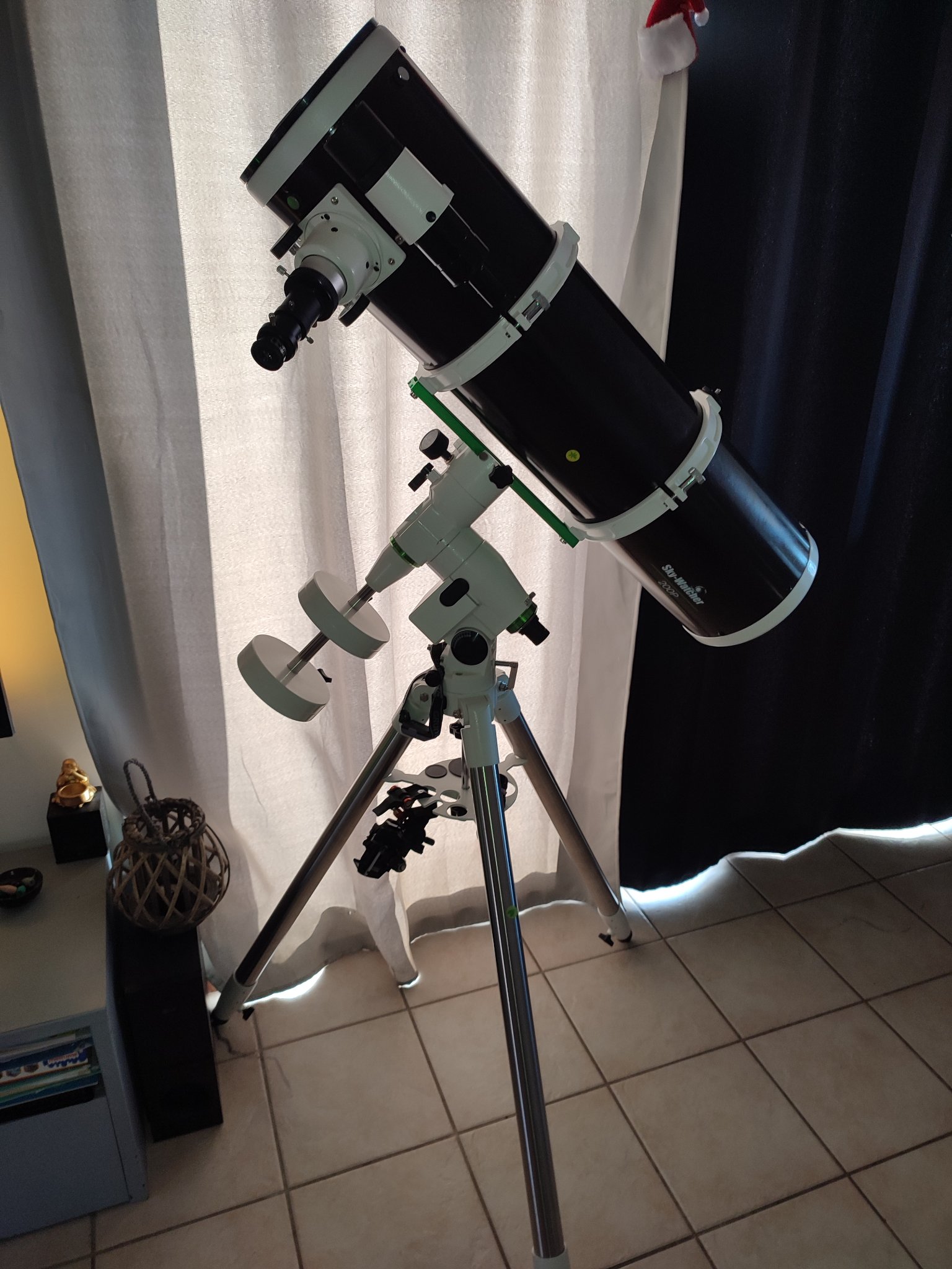

Je vous mets en pièce jointe mon téléscope et monture, j'aimerai le calibré correctement, viseur Polaire également... Et un peu d'aide sur la façon de l'utilise correctement merci

A l'intérieur tu peux déjà ajuster l'équilibrage sur les deux axes, ascension droite et déclinaison.
-déclinaison : mets le tube à l'horizontale, débloque cet axe (l'autre restant bloqué) et déplace le dans les anneaux d'avant en arrière afin de trouver une position où, lorsque tu pousse d'un côté ou de l'autre, il ne bascule pas entraîné par son poids.
Attentio: à faire avec un oculaire ou la caméra (quand tu l'auras) car modifie la répartition des masses
-ascension droite : idem mais en jouant sur le position des contrepoids. Idéalement les rapprocher de la monture pour éviter les flexions du tube de contrepoids ;

@sebb916 ahahhah merci a toi oui je voulais dire équilibrage 😅 je vais faire sa après des que ma pitchounette retourne à l'école ce sera bien plus simple 😀🔭

Etape 2 : l'alignement chercheur / oculaire
Chercheur fixé sur le tube, vise un point au loin (surtout pas le soleil ni dans sa direction), un élément facile à reconnaître (on dit souvent un clocher).
Insère l'oculaire avec la plus grande focale genre 40 mm ou 26 mm (donnera un champ plus important) et observe : la cible ne sera sûrement pas au centre (voire pas du tout dans le champ, mais pas très loin).
A partir de là tu cherches la cible dans l'oculaire puis une fois au centre, tu regardes dans le chercheur et à l'aide des vis en plastique tu fais au mieux pour mettre ta cible dans le réticule, après avoir pris soin de bloquer les axes AD et Dec.
Retourne à l'oculaire, regarde si la cible est toujours bien centrée,, si oui, mets un oculaire de plus faible focale (genre 12 mm) et recentre dans l'oculaire en déplaçant légèrement les axes, puis vérifie dans l'oculaire.
Après quelques minutes et A/R, lechercheur sera aligné avec le tube.
PS : cela-sous entend que tu aies réussi à faire la mise au point sur la cible qui doit être le plus éloignée possible : comme tu as des molettes de mise au point sans réglage micrométrique, il faut y aller doucement, sans oublier d'enlever le cache à l'entrée du tube sinon forcément ça marche moins bien

Neq5 sans goto sans motorisation.
200/1000 viseur droit(je préfère)
As tu régler le viseur polaire ? (Je ne pense pas)
Bon faudrait arriver à ce voir rapido que tu puisse utiliser ton scope ne serait-ce qu'en visuel.

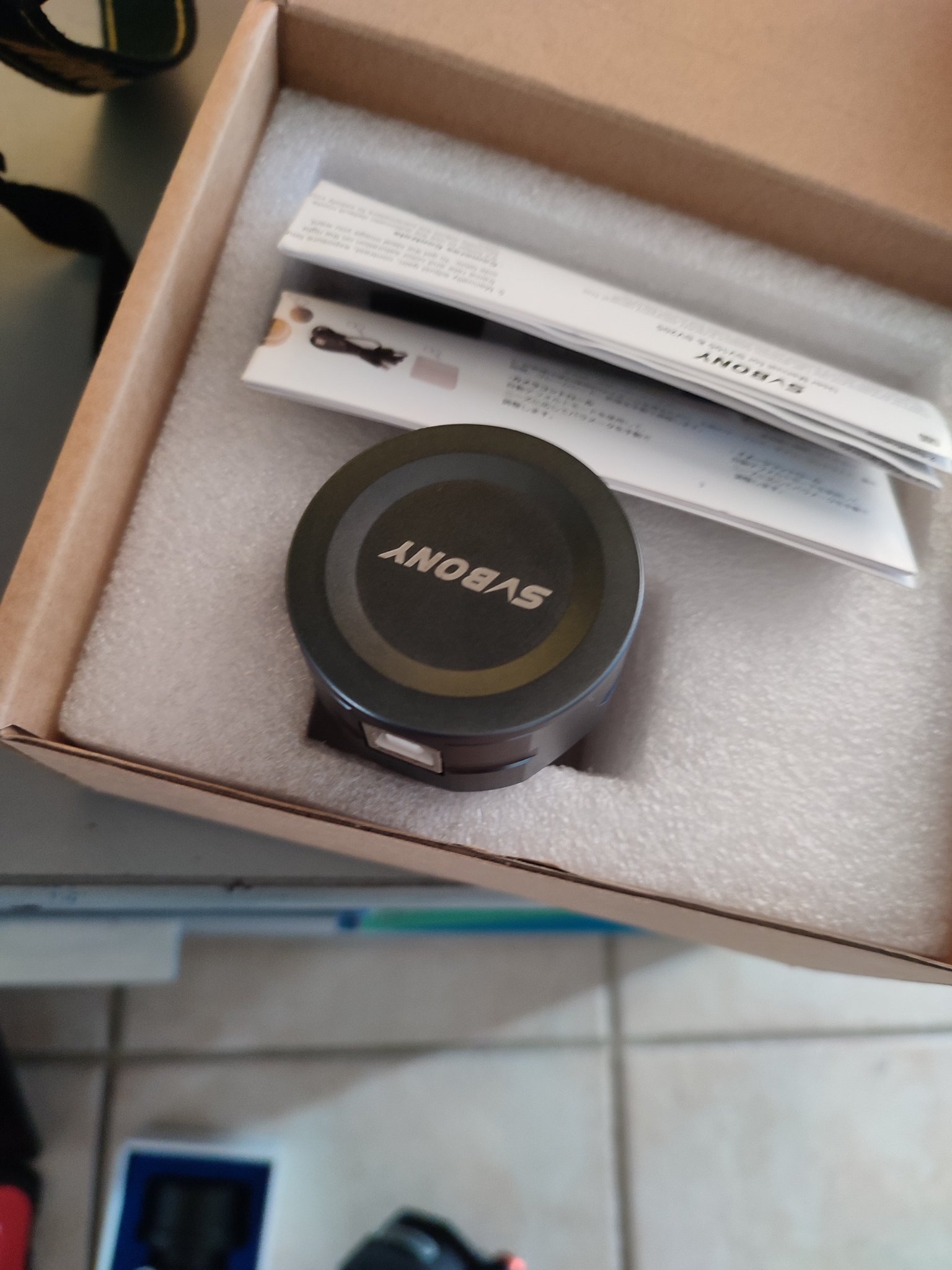

@Mickadenefiach c'est quoi cette caméra svbonny ?????
C'est intéressant.....

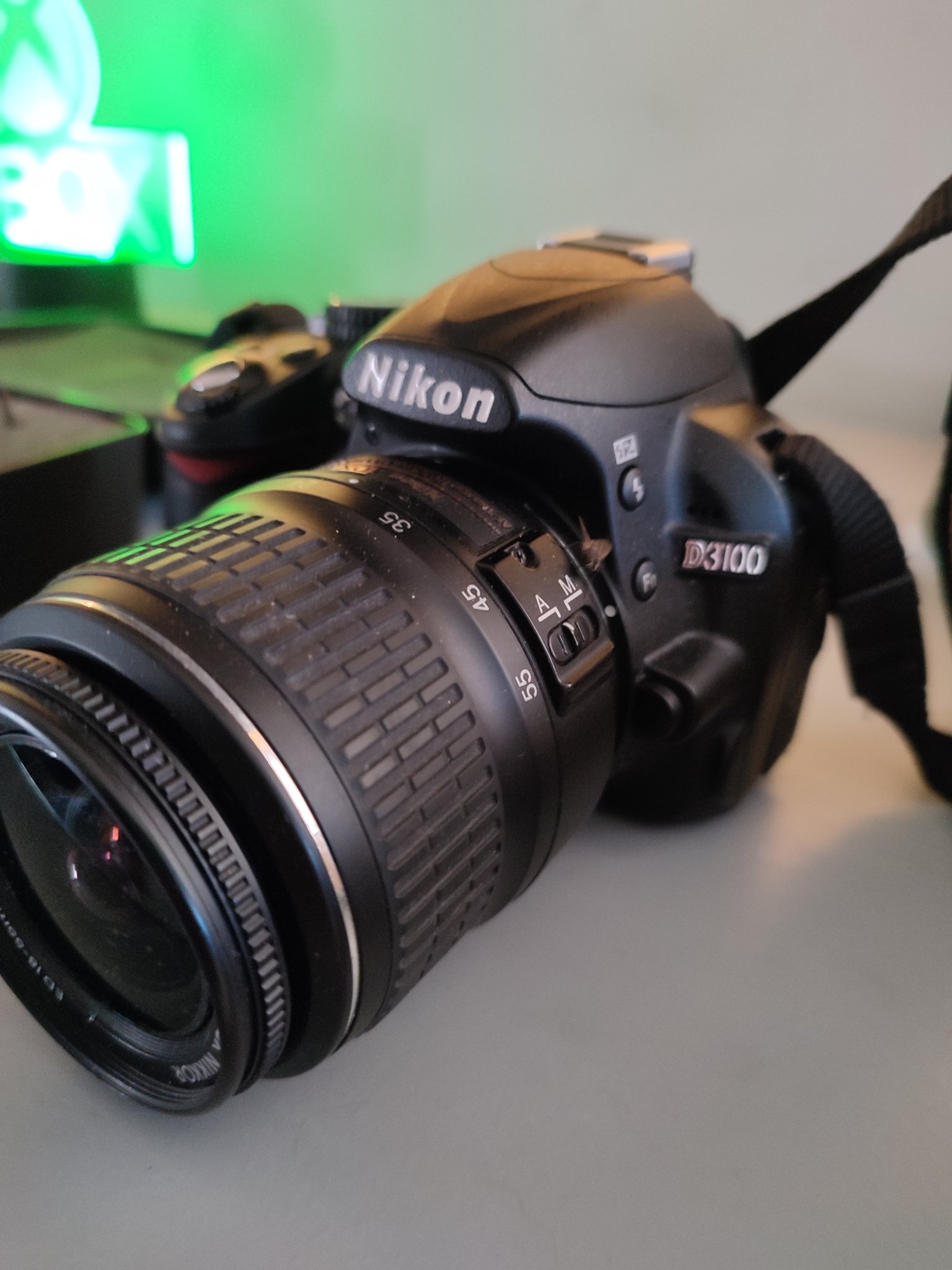

Tu as des bagues d'adaptation pour mettre ton Nikon sur le porte-oculaire ?

@ouki je l'ai acheté a un monsieur qui est passé sur une caméra zwo mais pareil, j'arrive pas à la régler correctement avec le logiciel qu'il m'avais dit de télécharger... J'ai contacté astroshop... Car je suis conscient qu'il me faudrai peut-être un autre téléscope.... Pour pouvoir faire de l'astrophoto plutôt... 😔

@sebb916 oui je la reçois demain la bague T2 pour mettre sa sur l'appareil photo 😀 j'avais déjà essayé une fois avec un ami qui me l'avais prêter mais sans résultat... ( Réglage iso etc.. de l'appareil photo ). La seule photo correct on va dire c'est avec mon téléphone et l'adaptateur celestron que j'ai acheté la lune et Jupiter et Saturne.. j'ai une page insta si tu veux voir les résultats que j'ai fait astrophoto.by.micka
On vas y arriver donne moi le modèle de la caméra stp.

@ouki désolé j'étais pas a la maison, le model donc c'est svbony SV105... Mais honnêtement même avec sa ce ne sera que du planétaire nn ??:( Car mon objectif c'est vrai est de faire du ciel profond 😔 mais sans monture j'ai peur que sa ne soit réalisable ??

svbony SV105
Je l'ai aussi! Bon, on va pas se mentir, elle vaut son prix ... soit environ 50€ - 60€. En planétaire, j'en ai gardé un bon souvenir, en ciel profond -> jocker ( honnetement je m'en rappelle plus )

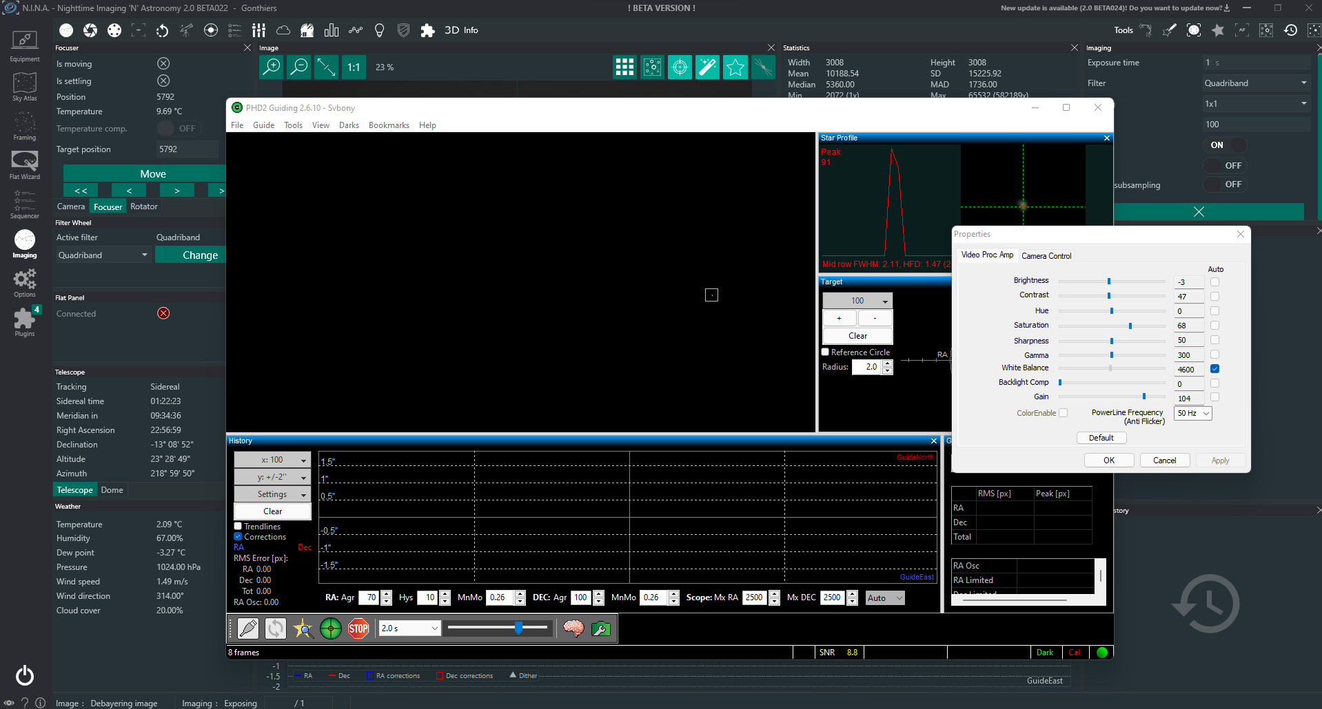

ben la SV105 elle est vue comme ma SV205, cad comme une caméra windows avec le réglages windows
svbony a un driver ascom mais il est dit qu'il ne fonctionne que pour la sv305
donc moi elle me donne des temps de pose du 1/250 à 1sec max
j'ai pas encore vu comment on pourraît faire mieux ou avec quoi
SC la reconnaît bien, PHD aussi, mais toujours avec ces réglages limités.
et quand on dit à PHD de prendre une pose de 2sec ou 3sec, en fait c'est 1 pose toutes les 2 sec ou 3 sec, sans doutes une pose de 1sec à chaque fois, reste que le gain pour gérer un peu ce qu'elle ramène... j'en suis là... alors en CP... pas sûr du tout que ça fasse le taf

ben moi j'ai testé et je pense que ça va être retour à l'envoyeur à moins que quelqu'un soit intéressé, je veux bien faire une remise !
quand je vois un driver comme ça, je sais pas faire
j'ai pas vu une seule étoile, gain max, gain min, sur l'autre onglet il y a un curseur qui ressemble à du temps de pose de -8 à 0 je crois, j'ai tenté toutes les combinaisons avec le gain, soit l'écran est noir, soit il est blanc
en plus j'ai visé la lune, bon ok, pas sur que la lunette guide soit dessus car j'ai rien pu régler...
bref... j'y comprends rien.....
c'est la SV205... pour du planétaire peut être que c'est plus facile...
oups.. désolé... je vais peut être limiter quelques espoirs :ninja: mais bon, j'ai pas réussi, c'est le moins qu'on puisse dire :ninja:

@ouki je crois que j'ai réussi correctement déjà l équilibrage 😌 sa ne bouge plus, maintenant je verrai demain en fonction du vent la mise en station... Et normalement si je dit pas de bêtises la collimation est correct, avec le laser que j'ai ( j'ai regardé quelques tuto ) et sa a l'air correct 😌 mais bon reste toujours le soucis de la monture par rapport à ce que je veux faire... Qu'en pense tu ?? Astroshop ne me répond pas.. je vais essayer de les appeler demain
.. pour un retour.. et prendre peut-être un tube plus petit mais motorisé got to??
