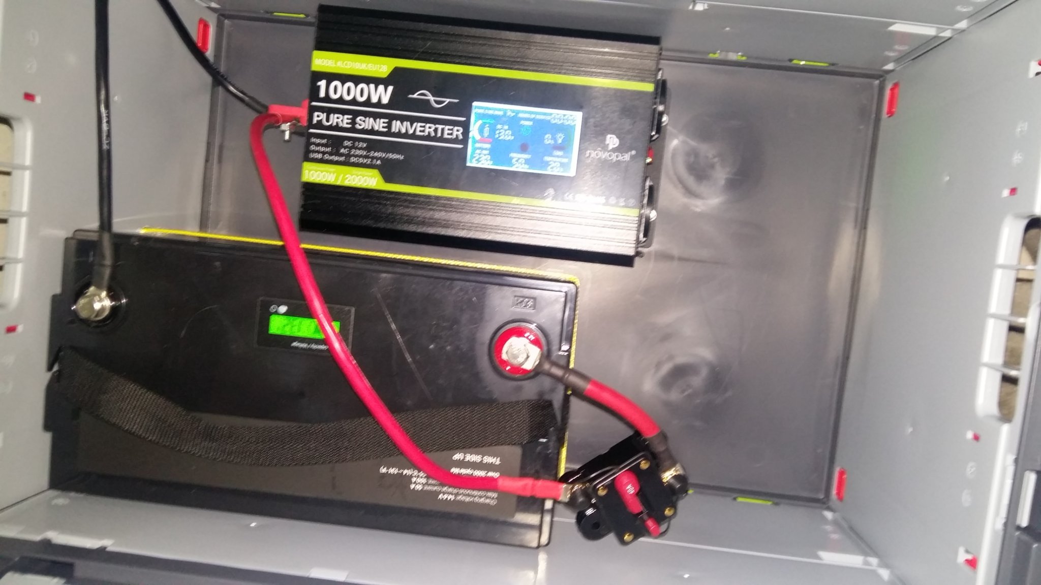

Pour le chargeur j'ai pris la même marque que la batterie il délivre 14,6V à 10A.kaelig a écrit : ↑16 janv. 2022, 08:11Je veux bien une photoC'est un peu ce qui me dérange dans le fait bricolage, l'esthétique non abouti. Je ne suis pas une grande bricoleuse comme certains sur ce forum
Au fait, qu'est ce que tu as comme chargeur, car la recharge des LifePo4, c'est particulier je crois?
Je te rassure je ne suis pas très bricoleur non plus j'avais fait un montage plus rentable à la base mais un des transfo que j'avais commandé n'est jamais arrivé (du 19V pour le PC) du coup tant pis pour la rentabilité j'avais un onduleur "pur sinus" qui traînait dans un placard et j'ai utilisé ça (après j'ai pris une grosse capacité pour compenser, il est donné à 86%)
Mon alimentation se décompose en fait en deux boîtes:
-une petite avec tout ce qui est branché sur 230V (alimentation du PC du coup et un transfo 12V/10A pour le matériel) c'est celle que je sort quand j'ai accès à une prise de courant
-une grosse sur roulette avec dedans batterie + onduleur + disjoncteur 40A, quand je suis en nomade je branche la prise de la petite boîte sur l'onduleur de la grosse et voilà

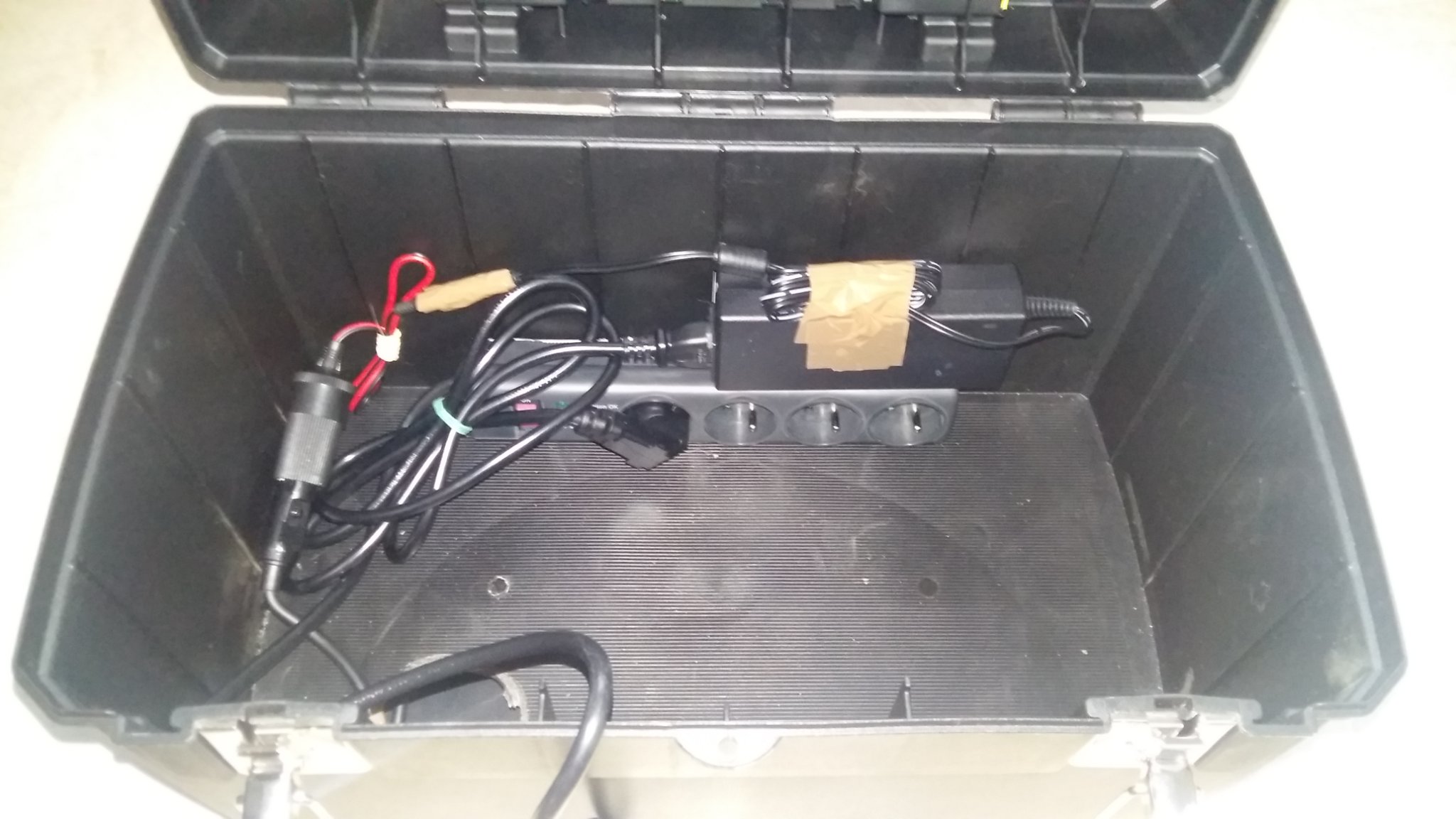

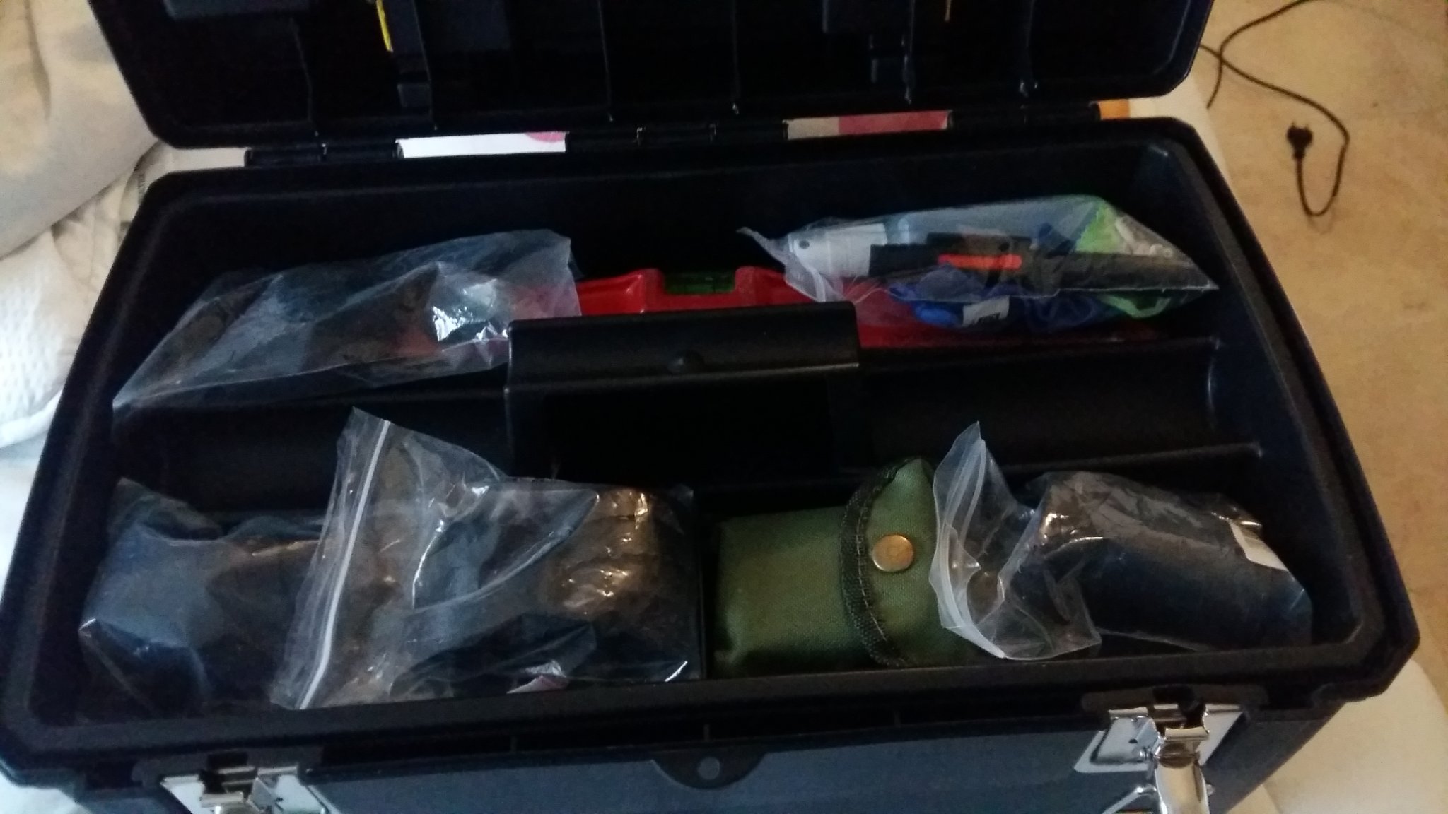

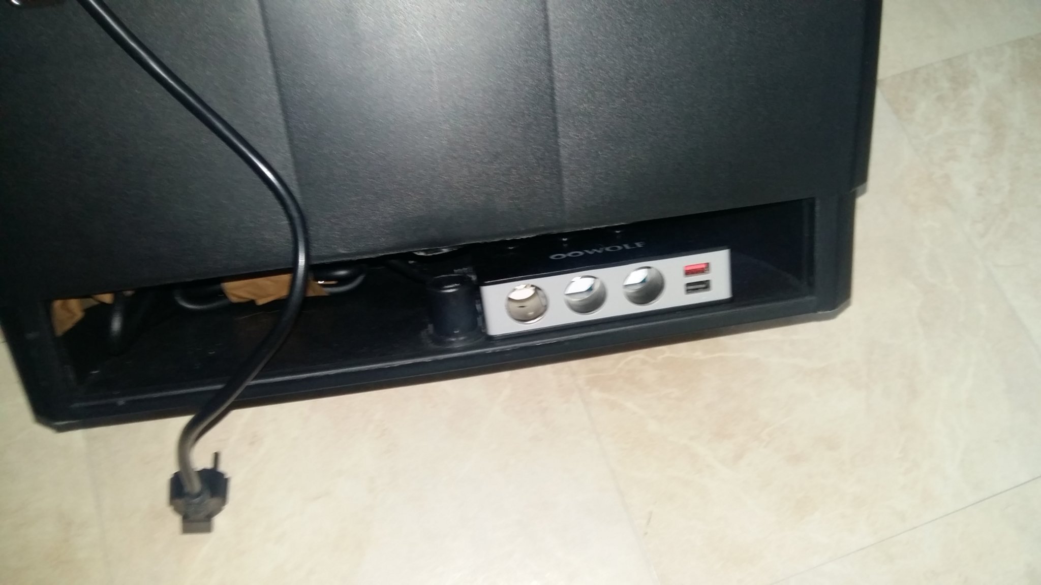

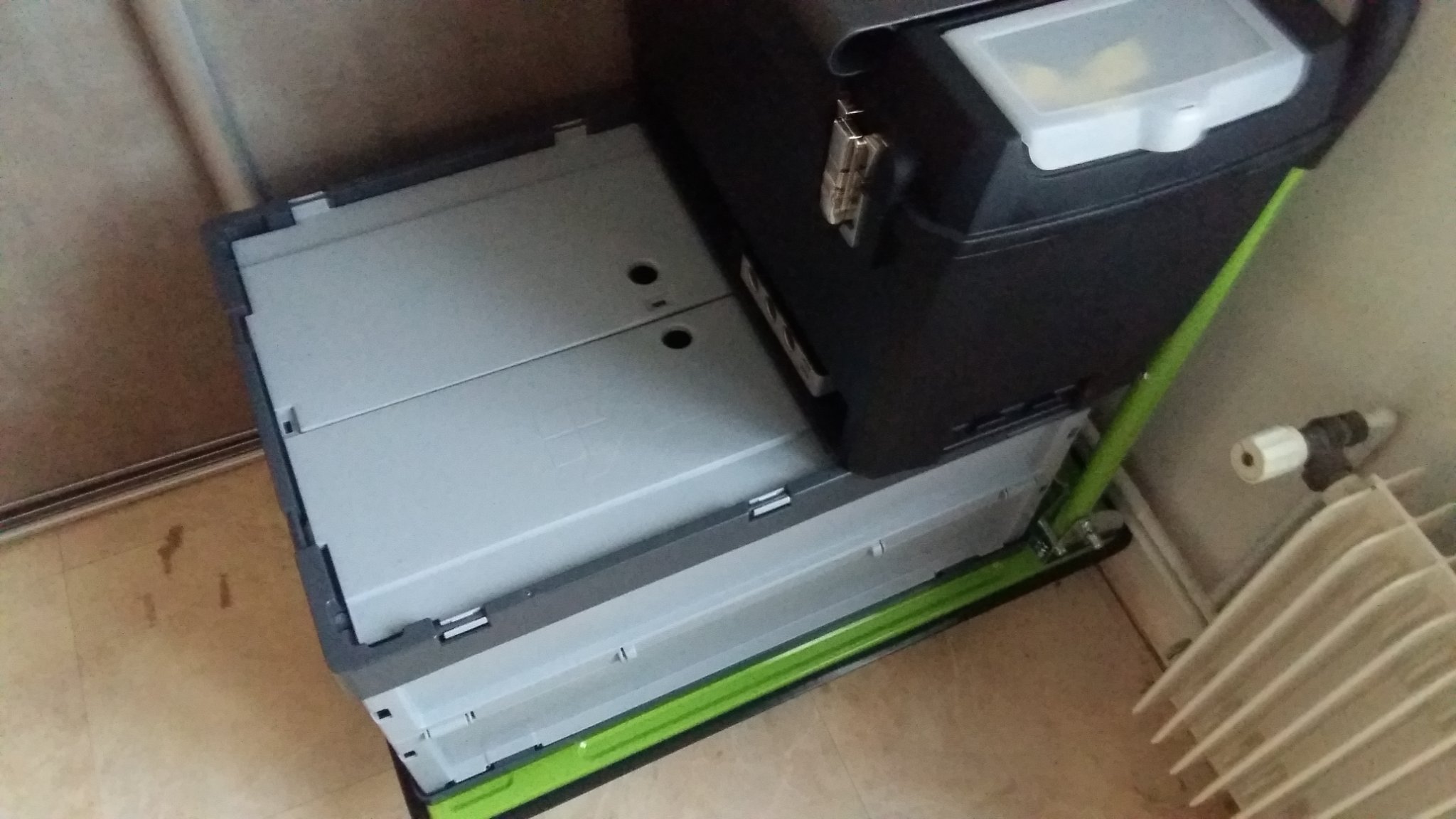

Alimentation pour mon setup
@kaelig comme promis voilà quelques photos de ma boîte pas belle (bon j'ai pris un gros modèle mais ça me permet d'y ranger d'autres affaires quand je dois bouger genre contrepoids, etc...)
D'abord la mallette à 230V rien de sorcier une simple boîte à outil percée dans le fond pour passer le câble pour se brancher et le câble du chargeur PC. A l'intérieur j'ai juste fixé une multiprise et un transfo 12V/10A de chez PA. Qui alimente une multiprise allume-cigare (12V bien fixe grâce au transfo vérifié avec affichage) Comme tu peux voir elle me sert aussi à ranger du matériel pas trop fragile pour le transport (bagues et adaptateurs T2, niveau, produits de nettoyage, et bien sûr mes câbles d'alimentation pour la caméra et les montures) Et la grosse boîte pour la batterie (comme tu vois la batterie donne 13.2V sans charge dessus) Ici avec le PC branché en charge on descend à 13V Bon c'est sûr c'est gros et pas beau (et la batterie coûte assez cher), mais l'avantage c'est que toutes les tensions sont régulées de manière fixe quelque soit la tension d'entrée de la batterie (l'onduleur sort 230V-50Hz pour une alimentation entre 10.5V et 15V, après une LiFePO4 quand tu arrives à 12V elle est déjà bien entamée tu peux la recharger! L'autre avantage c'est que le LiFePO4 tu peux le décharger jusqu'à 75-80% sans trop risquer pour la durée de vie de la batterie.) Ah oui dernier avantage c'est pas compliqué à monter pas besoin d'y connaître quelque chose en électricité... A la base j'avais fait un truc bien plus compliqué qui passait par un transfo 12/19V et un panneau 12V fait maison qui se branchait direct sur la batterie (avec des protections genre fusible bien sûr!!), un affichage LCD pour contrôler les tensions et ce qui était tiré de la batterie en Wh (parce que comme je t'ai dit une LiFePO4 c'est difficile d'évaluer la charge par rapport à la simple tension si tu veux être précis il faut mesurer le courant qui est tiré en direct et le totaliser). Bon comme je n'ai pas reçu tout le matériel (dont certains trucs venaient de chine lol) j'ai laissé tomber et suis passé sur l'onduleur qui traînait ce qui facilite grandement les choses. Seul hic, le rendement 86% vs 96% avec le montage prévu à l'origine pour l'ordinateur!
Edit: après j'avoue que j'ai visé large je voulais pas être emmerdé sur le terrain normalement ça peut alimenter largement 2 ordis + 2cam + 2 montures et d'autres bricoles et tenir toute la nuit largement!
Edit2: et je sais que pour le matériel en 12V je pourrais utiliser la sortie batterie directement pour gagner un peu de rendement (après c'est pas ce qui consomme le plus) mais le fait de passer par le transfo 230/12V même si c'est moins rentable m'assure d'avoir une tension constante (je suis un peu maniaque quand il s'agit de protéger l'électronique, chez moi les ordis de bureau sont tous branchés sur onduleur)
