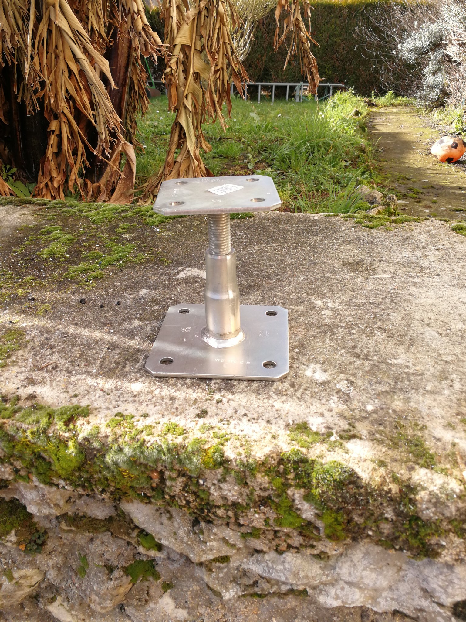

En allant chez "Bricoman" tout à l'heure j'ai vu les 2 pieds suivants ... Ils sont creux dont éventuellement je peux couler du béton fibré dedans pour être plus lourds et stables ... ou c'est une utopie ? En sechant, le béton ne va pas gonfler et faire éclater le tout ?

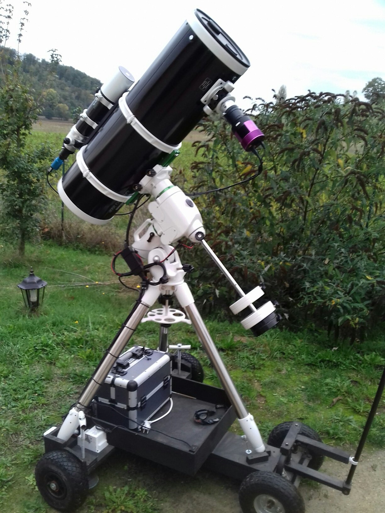

Ouaip j'ai un truc du genre pour mon DOB 355
Mais comme là je veux pouvoir laisser la Monture à demeure sur le tube juste devant la maison sur un muret, c'est pas possible (la configuration des lieux ne le permet pas)

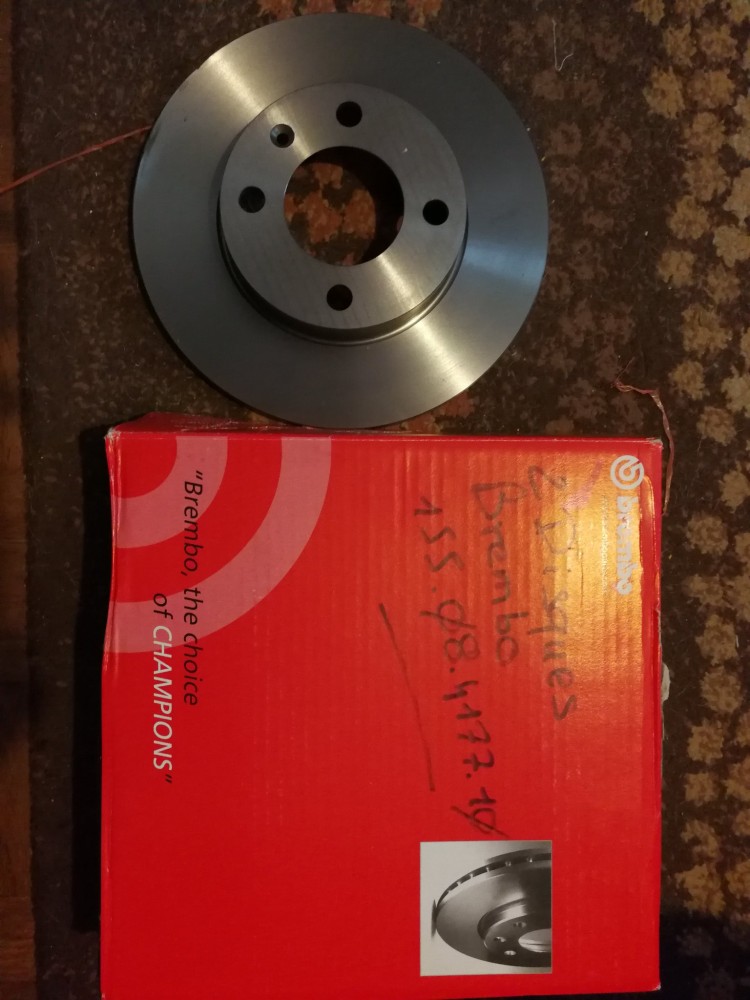

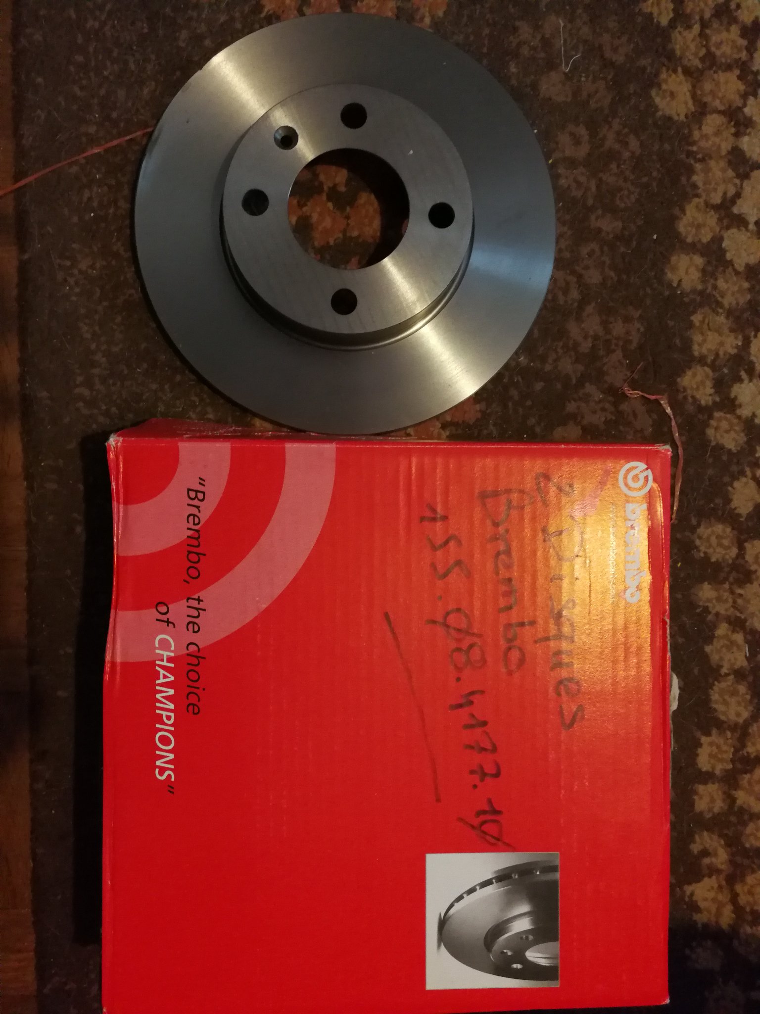

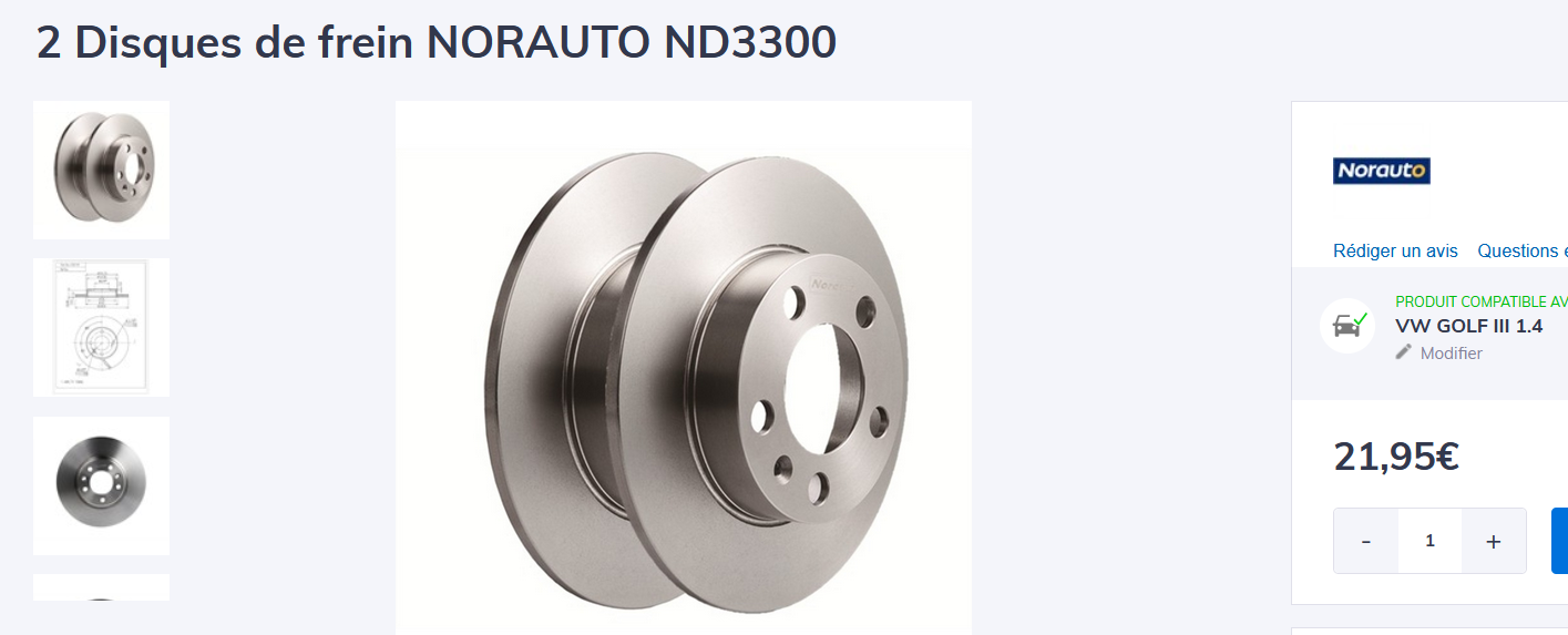

1ere étape ... Trouver une platine pour poser une EQ6-R
Une Platine SKYMECA c'est plus de 200 € en alum, et plus de 280€ en Inox sans compter les frais de port
- Trouvé un Frein à Disque de Golf qui a à priori les dimensions requises ... Prix 21 € ... il me restera à percer quelques trous avec la perceuse à colonne ... Une belle économie déjà !!!
Reste plus qu'à trouver un tube PVC de 200mm ... pas le plus facile sans avoir un truc de 4m de long (y'a des chantiers ds le coin, j'irais errer voir si y'a pas des restes qui trainent) ... 1m me suffit ... et d'y couler du béton fibré avec une base
Systeme D ... on verra si ça tient la route (d'autres l'on fait) ... Si c'est pas bon, j'aurais au moins eu le plaisir d'essayer !!!
Dernière modification par SBRCoach le 19 janv. 2022, 21:51, modifié 1 fois.

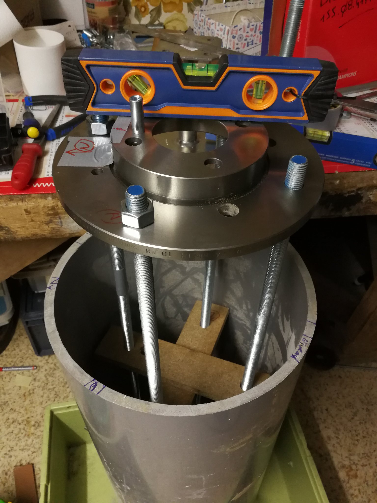

Message par SBRCoach » 16 janv. 2022, 16:10
Pour ceux que ça interesse ... je continue

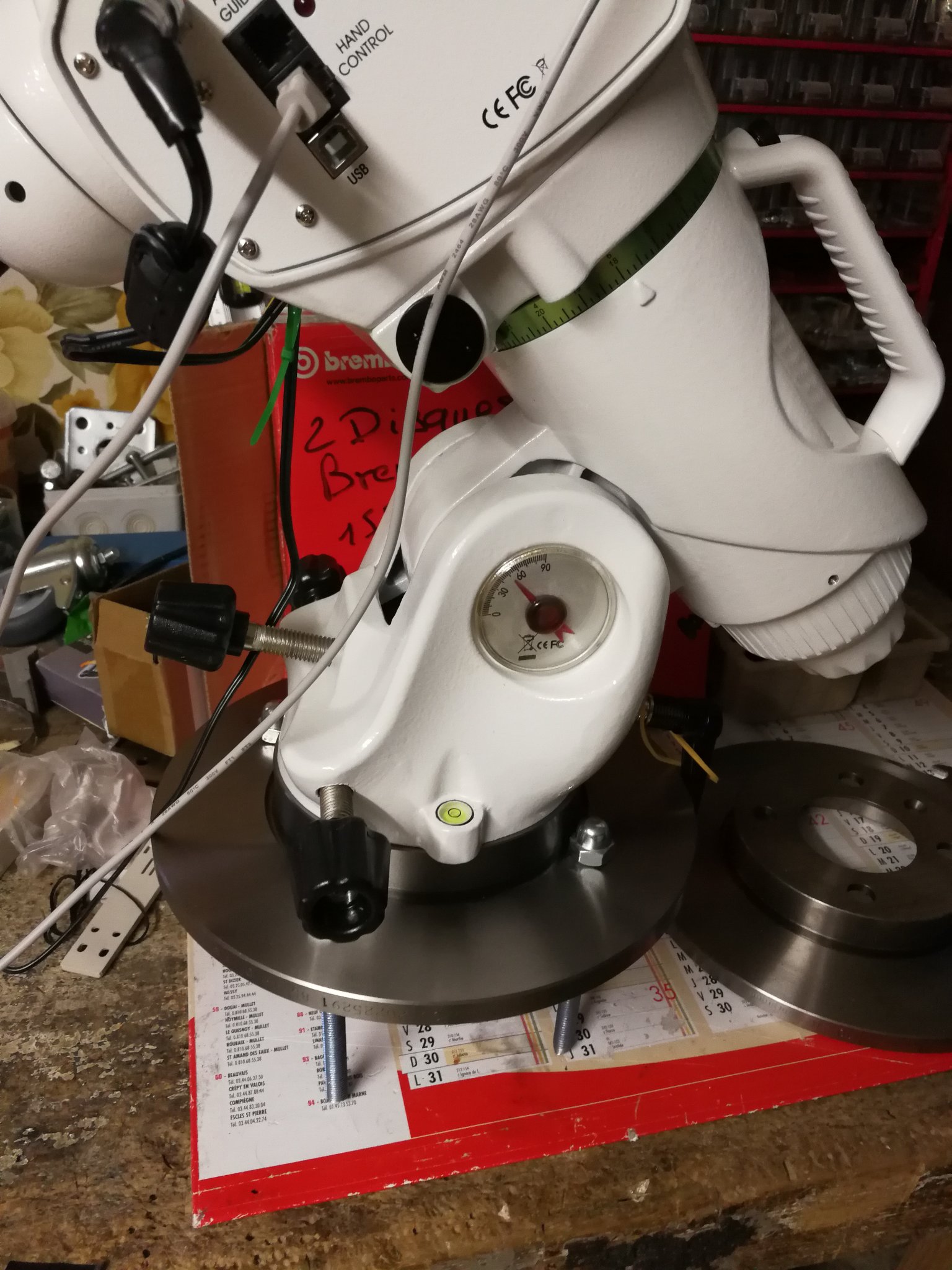

Récupération de mon disque de voiture hier ( y'en a 2 à l'achat pour 24€ ) - j'ai mis la réf en dessous qui va bien avec le trou central qui va pile poil pour une EQ6-R...
Perçage des 4 trous pour faire passer les tiges de fixation et de réglage qui seront fixées directement âpres le coulage du béton) ... avec une colonne et 2 mèches au cobalt . Bizarre le 1er trou a été galère à faire, j'ai retourné la platine et de l'autre coté ça rentrait beaucoup plus facilement
- Résultat ( à droite AVANT le perçage des 4 trous ) ... ça fait assez propre je trouve
Reste plus qu'à me trouver un tuve PVC de 200 ou 250 mm ... pas encore fixé ... et là ... difficile à trouver

Message par bemo47 » 16 janv. 2022, 16:22
ben c'est propre ça
tes tiges c'est du 16 ? elles semblent un peu fines ?
Création d'une colonne semi-fixe pour EQ6-R
Message par Olivier-Fantasy » 16 janv. 2022, 16:24
Et va falloir la fixer dans le ciment pour que ce soit le mieux possible au Nord, aussi, bien sûr (quasi le plus dur ;-) )
Messages : 2838
Message par SBRCoach » 16 janv. 2022, 16:27
bemo47 a écrit : ↑
ben c'est propre ça
arf ... j'hésite beaucoup justement ... là c'est du 12
Tu penses qu'il vaut mieux du 16 ?
si on prend la platine skymeca en référence, celle que j'ai aussi, c'est bien du 16, mais il y en a 3 et tu en as 4...
mais 12 oui ça me semble un peu juste quand même

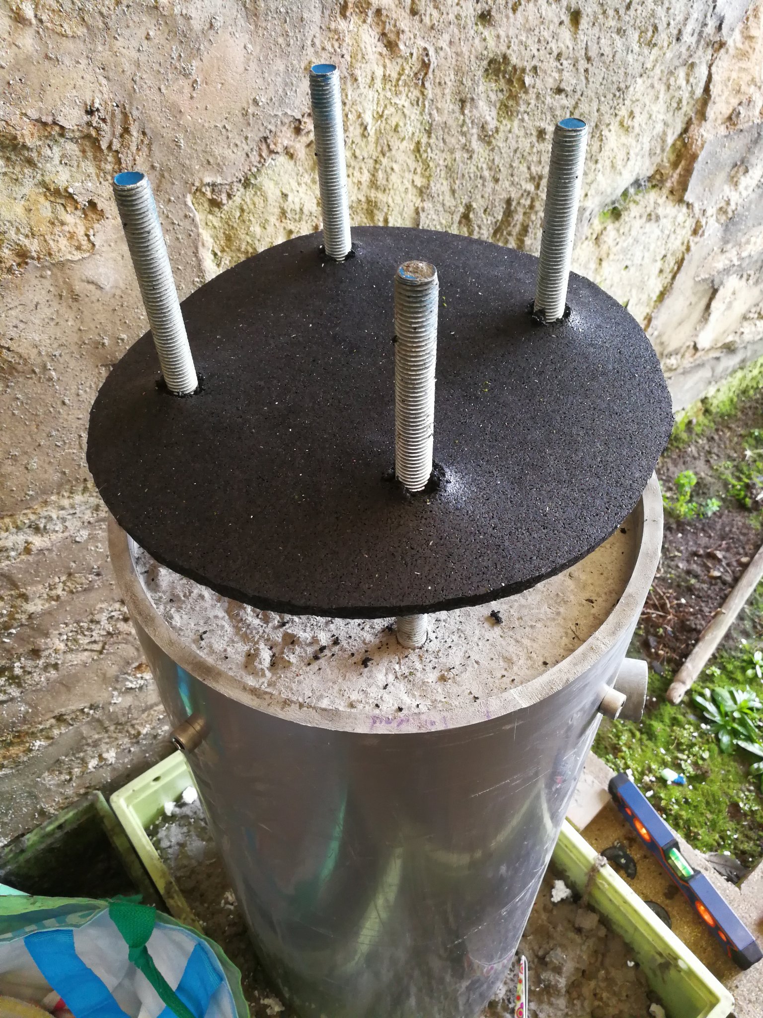

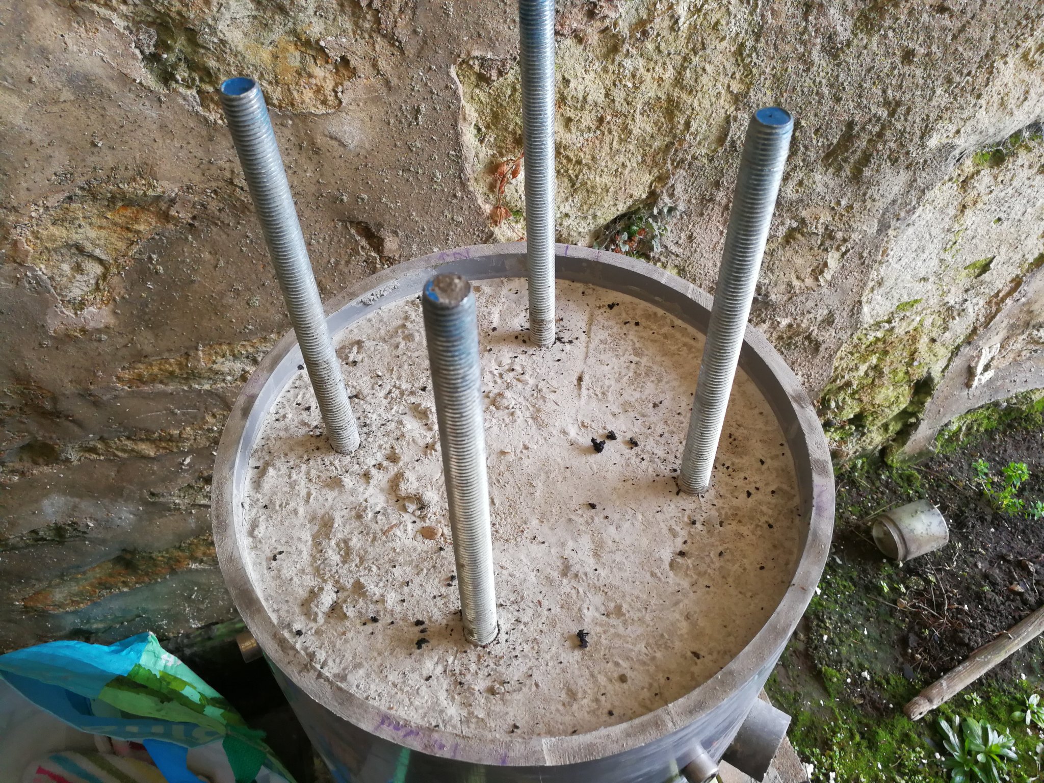

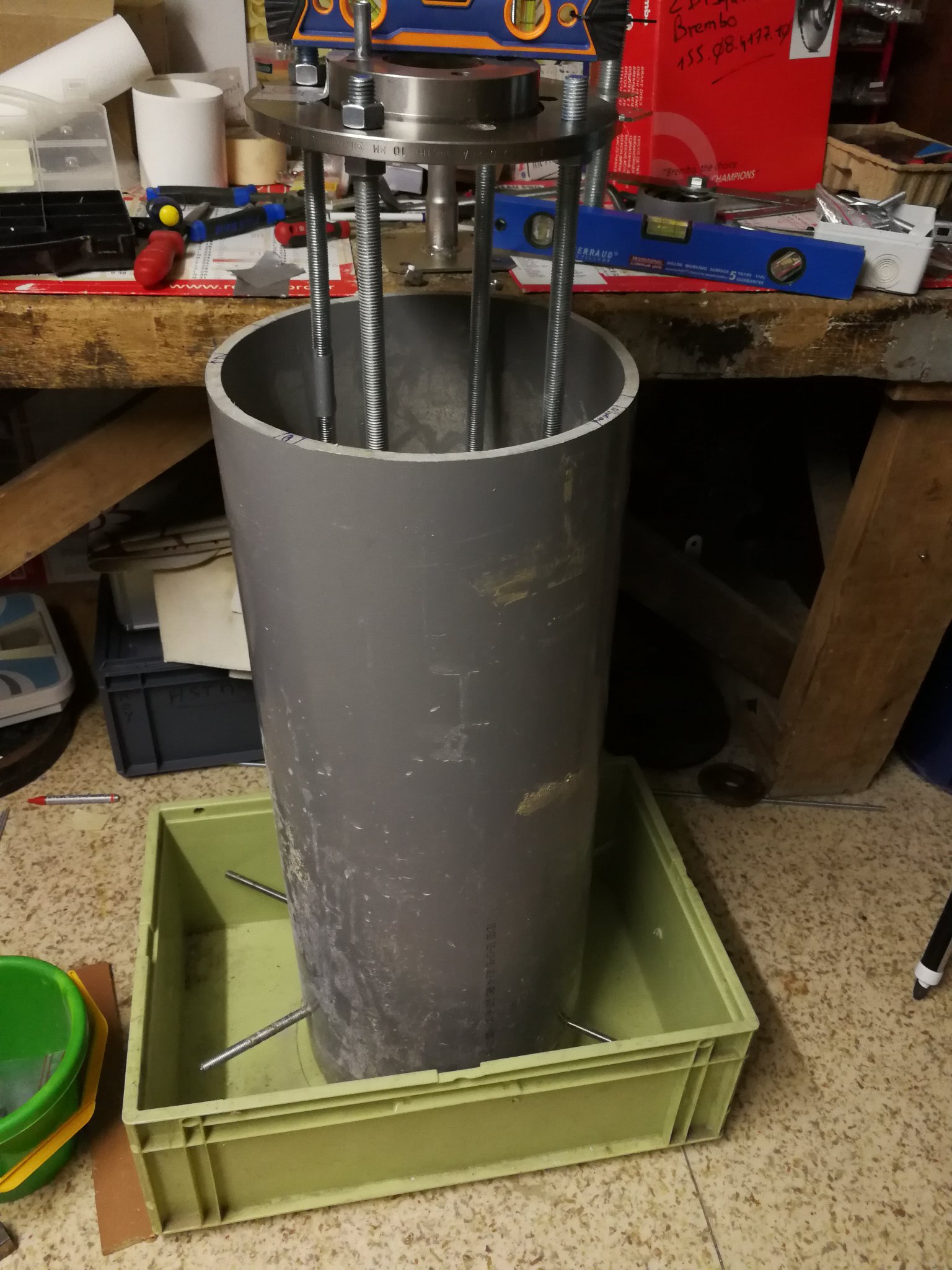

Message par SBRCoach » 19 janv. 2022, 21:31
Comment le temps est pourri ici, on s'occupe et ça commence à prendre forme
Bon comme je suis passé de tiges métalliques de 12 à 16 pour plus de sécurité, obligé de percer 4 trous ailleurs car les précédents étaient trop près du bord
Les tiges feront la hauteur totale de la colonne, ça fixera aussi le béton
Récupéré dans un chantier des restes de PVC ... Trouvé un 20mm (mais trop petit finalement) - 25 mm l'idéal mais introuvable ... validé une chute de 80 cm de haut et 30 cm de largeur intérieure ... ça fera l'affaire et devrait être bien stable
Reste plus quelques bricoles, fixer une grosse barre AMOVIBLE à mi hauteur qui traversera la colonne et viendra se glisser quand ça sera nécessaire dans un tube pvc horizontal qui lui sera fixé à demeure pour pouvoir la "déplacer plus facilement" ... et couler le béton fibré.
Vu l’épaisseur de la colonne, essayé quand même avant avec le tube monté pointant vers le zénith pour être sur que ça touche pas ... ouf c'est bon y'a de la place encore !!! j'avais peur que se soit limite
Dernière modification par SBRCoach le 19 janv. 2022, 22:21, modifié 1 fois.

Message par Olivier-Fantasy » 19 janv. 2022, 22:16
Une "colonne béton mobile" ! Cela ne risque pas de peser... 2 tonnes ? ;) J'aurais peur, perso, de ne jamais pouvoir réussir à bouger le bazar d'un millimètre. Mais au moins, là où tu le poseras, ça ne devrait pas trop bouger (si c'est plat dessous).

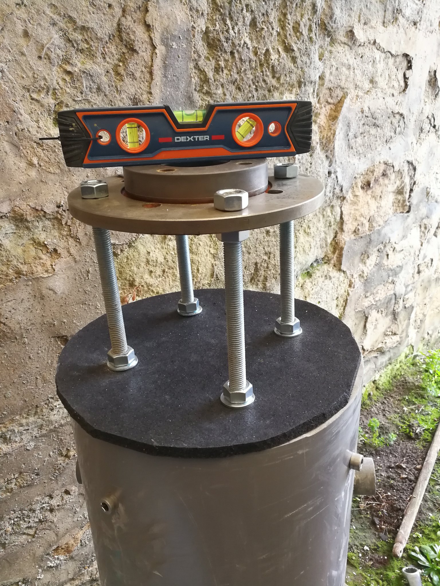

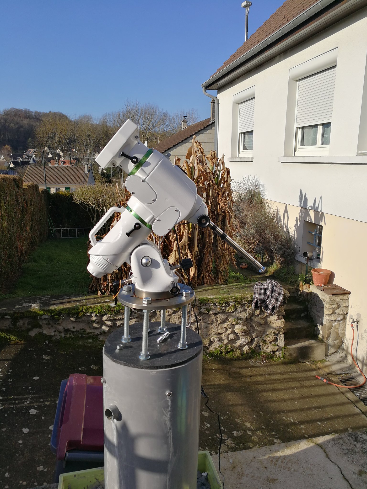

Message par SBRCoach » 30 janv. 2022, 12:26
Bon ça avance
Je laisse encore sécher quelques jours
Je peux la déplacer sur du plat sur une planche à roulette pour ne pas la laisser a demeure pour l'instant ...
Plein NORD, stable, niveau platine gérable facilement ... j'avais plus assez de beton pour la caisse , finalement ça à l'air de bien tenir comme ça (3 sacs de beton de 30kg fibré utilisés) ... pour alléger un peu la colonne (1/3 beton ... 1/3 polystyrène provenant d'une planche de surf (3 épaisseurs) ado - 1/3 béton)
Reste à peindre tout ça et cacher la caisse pour que se soit "plus propre"

ahh voilà du beau travail !!!
mais je vais faire la même remarque que l'on me fait tout le temps sur CN pour ma colonne : pourquoi gâcher la stabilité de cette colonne bien massive avec des tiges filetées qui dépassent autant ? même en 16 (je crois) ça garde une certaines sensibilité aux vibrations et plus elles sont longues, plus ça sera sensible.... si tu peux les raccourcir...
Messages : 2838
Message par SBRCoach » 30 janv. 2022, 13:02
hé hé ... pas faux !!! J'avais vu cette remarque plusieurs fois aussi :D
Mais comme je suis prévoyant et que j'ai peur qu'une tige lâche ( c'est du 16mm en suivant tes conseils ) j'ai prévu de mettre ce pied de soutien en plus entre les 4 tiges pendant quelques temps, histoire de voir comment ça se passe et avoir une petite "sécurité" supplémentaire ... voilà pourquoi j'ai voulu garder une certaine hauteur dispo...
Si je vois que ça tiens bien , je l’enlèverais et effectivement il faudra penser à raccourcir ces tiges dans ce cas
Messages : 5052
Message par bemo47 » 30 janv. 2022, 13:06
SBRCoach a écrit : ↑
ah mais y aucun risque que les tiges ne tiennent pas ! edit : "enfin si le béton est bon !" c'est juste qu'il faut quand même pas qu'elle soient trop longues
les miennes d'ailleurs sont encore bien longues, un peu moins que les tiennes, mais ça va quand même, d'ailleurs qu'est ce qui pourrait les faire vibrer... un séisme ? ou le vent peut être...
