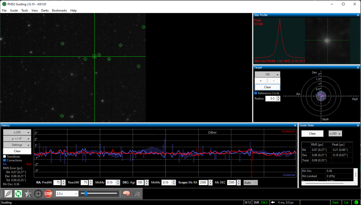

alors ce soir, Pacman semble plaire a ma monture, guidage hors norme...
mais qui avait très mal démarré

ben mon guidage est en grande forme sur cet endroit !
ça n'a pas changé depuis tout à l'heure
et j'ai aussi testé le séquencer dit complex, démarrage séance calé sur le coucher de soleil astronomique, prise des flats avec allumage auto du panneau puis extinction, et enchainement sur les séquences images... impeccable !!
mais il reste quand même complexe ce séquencer, il porte bien son nom, mais super puissant !
