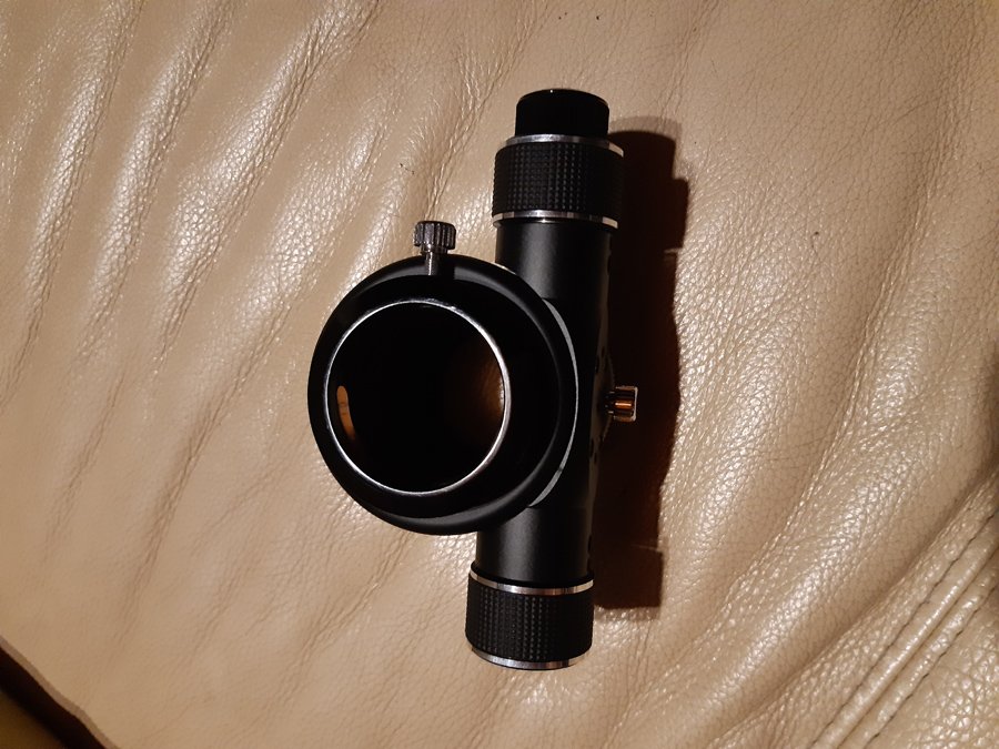

Je viens de faire des photos de mon crayford :

Dans la super liste de @Lavinch31 , on dirait que ça ressemble beaucoup au focuser de l'Orion EON 80 qui est compatible avec l'EAF zwo ; après faut quand même se méfier quand même car ton C8 n'est pas une lunette et le montage pourrait rendre des parties du C8 inaccessibles ou buter sur une partie du C8 par exemple ???
Est-ce que la boutique l'Astronome pourrait confirmer que ça marche avec un C8 ?

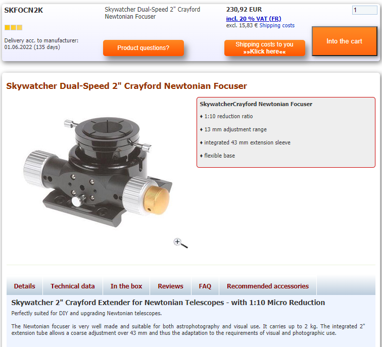

il ressemble étrangement à celui ci, aurais tu la marque / modèle ?
sauf que celui ci est pour newton en tous cas le dessous a une face plate, parfait, et des trous pour visser la petite crémaillère de support, parfait aussi
à priori, un EAF se monte sans soucis, il est même dans la liste des focuser recommandés pour le C8 chez TS Optics (241 €),pour le Sesto (encore mieux mais 299€) ça doit le faire aussi vu qu'il n'a pas besoin de crémaillère...

Avantage du C8 : rien ne sort par le trousteph37 a écrit : ↑17 janv. 2022, 18:38Dans la super liste de @Lavinch31 , on dirait que ça ressemble beaucoup au focuser de l'Orion EON 80 qui est compatible avec l'EAF zwo ; après faut quand même se méfier quand même car ton C8 n'est pas une lunette et le montage pourrait rendre des parties du C8 inaccessibles ou buter sur une partie du C8 par exemple ???
Il suffit de trouver la bague ad-hoc pour fixer ce porte-oculaire sur la sortie SCT, à moins qu'il ne soit déjà prévu pour
D'après L'Astronome c'est le cas.
Donc il suffira de trouver le bon positionnement de la molette pour que le Crayford soit opérationnel

C'est ça, je viens de vérifier sur ma facture car je l'ai acheté en 2014. C'est bien un Skyoptic.
Je m'en sers toujours pour le planétaire. Là je veux faire du CP avec le C8 donc il va falloir que je mette le réducteur de focale.
