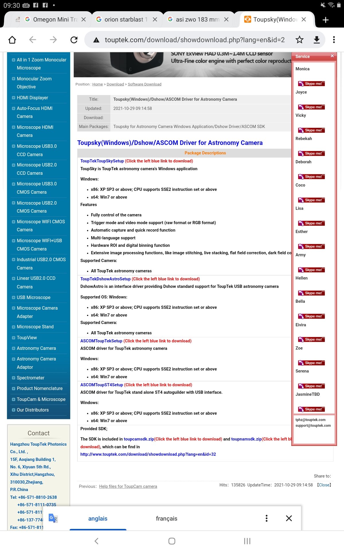

Ensuite télécharger les drivers sur le site constructeur
Ici
http://www.touptek.com/download/showdow ... ng=en&id=2
Le premier c'est également un logiciel qui permet de l'utiliser mais il est assez brouillon (je te conseille de l'installer quand même)
Le deuxième c'est le driver pour Windows a installer.
Le troisième c'est le drivers ascom mais nécessite l'installation ben d'ascom en fait c'est une plate-forme qui permet de faire travailler les drivers astro des accessoires électroniques.
