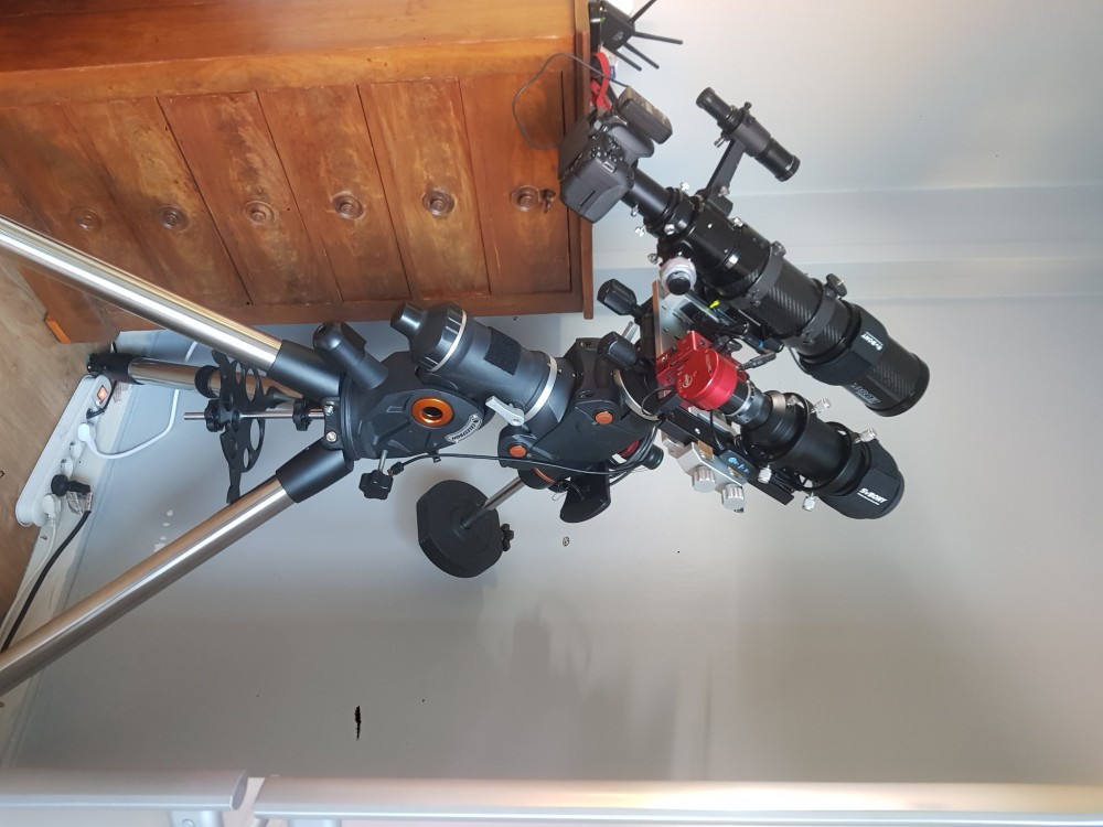

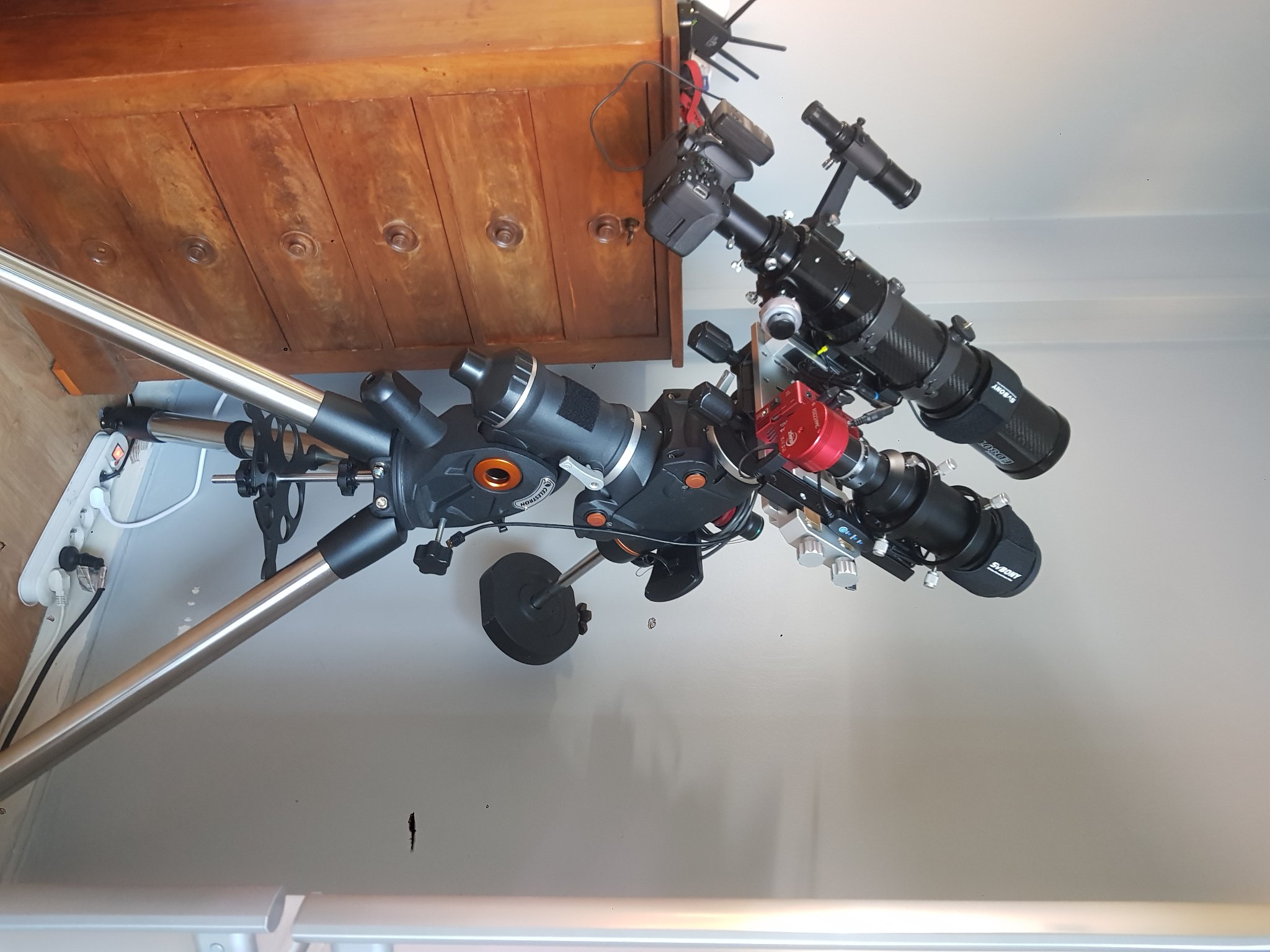

@soulearth Pour la monture CGEM II ,suivie etc..
voila la monture pour info .
@fcouma
Oui et non le prix cher Ali lui et réel pas PA (rajoute la tva+l envoie ===> tu va pleurer :shock:
CGEM II
CGEM II
