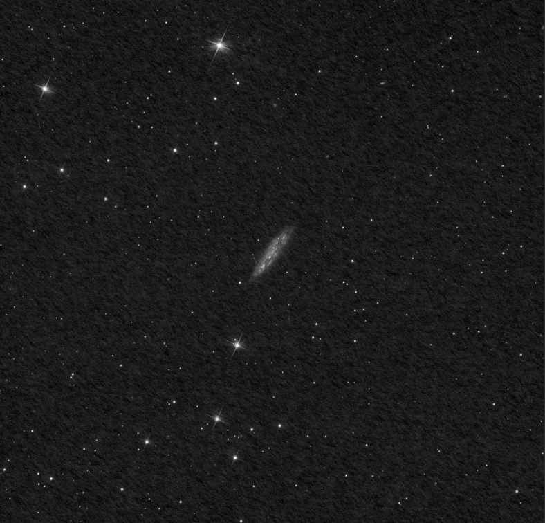

Je le post ici, mais je ne savais pas trop ou le mettre. Ce week end, j'ai fait un nuit d'obs ou j'ai cumulé des temps de pose jusqu'a 1h. Je pensais donc sortir des images sympa. La mise en station a été faite avec NINA et il y avait du vent. Je me suis limité à 15s par sub.
Mes exemples sont sur le canal bleu car c'est sur le bleu que ca se voit le mieux mais l'effet est présent sur les 3 canaux.
Voici 3 exemple de sub alignées et dématricées, en vue histogramme ( siril ):
Bon rien de fou jusque la. Un petit bougé sur la 3ème mais bon rien de grave a première vue.
Maintenant voici le résultat du stack ( toujour canal bleu et histo ):
C'est moche un résultat pareil pour 1h20 de stack.
Avez-vous une idée de ce qu'il s'est passé ?
En RVB ca donne ca :
De vilaines marbrures.
Vilaines marbrures mais qu'est-ce ?

Ça ressemble à du walking noise... Tu ne fais pas de dithering ?

A non. En tout cas pas systématiquement. Jusque là le dithering naturel était suffisant. :lol:
Message par Lavinch31 » 07 févr. 2022, 13:46
Un exemple trouvé sur le net .
A partir d'un certain temps d'intégration il faut faire du dithering pour éviter cette trame .

oui moi aussi je pense qu'un guidage et dithering ça supprimerai ça
c'est aussi l'effet du nombre de poses, sur des nombres de poses plus réduit peut être que ça se voyait moins

Oui ça y ressemble franchement. Est-ce un effet par ricochet de la mise en station de NINA? Normalement plus précis...
C'est corrigeable après coup ou c'est mort ?

Je vais essayer d'empiler uniquement 30min. C'est facile ça.
