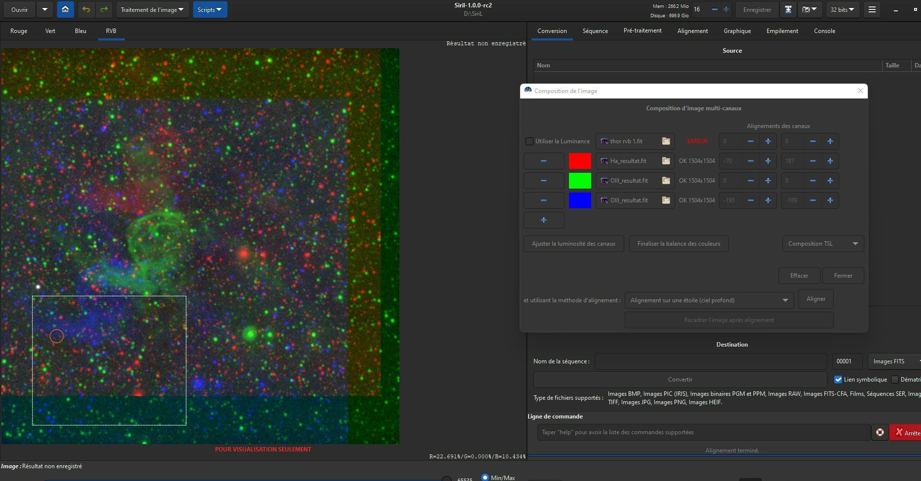

Pour essayer de comprendre comment cela fonctionne, j'ai pris une série de fits du casque de thor que j'ai traité avec les script extractions Ha et OIII, Je n'ai pas de capture HA, mais c'est juste pour comprendre comment cela fonctionne)
J'obtient deux fichier nb je fais une tranfo asinth et un coup d'histo et je charge les fichier avec le module compo rvb, mais comme les acquisition n'ont pas été faites au même moment les images ne sont pas positionné de manière identique. lorsque j'encadre une étoile sur un canal, j'ai un cadre dans le vide qui apparait dans un autre, quand je clique sur aligner les images sont déplacées mais pas alignée.....
Bref comment je procède

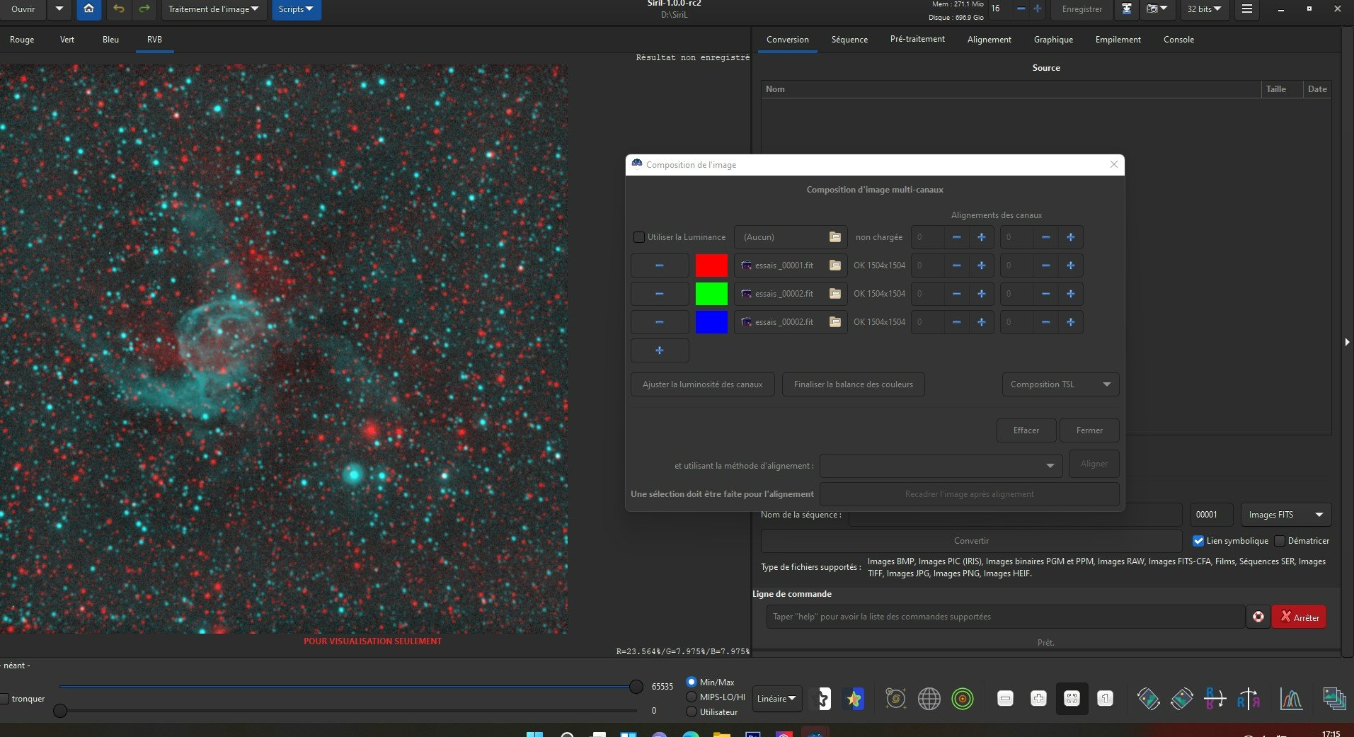

Il pédale pas trop mon pc en deux coup de cuillère a pot il ma sortie celaPetit Astro a écrit : ↑10 févr. 2022, 18:272•

Bien quand je cree une séquence al fin de l'alignement je vois une image nb a droite et je récupère bien deux fichier, mais quand je les réouvre dans le rgb ils ne sont pas alignésPetit Astro a écrit : ↑10 févr. 2022, 18:27tu récupères tes deux/trois fichiers qui seront normalement alignés
- Messages : 16583
alignement rgb siril
Tu dois aligner la séquence. Il va te sortir dès fichiers nommés r_nomdelasequence_0001, 0002 etc. C’est eux que tu vas mettre dans la boîte de dialogue Composition RVB
