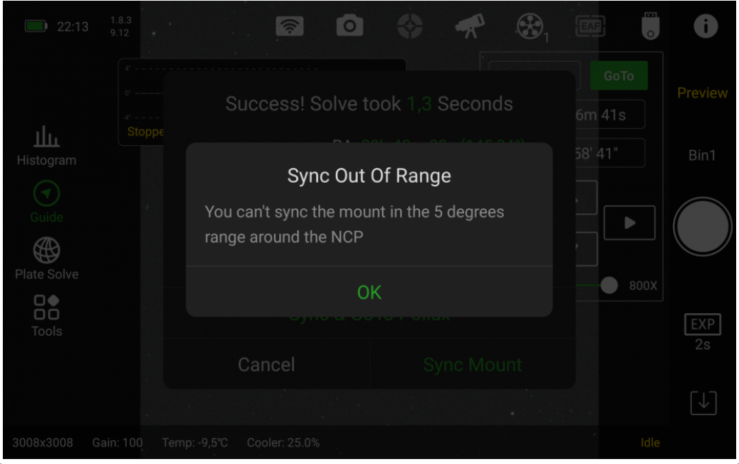

Bjr
Savez vous ce que signifie ce message d'erreur sous l'AsiAIR PRO - Encore une nouveauté hier soir de galere !!!

Probleme sur EQ6-R PRO
apparemment il ne faut pas faire de SYNC de la monture quand tu es autour du pole dans un cercle de 5 degrés, mais ça empêche pas de pointer, faire une astrométrie, et recentrer, c'est juste que ce n'est pas un endroit ou l'on peut faire un SYNC, synchronisation monture / soft de pilotage de la monture
je n'ai jamais utilisé d'asiair mais c'est ce que dit le message...
- Messages : 2838
- Localisation : Aisne
Ok merci
Je l'avais bougée et fait un P.S même dans un autre endroit du ciel ... c'était pareil
J'ai tout refait les branchements plusieurs fois comme expliqué precedement (oups ... ds post ==> viewtopic.php?f=44&t=2568&start=25 et c'est revenu apres 2H mais sans savoir ce qui avait permis cela ... donc ça à marché apres 2h mais en sais pas plus ...
