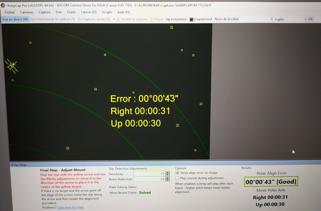

Hier 3e sortie pour la eqm-35 avec un Mak 127 sur le dos.
Malgré quelques nuages côté Nord m'empêchant de voir correctement la polaire pour faire une mise en station, je me dis que je vais tenter une première, la MES avec l'aide de Sharpcap.
Après avoir poussé les ISO de mon Canon 77D et monté à 15s d'exposition, Sharpcap arrive enfin à voir assez d'étoiles pour faire son astrométrie et le procédé complet se déroule ma foi assez facilement malgré des pauses de 15s.
Au final, je suis arrivé à ça :
J'ai lu je ne sais plus où qu'une erreur de 2' était considérée comme bonne, et très bonne sous 1'.
Est-ce exact ?
Peut-on se fier au "GOOD" de Sharpcap?
Malheureusement les nuages m'ont ensuite submergés et je n'ai pas pu poursuivre la session... :evil:
Merci
Laurent

Tu verras à l'usage que sharpcap est suffisamment précis mais pas a la seconde prêt. Entre 2 mesure tu peux bien te manger 30" d'écart. Par contre on essaie d'être en "excellent" donc a moins de 10" ou 15" d'arc affiché. Ce qui en réalité peut être un peu plus...

@Laurent62 faut pas le faire a 15s d'expo ( en tout cas en condition météo normale ). De mémoire je crois que je suis à 2s. C'est largement suffisant pour détecter les étoiles et beaucoup plus réactif. Si c'est trop sombre visuellement tu peux étirer avec le petit histogramme a droite.

Là j'ai dû pousser à 15s et 26000 ISO pour que Sharpcap puisse visualiser assez d'étoiles à travers le voile d'humidité, j'ai vraiment fait fort sur ce coup là :oops:
Le prochain coup je tente dans des conditions raisonnables, et effectivement je peux toujours jouer avec l'histogramme, merci du conseil car vraiment pas pensé à m'en servir.
