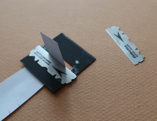

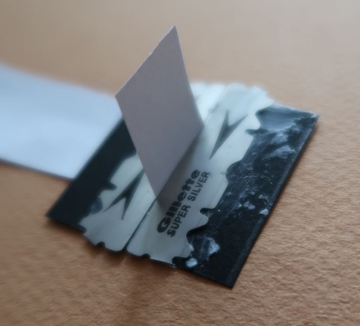

la fente réalisée avec 2 morceaux de lame de rasoir est placée au foyer d'un 1er RdF qui éclaire donc le réseau en lumière parallèle
Le réseau est placé entre les 2 RdF
Au foyer du 2e RdF on obtient les images monochromatiques de la fente.
Sur la photo les spectres d'ordre 1 et -1 sont visibles, ainsi que l'image de la fente en lumière blanche.
Il suffirait de placer le capteur d'une caméra au niveau de l'un des spectres et la fente au foyer du télescope...
L'ensemble est peu étendu, puisque la focale des RdF est de 100mm
Je pense pouvoir utiliser des tubes de Barlow en 1.25" et un peu de contreplaqué pour faire un montage propre.
***à suivre

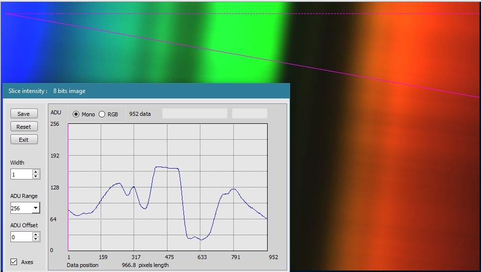

Essai d'adaptation de la caméra.
Les barlows made in China dont je dispose n'ont pas les bons filetages :(
Mais j'ai fini par trouver quelques accessoires utilisables: focuser helicoïdal+ bague T2+filter holder 1.25" :D
Résultats:
mise au point sur l'ordre zéro en déplaçant la fente
en inclinant de quelques degrés la camera (position photographiée ) on va chercher le spectre
vérification avec un filtre LPR vissé sur le 1er RdF
Comparaison
Debriefing:
:arrow: le spectre est trop étalé, même avec l"ASI485; donc il faudrait un réseau moins dispersif
:arrow: la fente est un peu trop large; j'ai essayé de graver une fente sur une diapositive noircie, la qualité n'est pas bonne; il va falloir rapprocher les lames de rasoir
à suivre

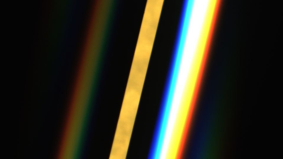

Message par pejive » 15 févr. 2022, 17:52
Dernier essai avec le réseau StarAnalyser 100 que l'on peut visser directement sur un des RdF
(çà devient plus délicat pour orienter le réseau, même s'il y a un repère sur sa monture )
On voit que la fente est bien trop grande et le réseau pas assez dispersif.
On notera que le spectre d'ordre 1 est plus lumineux (réseau blazé)

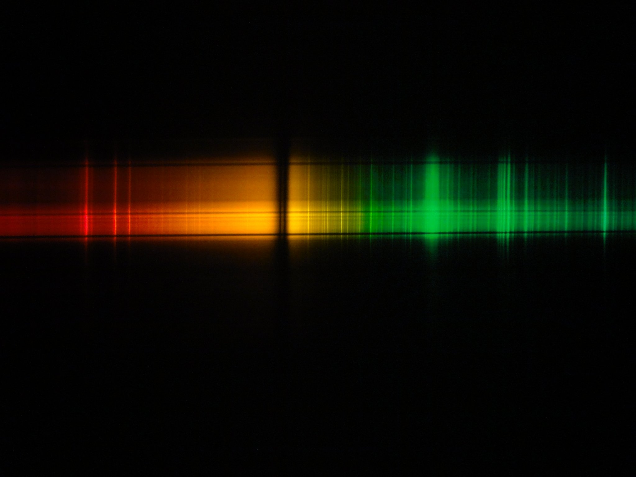

Un peu dans le même esprit, j'avais commis à une époque une espèce de spectro à base:
- d'un petit réseau à 600 traits/mm reflectif, blazé de chez Edmund Optics
- un objectif argentique de 80 ou 100 mm de focale, me rappelle plus, comme collecteur,
- une fente comme toi, avec deux moitiés de lames de rasoir, monté sur un petit chassis avec deux épingles de sureté comme ressort de rappel et deux vis poussantes pour varier grossièRement la lrgeur de la fente !
- un objo de jumelles (50mm, F=250mm de mémoire) comme collimateur.
- Le réseau monté sur un chariot rotatif pour sélectionner l'ordre,
et
- le faisceau dispersé final était récupéré par un APN quelconque (pas visible sur la photo (l'oeil vert pour le symboliser...)) monté sur une équerre en bois à 90 degrés de l'axe optique général du dispositif .
Franchement je me suis bien amusé avec le Soleil, la Lune, deux trois éToiles bien brillantes, les lampes d'éclairages public,..... doublets du sodium, raies du Mercure.... continuum des lanpes à filaments ou du soleil avec la superposition des raies d'absorption et d'emissions...
Tu me donnes envie de remettre ce bazar en branle!!! :ave:
D'ailleurs, on peut voir aussi le défauts de bords de fentes.....

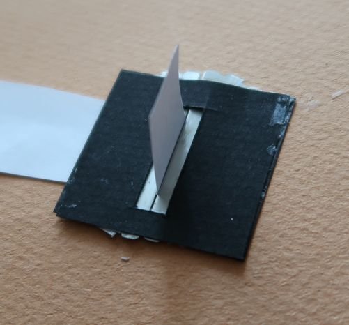

Je me suis lancé dans la fabrication d'une fente plus fine :D
au 1er essai j'avais quasiment la même largeur que sur l'ancienne :(
Au 2e essai çà semble meilleur :)
