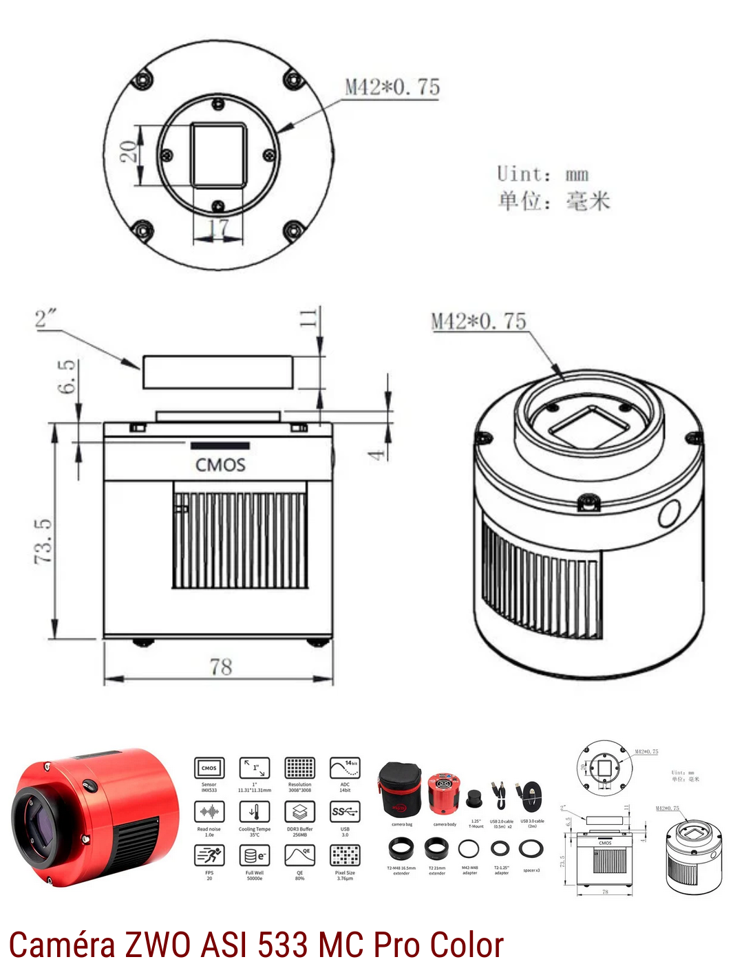

Voilà , je vous expose mon problème . (Question déjà posée un million de fois )
j ai reçu mon Asi 533Mc pro ,mais avec l histoire du backfocus
Pour faire simple voilà toutes les infos que j ai .
Lunette: https://www.astroshop.de/fr/telescopes/ ... r_1_select
Réducteur correcteur : https://www.astronome.fr/produit-skr8xm ... -1346.html ( La distance de correction optimale est de 55mm)
Asi 533 :https://www.loisirsplaisirs.com/camera- ... c-pro.html
plus le filtre L-extreme qui va venir sur le Réducteur correcteur de focale. (Filtre situé entre la lunette et le "début" de l'optique du correcteur ? ( c'est à dire coté porte oculaire ) )
Ma question entre le Réducteur correcteur et l asi 533 le bacfocus serait de combien pour vous ?

Salut.
D'après le plan 37.5mm. Mais finalement dans ton cas c'est pas indispensable de le calculer car ce sont des dimensions très standard, et comble du bonheur, zwo fournis des accessoires pensés pour tomber a 55mm. ( Une bague de 21mm et une de 16.5mm ).
Il te restera seulement a régler les derniers millimètres avec des rondelles si tu veux être pile poil.

pour être précis le BF c'est celui du correcteur, et c'est la distance entre le correcteur (l'arrière) et le capteur de la caméra, là ou la focalisation doit se faire.soulearth a écrit : ↑23 févr. 2022, 15:01Salut.
donc si il est de 55mm ce BF, ce qui semble être le cas, il faudra 55mm entre l'arrière du correcteur et le capteur.
comme le dit @soulearth on voit sur le plan que le capteur est situé à 6.5mm à l'intérieur de la caméra, reste donc à ajouter 55-6.5=48.5mm
et si on laisse la bague de 11mm devant la caméra il reste 48.5mm-11= 37.5mm
tout dépend des bagues que l'on va utiliser, peu importe d'ailleurs, l'essentiel c'est qu'il y ait 48.5mm entre l'arrière du correcteur et l'avant de la caméra sachant que les 6.5mm à l'intérieur sont eux fixés par construction.
il faut donc trouver un montage qui fera 48.5mm

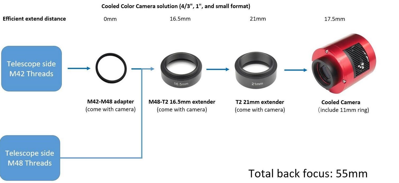

Voilà, tout est dit. ZWO explique tout bien ça, en plus, avec différents schémas pour les différentes configurations :
SANS FILTRE (ou filtre vissé sur l'avant de ta caméra, si tu prends ton L-extreme en petit diamètre (31,5 un truc comme ça, ce qui suffit très bien, et c'est moins cher)
> Ta caméra > Bagues de 21 et 16,5mm fournies par ZWO avec ta caméra > Ton réducteur > Ta lunette
AVEC FILTRE (porte-filtre qui te permet de changer de filtre sans tout démonter)
> Ta caméra > Porte-filtre de 21mm ZWO > Bagues de 16,5 > Ton réducteur > Ta lunette
Super simple
Ps : pour visser un filtre de 31 à l'avant de la 533, il te faut la petite bague adaptatrice livrée aussi avec ta caméra (on le voit sur ton schéma). Cela réduit le diamètre à l'avant de ta caméra pour que tu puisses visser ton filtre.

Donc, pas besoin de porte-filtre, c'est la configuration la plus facile : caméra > tes deux bagues > le réducteur. That's it!
