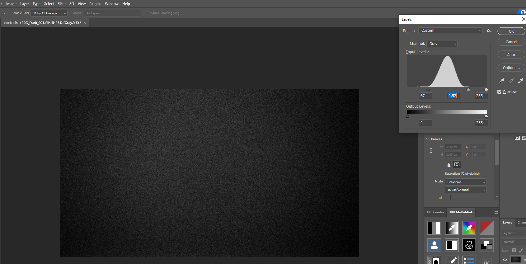

Bonjour à tous,
j'ai essayé de faire M42, avec des darks (première fois) et j'ai fait le traitement avec Siril
----> Résultat vraiment pourri
Pour info :
Nombre de brutes : 10
Nombre de darks : 10
Gain : 120
Pose : 10 s
Je met tous les darks dans un répertoire darks et les brutes dans le répertoire brutes
Je lance Siril, j'empile les darks avec la méthode 'empilement par moyenne'
Je fais un pré-traitement en spécifiant le master_darks que j'ai généré.
Résultat :
Capture d’écran 2022-02-25 à 11.30.49.png (109.63 Kio) Consulté 1660 fois
Je comprends pas pourquoi ? Si, je suis une bille :(
Merci de votre aide.
Pierre.

Bin il me semble que les darks sont bizarres ; peut-être qu'il faut qu'on regarde comment tu as procédé pour les obtenir ?
Quand j'essaie de traiter lights+ darks avec Affinity, j'obtiens une image vide : les darks ont tout bouffé
Edit,
je me suis emmélé les pinceaux (faut le faire !) j'ai fait Apply avant de stacker...

J'ai mis le bouchon sur la lunette et j'ai utilisé Ekos pour faire des prises de vue avec les meme paramètres que j'allais utilisé pour M42
Et apres, j'ai enlever le bouchon et j'ai fais les photos de M42 sans toucher au paramètre
C'est ca ? :)

les conditions de prise de dark ne sont pas ok non plus .
tu les as fait avec le cache sur la lunette mais en plein jour ?

28 févr. 2022, 12:10
Non, je l'ai fait avant de faire la session de photos sur M42

tu as une fuite de lumière sur tes darks et ce n'est pas bon , autant ne pas les utiliser tu obtiendra un meilleur resultat .
Ca ne remet cependant pas en question la procedure de pre-traitement dans Siril . Il faut te trouver un tuto pas à pas , y a pas de raison tu vas finir par y arriver.
