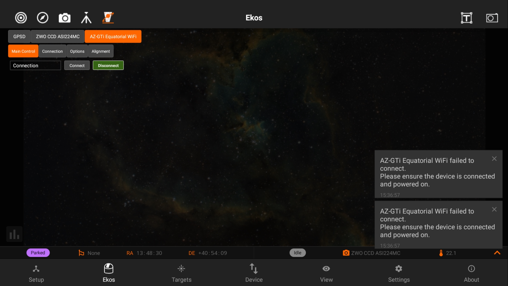

Est ce que l'un de vous utilise la monture AZ GTI en equatorial (base star adventurer) avec stellarmate? Quelle est la monture choisie dans la configuration? Autant tout fonctionne en alt-az, autant je n'ai que des erreur en choisissant le mode equatorial... Vu le ciel prévu de soir ça m'ennuie

Juste au cas ou, as tu fait un update du firmware de l'Az-GTI ?Robot_boy a écrit : ↑04 mars 2022, 15:51Bonjour,
Est ce que l'un de vous utilise la monture AZ GTI en equatorial (base star adventurer) avec stellarmate? Quelle est la monture choisie dans la configuration? Autant tout fonctionne en alt-az, autant je n'ai que des erreur en choisissant le mode equatorial... Vu le ciel prévu de soir ça m'ennuie![]()
Sinon, je sèche...

Alors oui l'update de la monture est faite.
La solution est simple, il faut remettre l'application à zéro (perso je l'ai réinstallée), supprimer le profil et en recréer un en choisissant comme monture az gti equatorial.
Une fois le profil crée, si cela ne marche pas (monture non détéctée) il faut aussi aller vérifier l'ip de la monture qui dans mon cas n'vais pas été remplacé par 10.250.250.20 dans stellarmate et c'est reglé
Par contre la mise en station.... pas vraiment un succès et des résultats pires qu'en alt-az... en même temps avec 8h d'erreur... J'ai du mal à comprendre comment faire et comment faire un réglage fin sans tout foirer...

j'utilise l'azgti en EQ via stellarmate avec le driver indi EQmode. Ma monture est connecté au rpi par cable usb/fdti, je n'utilise pas le wifi pour la monture. 9a fonctionne nickel et sans coupure.
Le wifi sert uniquement entre le rpi qui fait tourner le serveur indi et le pc (qui se trouve dans la maison) avec kstars.
